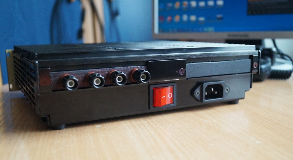

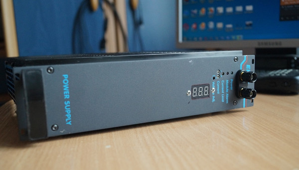

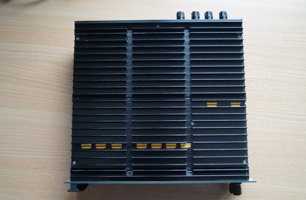

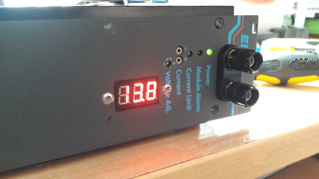

ПавелДата: Суббота, 2016-12-03, 4:40 PM | Сообщение # 21
Две недели назад тоже купил себе такой блок.
И вот мой вариант переделки:
Прикрепления: 8156902.jpg (226.6 Kb) · 9624481.jpg (237.7 Kb) · 2104693.jpg (169.7 Kb) · 8986598.jpg (169.7 Kb) · 9929766.jpg (332.0 Kb)
Сообщение отредактировал Павел - Суббота, 2016-12-03, 4:46 PM
NARAJANAДата: Суббота, 2016-12-03, 4:57 PM | Сообщение # 22
Этот БП разработан для конвективного охлаждения, в чем, собственно его большой плюс для наших радиолюбительских целей- нет шумного кулера охлаждения. Но для этого он должен стоять вертикально, и должен быть обеспечен свободный доступ воздуха к радиатору.
ИМХО вставлять его в дополнительный корпус в горизонтальном положении, а затем мудрить кулеры охлаждения- совершенно бессмысленно и противоречит концепции конвективного охлаждения.
Добавлено (03.12.2016, 16:57)
Павел, все красиво, но поставь его вертикально на небольшие ножки. smile
И еще момент, он не любит работу без нагрузки, вхолостую, когда к клеммам ничего не подключено. Может выйти из строя. Свои БП я нагружаю автомобильной лампочкой из габаритов, заодно и небольшая подсветка для работы ночью.
Сообщение отредактировал NARAJANA - Суббота, 2016-12-03, 5:01 PM
uv5eoeДата: Суббота, 2016-12-03, 8:36 PM | Сообщение # 23
Во время последнего нашего выезда по программе Флора Фауна в район заплавы реки Базавлук, от такого блока питали Айком 746 про. Расположение такое как у Павла. Полтора суток работы- полет нормальный. Но при минимальных токах нагрузки (и ХХ тоже) действительно греется сильнее, чем при 10 амперах, это факт...
