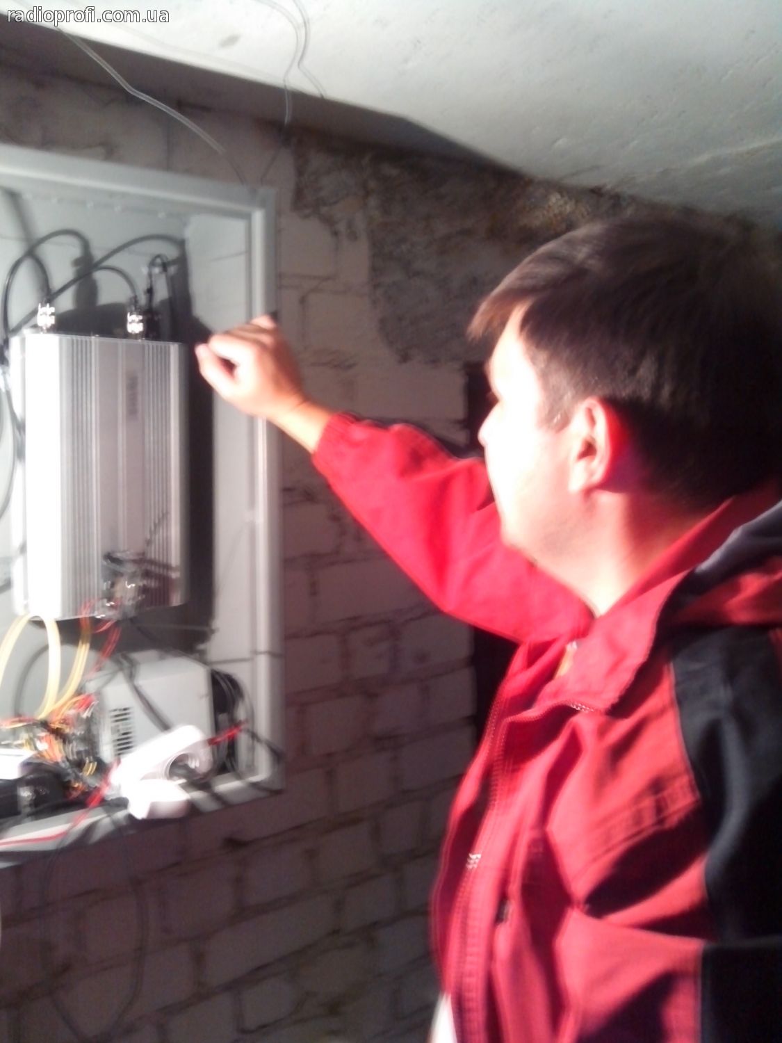

ut5erwДата: Суббота, 2015-10-10, 8:04 AM | Сообщение # 16
Работает великолепно. Весь мир в портативке!
Прикрепления: 9409175.jpg (105.9 Kb)
radioproffi1Дата: Понедельник, 2015-10-12, 8:18 AM | Сообщение # 17
ut5erw, спасибо за помощь в установке ретранслятора smile
