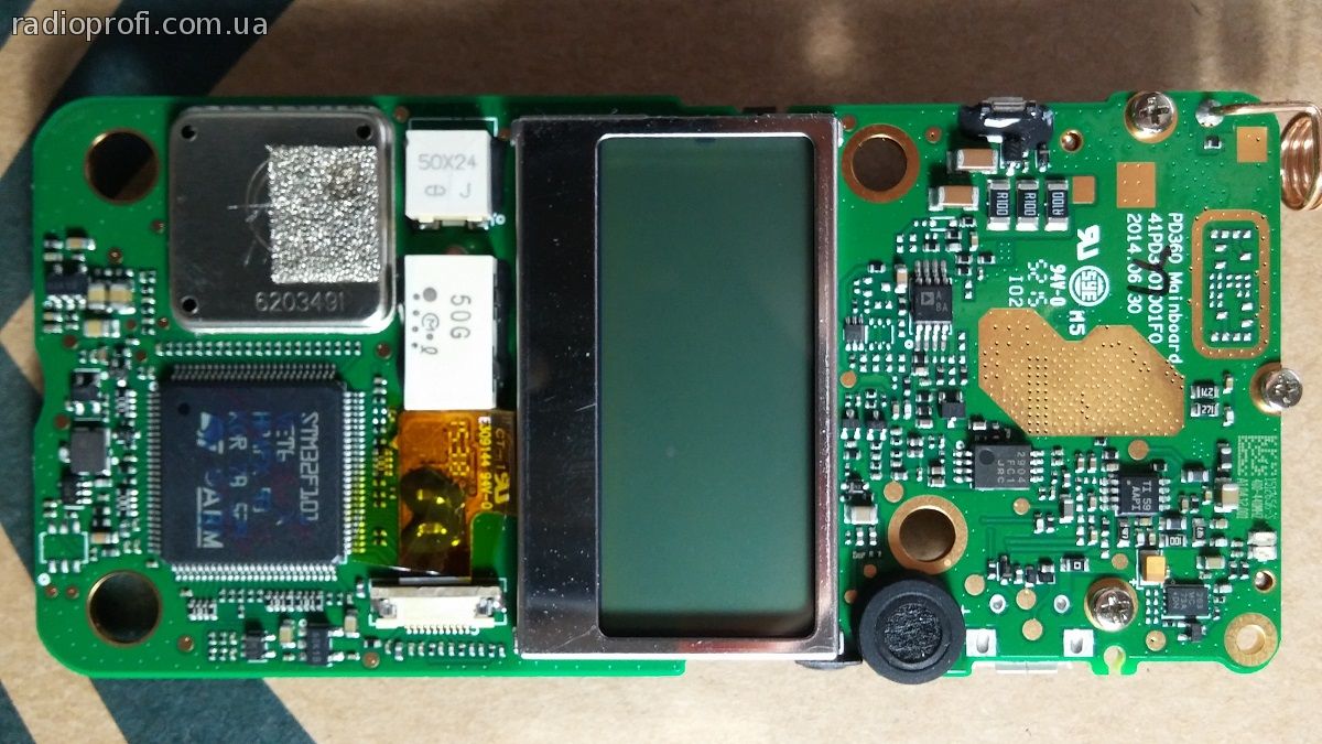

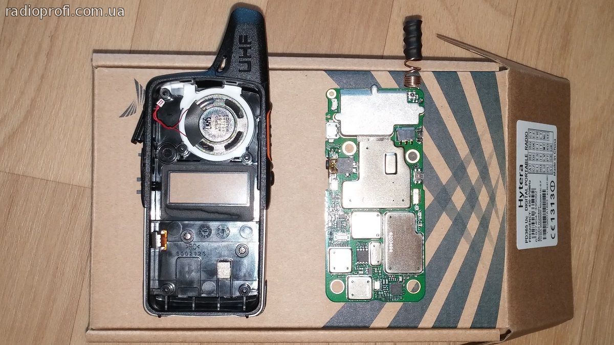

Внутри никакого китайского криминала не обнаружил, все очень достойно. Плата обозначена как PD360. Не нашел специальных выводов для прошивки процессора, значит прошивается через штатный USB.
Прикрепления: 0361305.jpg (358.4 Kb) · 7383210.jpg (309.0 Kb)
