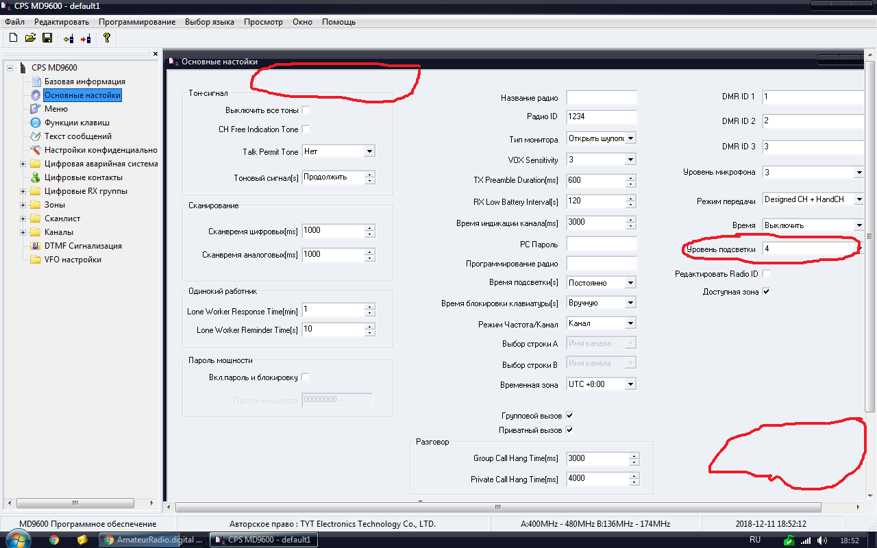

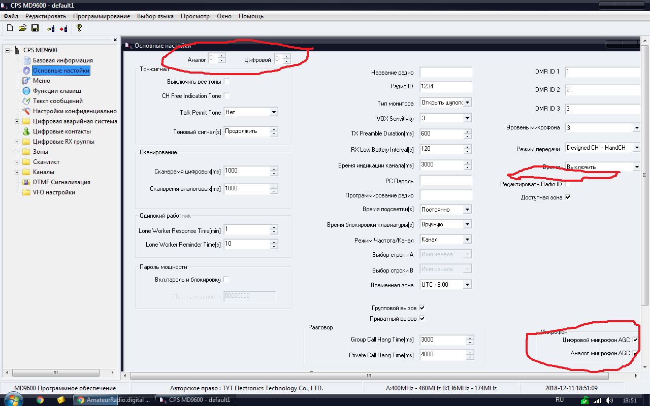

Андрей, если вопрос за ЕХЕ-шный файл Hack, добавлены или убраны разные настройки. Разница на примере фотоскрина одной из закладок программы

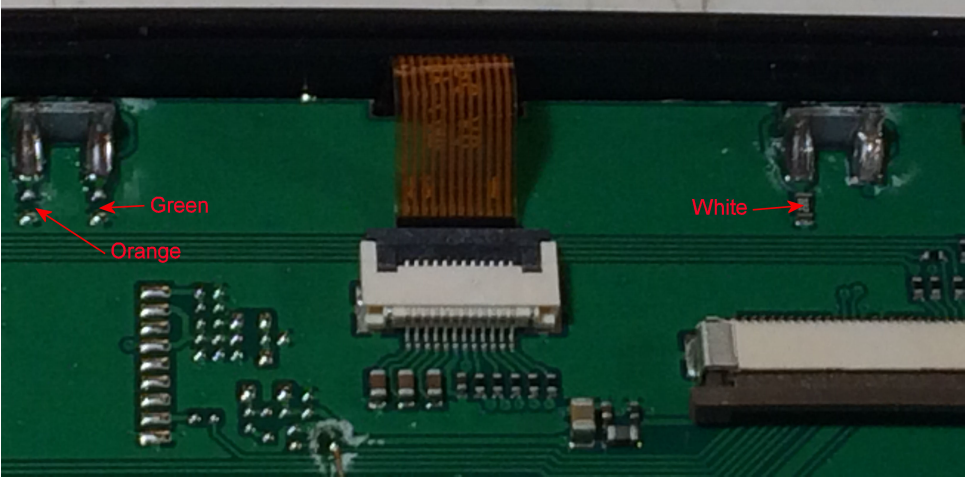

Модификация подсветки дисплея MD-9600.
ЖК-индикатор уже имеет три светодиодных подсветки разных цветов:Белый, Зеленый и Оранжевый.
Токоограничительный резистор 22 Ома установлен только в цепи питания белых светодиодов.
Программно менять подсветку нельзя, только разборкой передней панели и пайкой.
Советуют ставить токоограничительные резисторы не меньше 47-51 Ом, кому нравится притемненный вариант дисплея - 120 Ом

Цитата laser ()
тобто з завода впаяно три діода різних кольорів. але працює тільки один білий?
Треба самому розбирати та дивитись. Бо мабудь їх збирають у різних місцях biggrin .
Хлопець у Німеччині зробив на панелі переключатель. Трохи по-колгоспному, але робе. Дивиться на відео.
