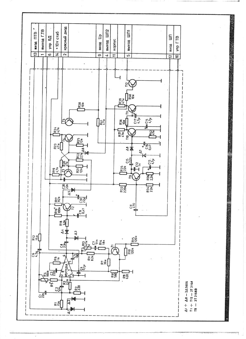

| Стоит моя 5/8.На крыше 9-ти этажки, на мачте 10 м.Я ее здесь: http://radioproffi.ucoz.ua/forum/4-2-4 , на фотке выкладывал. Прохождение конечно мешает, иногда даже сильно.Мы планируем в дальнейшем поставить другую станцию для репитера, и спектральный шумоподавитель конечно не помешал бы.А вы знаете как его изготовить и туда приспособить?

| к сожелению не нашлось. но как вариант можно взять схему шумодава от радиостанции лен . Схема есть на CQHAM. Или берешь любой операционник , ставишь ему усиление больше ста. Вход подключаешь на чм детектор через емкость 100пф (выход нч), а выход детектируешь и через регулятор (резистор ) на ключик на транзисторе.

| вот нашел схема от болгарского льна ,делал так в самодельных рациях для таксистов. Делаешь ту часть к которой относится Т-9,10,11,12. значит так вывод двенадцать это вход шумоподавителя -подключается непосредственно на чм детектор до фнч через переменный резистор (на ножку микросхемы). выход пятый это ключик который коммутирует ваш репитер. резистор килоом на 10-47 , какой есть -один вывод на корпус ,движок на схему шумодава , а верхний конец на чм детектор. Т-9 КТ3102Г, Т-10,11,12 КТ315А,Б,В,Г. так сумбурненько , если чего спрашивай.
