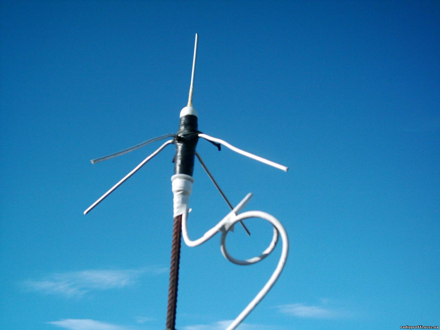

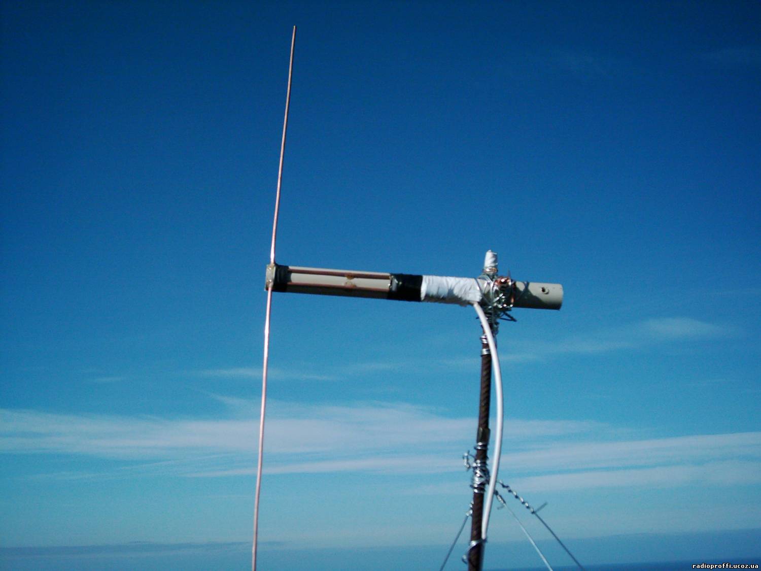

апнем тему чтобы не заглохла biggrin заменили на попугае антенну была цыгань четвертушка фото 1. и новая с усилением самодел , фото 2 .
Прикрепления: 2768553.jpg (94.6 Kb) · 0802598.jpg (87.5 Kb)
radioproffi1Дата: Суббота, 2011-01-15, 3:41 PM | Сообщение # 19
Ну когда дело движется -это отлично!!!
