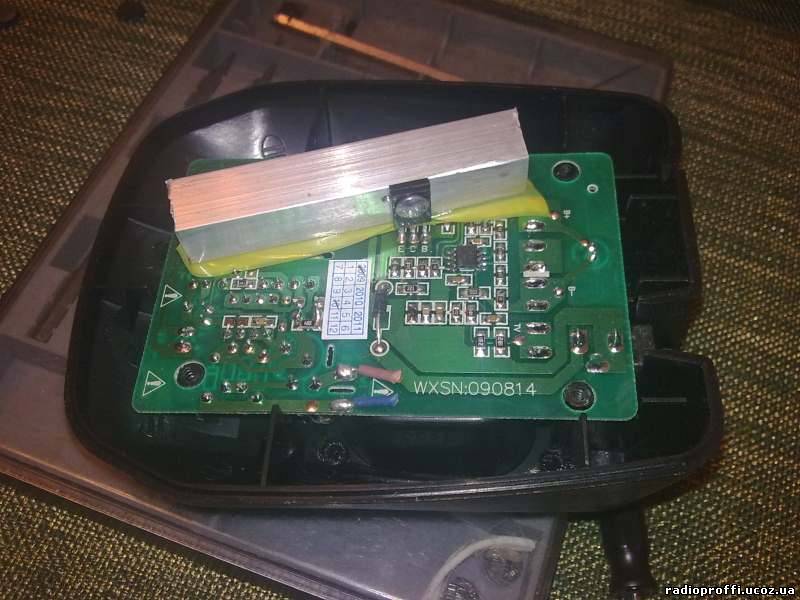

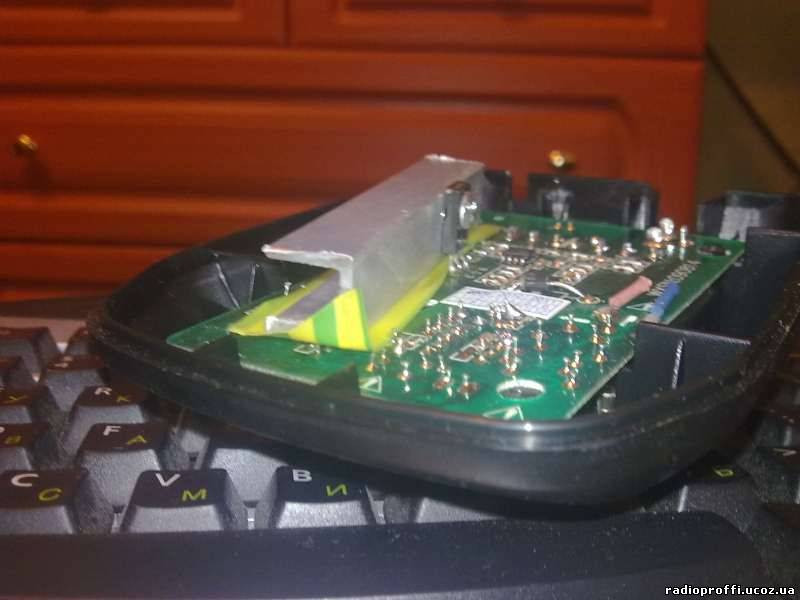

| Расскажу о свих дoработках.... Где то читал на форумах что есть проблема с зарядным для WOUXUN KG-UVD1(P) греется сильно при зарядке... Когда попал сей комплект ко мне в руки я в этом убедился сам, причем там (на форуме) приводились фото что всё вокруг на плате конкретно темнело из-за перегрева и вылетал транзистор(собственно тот что греется)... Не дожидаясь того что перегрев его таки добьёт я взялся за отвертку, разабрав зарядное обнаружил плачевную картину-наши жёлтые братья даже не удасужились поставить кое-какой радиатор на него, почесав репу я взялся за дело и вот что получилось... кусочек алюм. профиля нашёлся от раздвижной системы дверей после ремонта (хорошо что не выкинул :D) + саморез и отверстие, прокладка из изоленты чтоб не замыкало и вуаля зарядное на ощупь чуть-чуть теплое по сравнению с тем что было (радейка нагревалась от зарядного очень сильно) на фото видно что я отрезал 220v провод т.к. смысла в нём нет, только мешает (дома есть БП на 12V а в машине провод от прикуривателя)... Зато этот моток конкретно раздражал... Модуляцию не стал переделывать наверно в версии "P" они уже сами всё пофиксили, работает отлично....

| Quote (kapitan76) Расскажу о свих дoработках.... Спасибо, все очень наглядно! На днях переделаю свои 2 зарядные.
