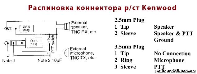

Имею радиостанцию Квашинг, к ней подходит гарнитура от китаенвуда. Подскажите, кто сталкивался, как происходит коммутация PTT в этой гарнитуре? Интересует какой разьем в портативке и в гарнитуре используется и какие контакты в гарнитуре закорачиваются? Это нужно для того, что бы подключить педаль или что то типа того к портативке, в общем задача специфическая.

Задача как раз типовая.
По крайней мере одну гартитуру по этой схеме я переделывал (кнопку на палец выносил)
Прикрепления: 3732308.jpg (75.3 Kb)

Огромное спасибо!.
