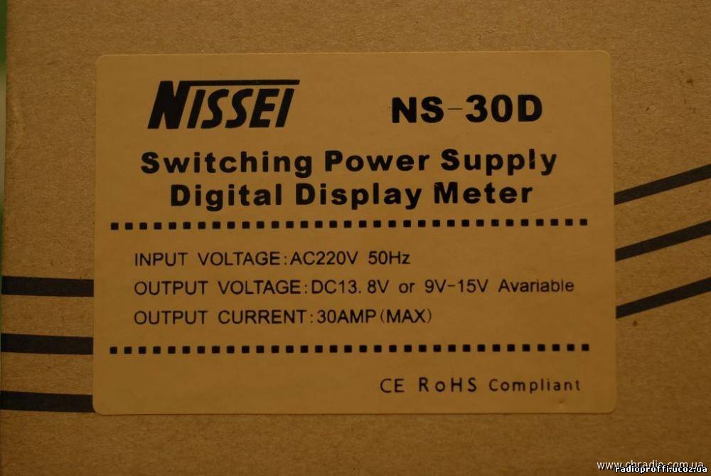

Напряжение плавно регулируется от 8,1V до15V (заявлено изготовителем от 9V до15V)
Есть переключатель установки фиксированного напряжения 13,8V.
Очень удобно можно бистро переключать или 13,8V или то, что установлено регулятором.
Максимальный ток 30А (заявлено изготовителем). На максимальный ток не грузил - нет такой нагрузки.
Может позже, что-нибудь придумаю.
Блок имеет принудительное охлаждение. Вентилятор включается автоматически при повышении нагрузки на блок.

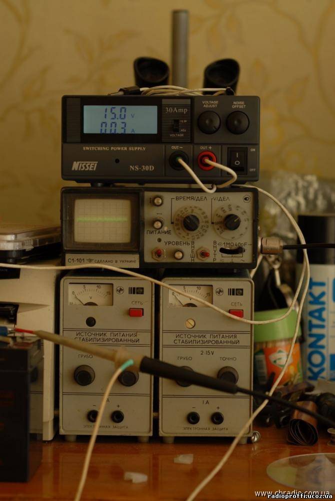

1. Подключил через резистор аккумулятор, чтоб подзарядить. Параллельно клеммам NS-30D
Подключил осциллограф. Фото 1. При токе 300мА пульсации совсем чуть.

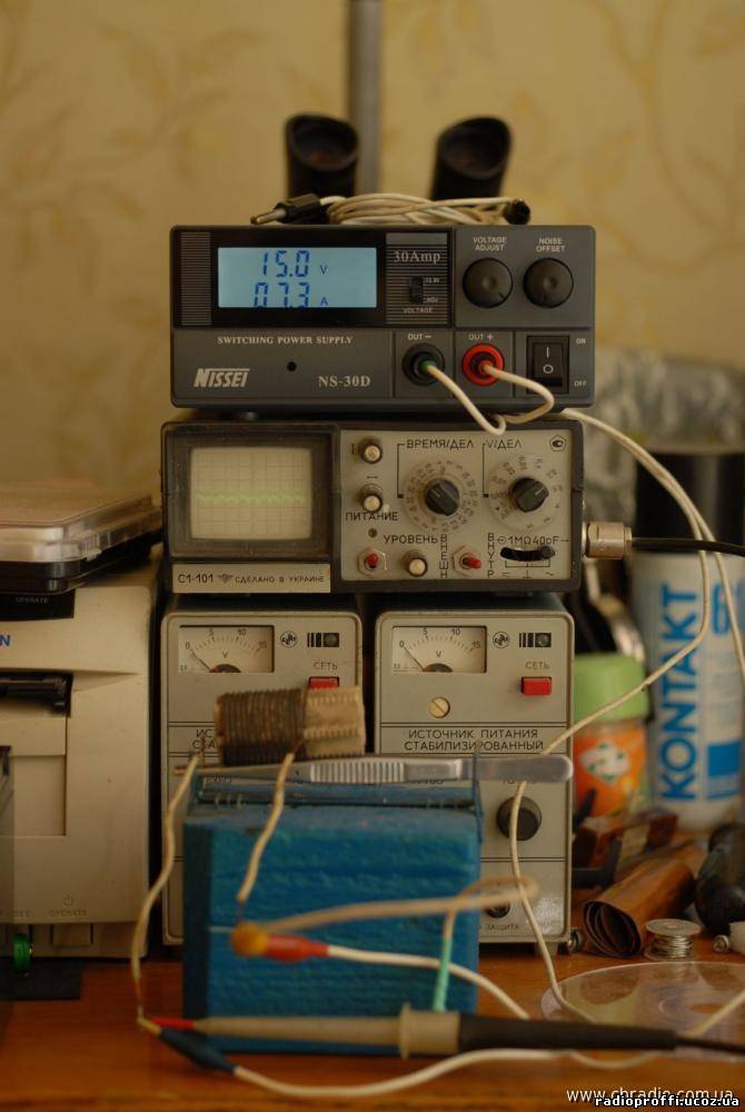

2. Решил глянуть при большем токе (7,3A) какие будут пульсации. Тоже не много. Фото 2

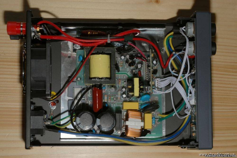

А вот так выглядит блок внутри. Фото 3.

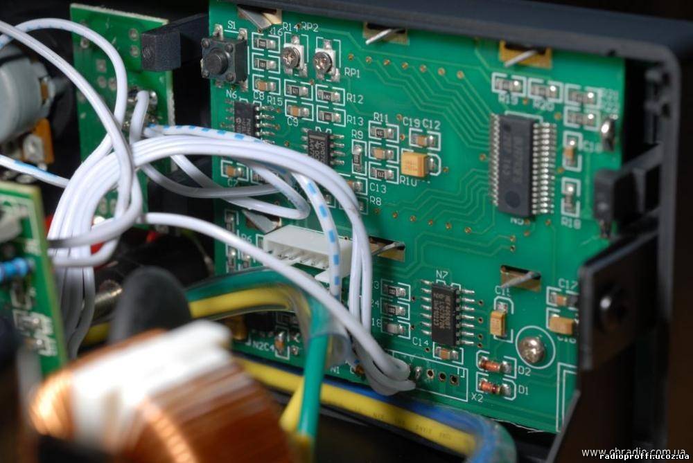

Вид на переднюю панель (плата цифрового вольтметра и амперметра). Фото 4.
