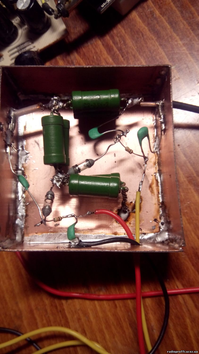

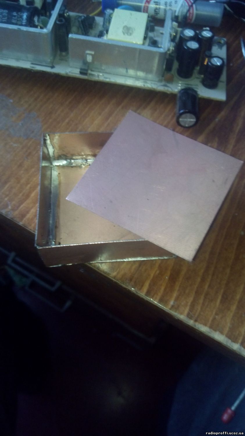

| Собрал Этот ксв метр, вот что получилось. коробочка 2-х сторонний фольгированный стеклотекстолит. и запаянная насколько точный знать не могу сравнивать мне нету с чем, если использовать ту шкалу что у автора в статье родная антенна baofeng uv-5r на 145,5 ксв 1,2 и на 433,100 ксв около 2.

| Цитата stenkodv (  ) родная антенна baofeng uv-5r на 145,5 ксв 1,2 и на 433,100 ксв около 2 Ее бы на эквивалент померять ! 50 ом потом 100 150 шкалу надо нарисовать :-) название !Добавлено (24.11.2014, 18:32) ---------------------------------------------
Цитата stenkodv (  ) насколько точный знать не могу сравнивать мне нету с чем, если использовать ту шкалу что у автора в статье родная антенна baofeng uv-5r на 145,5 ксв 1,2 и на 433,100 ксв около 2. А вообщем то молодец!!!

| Цитата stenkodv (  ) stenkodv пробуйте сначала мерить показания не на антенне, а на нагрузке в 50 ом ))

| вот тут мне и непонятно нагрузка имеется ввиду резистор 50 ом?
| sdimon220 | Дата: Понедельник, 2014-11-24, 9:16 PM | Сообщение # 23 |
| совершенно верно, вместо антенны ))

| Цитата stenkodv (  ) вот тут мне и непонятно нагрузка имеется ввиду резистор 50 ом? да безиндукционныйДобавлено (25.11.2014, 20:28) ---------------------------------------------
Цитата stenkodv (  ) имеется ввиду резистор 50 ом?  Ага вот как то так

| что бы было понятнее куда и что припаивать, небольшая инструкция:
