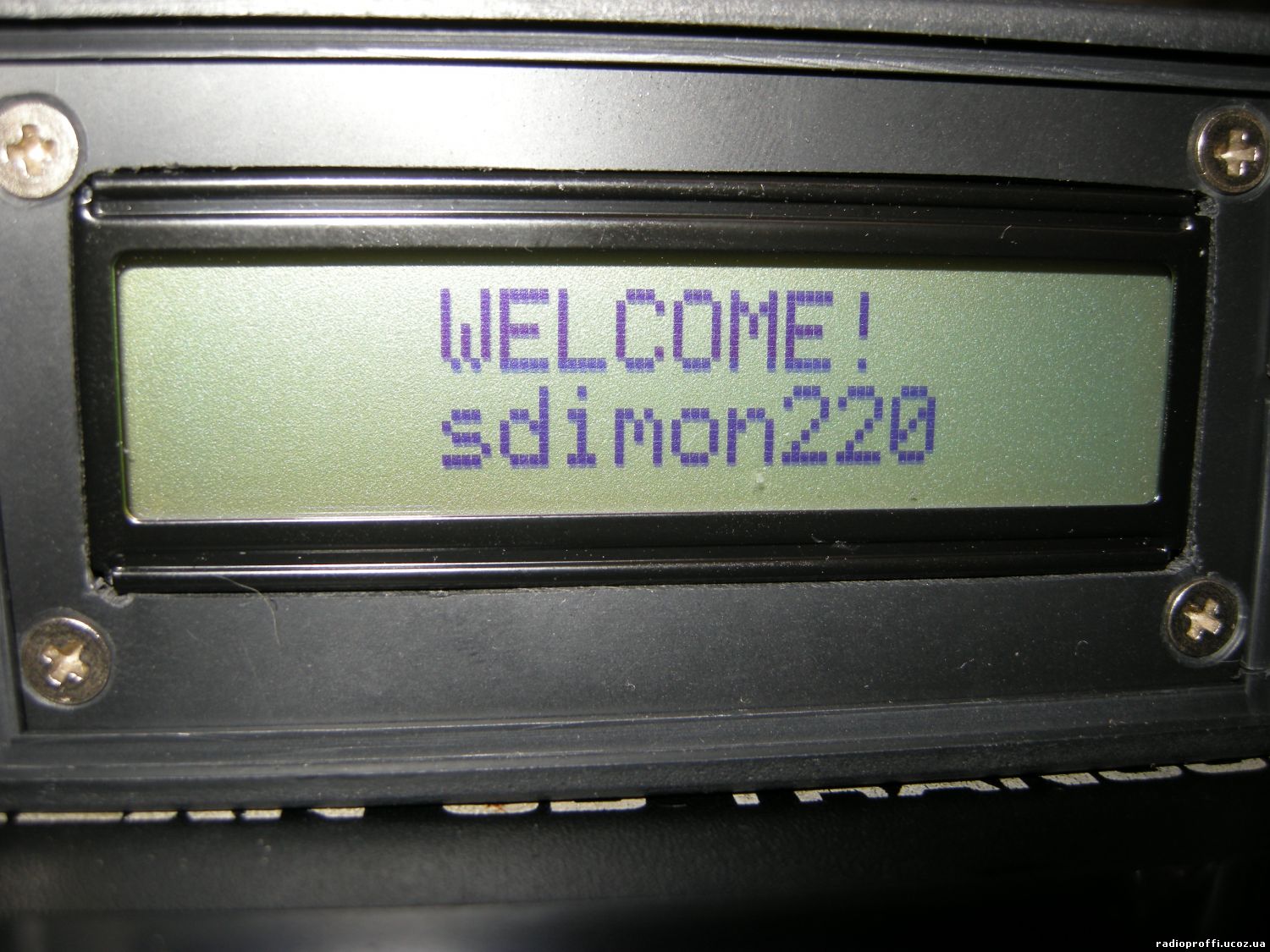

sdimon220Дата: Четверг, 2014-11-20, 8:19 PM | Сообщение # 10
Цитата jetton ()
Да да. ! Видел уже както в другом форуме ! Довольно таки ничего!!! есть уже схемы там уже и ток показывает и напряжение одним словом ''цяцька''
вот конечный результат
А еще был вот такой вариант когда то:
Прикрепления: 5949606.jpg (187.4 Kb) · 0100398.jpg (153.9 Kb) · 4502069.jpg (201.3 Kb)
до какой частоты не брешут?
sdimon220Дата: Суббота, 2014-11-22, 12:00 PM | Сообщение # 14
ВЧ мотал на бинокле, автор утверждает что около 28 мГц начинаются оказии ))
