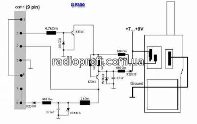

lunyДата: Среда, 2016-06-08, 2:41 PM | Сообщение # 6
Сообщений: 204
ничего не выдумывайте - все шьется замечательно и из под любой винды - программатор абсолютно любой TX и RX соеденены через диод
софт есть на радиосканере в соответствующей теме
http://cs628220.vk.me/v628220992/19411/ZLBBHY8pV08.jpg
http://www.radioscanner.ru/files/download/file15678/picture_picblock_a_1.jpg
http://mods.radioscanner.ru/motorola/mod52/
Сообщение отредактировал luny - Среда, 2016-06-08, 2:51 PM

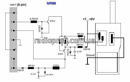

lunyДата: Среда, 2016-06-08, 4:38 PM | Сообщение # 9
Сообщений: 204
MIXA, вы неверное не правильно понимаете  термин программатор, изза этого и трудности - в данном случае программатор это "согласователь" уровней (чтоб уровни на РС не отличались от уровней ПК), вы можете напрямую соеденить пк и рс через ком порт и шить, НО есть вероятность спалить или то или другое...  для прошивки подойдет любой дата кабель телефона или РС, значительная часть програматоров для МК - у меня для этих целей вырезан кусок платы со сгоревшего спутникового ресивера с микросхемой МАХ232 (встречаются и схемы на транзисторах)  - в общем страшного абсолютно ничего нет - в нете полно схем с платками на 2 транзисторах
G-H, кусок тексталита с двумя пропилами, вставляется на место батареи

lunyДата: Среда, 2016-06-08, 5:05 PM | Сообщение # 11
Сообщений: 204
MIXA, вы понимаете что стоимость проезда туда/обратно будет превышать стоимость готового программатора? на вороне юсб асп стоит 60 грн
в салоне мобильной связи (который работает более 5 лет) гривен за 30 можно купить, на радиорынке по цене меди...на олх они от 5 грн
я спаять такое можно за чаем...
http://mirshem.com/pict/scheme/3000-3499/3412_1.jpg
G-HДата: Среда, 2016-06-08, 6:18 PM | Сообщение # 12
Я Motorola GP-340 шил стандартным китайским USB программатором Profilic под Win-7.
Единственное, что мне пришлось сделать руками, это соорудить плату с контактной группой под разъем и, как правильно уже писал luny, подцепить диод между шинами RX и TX.
Но в случае с GP-300 необходимо еще наличие внешнего питания для работы станции, т.к. в момент программирования аккумулятор снимается.
MIXA, если у тебя появилась такая станция, то не грех обзавестись собственным программатором, т.к. в дальнейшем наверняка тебе захочется дополнить прошивку новыми частотами или изменить какие-то настройки.
