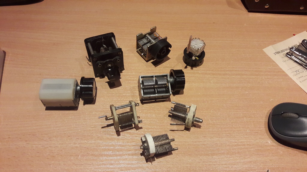

Подсобралось у меня различных конденсаторов.
В планах строить согласующее устройство (наконец то)
Вопрос: Кто чем замеряем мин.- макс. емкость КПЕ ?
Покупать спец. прибор-измеритель емкости для этих целей пока не готов
Прикрепления: 0968064.jpg (384.9 Kb) · 7072023.jpg (199.1 Kb)

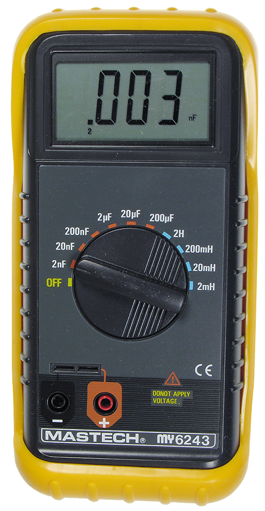

radioproffi1Дата: Четверг, 2016-12-29, 11:26 PM | Сообщение # 2
Так в самом недорогом тестере есть чем измерить, измерял именно так.
А для согласуйки бери тот, который имеет максимальную емкость, чтобы уже наверняка хватило
