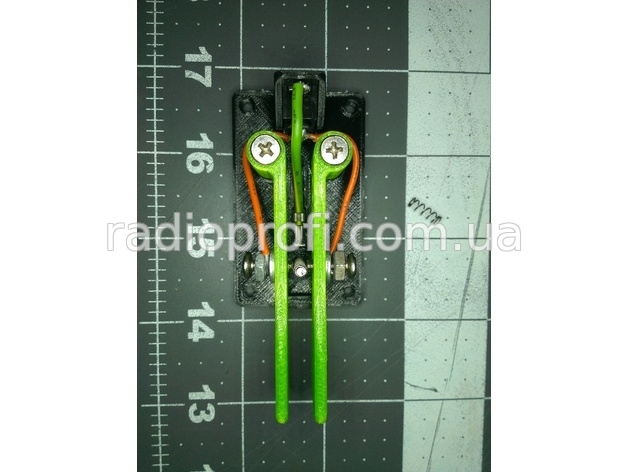

| Заинтересовало сообщение на одном из форумов об удачной попытке печати на 3Д-принтере малогабаритного манипулятора. Поинтересовался у одной из фирм, которая принимает заказы на 3Д-печать, какова будет стоимость изготовления. Ответ был таков:
Материал печати: ПЛА Цвет: уточним Толщина слоя пеати 0,1 мм (прошу обратить внимание, что данный параметр не влияет на точность печати, а лишь на шероховатость боковой поверхности). Толщина стенки: 1.2 мм Заполнение 20% Стоимость 3Д печати: левое "весло" = 50 грн. крышка = 190 грн. основание = 100 грн. правое "весло" = 50 грн. Итого: 390 грн. за 1 комплект. При заказ 10 комплектов стоимость составит 290 грн. за 1 комплект.
Пока есть 4 желающих. Кто еще хочет приобрести такой манипулятор по цене 290 грн.? Фото реальной конструкции прилагаются. В стоимость входит только пластмассовые изделия. Разъемы, провода и прочее устанавливаем сами.
| Greyman | Дата: Понедельник, 2017-04-24, 10:14 PM | Сообщение # 2 |

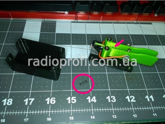

| Цитата luny (  ) можно детальнее про конструкцию Да в общем-то кроме фотографий никаких детальных описаний нет. Получаем четыре пластмассовых детали, устанавливаем разъем и подпаиваем три провода. Все собираем вместе и работаем.
Первоисточник ЗДЕСЬ.
| Greyman | Дата: Вторник, 2017-04-25, 9:06 AM | Сообщение # 3 |

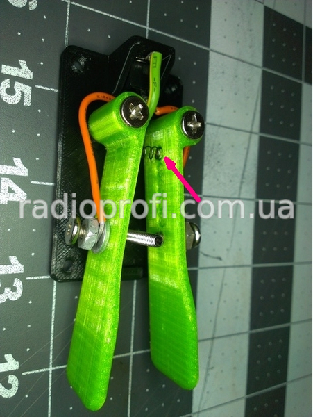

| Цитата luny (  ) пружинки не вижу просто Лежит рядом с манипулятором  На веслах видны посадочные места для установки пружины. В зависимости от места установки пружины регулируется жесткость манипулятора.
Упорами для "весел" служит крышка. Без нее пружина разводит "весла" в стороны.

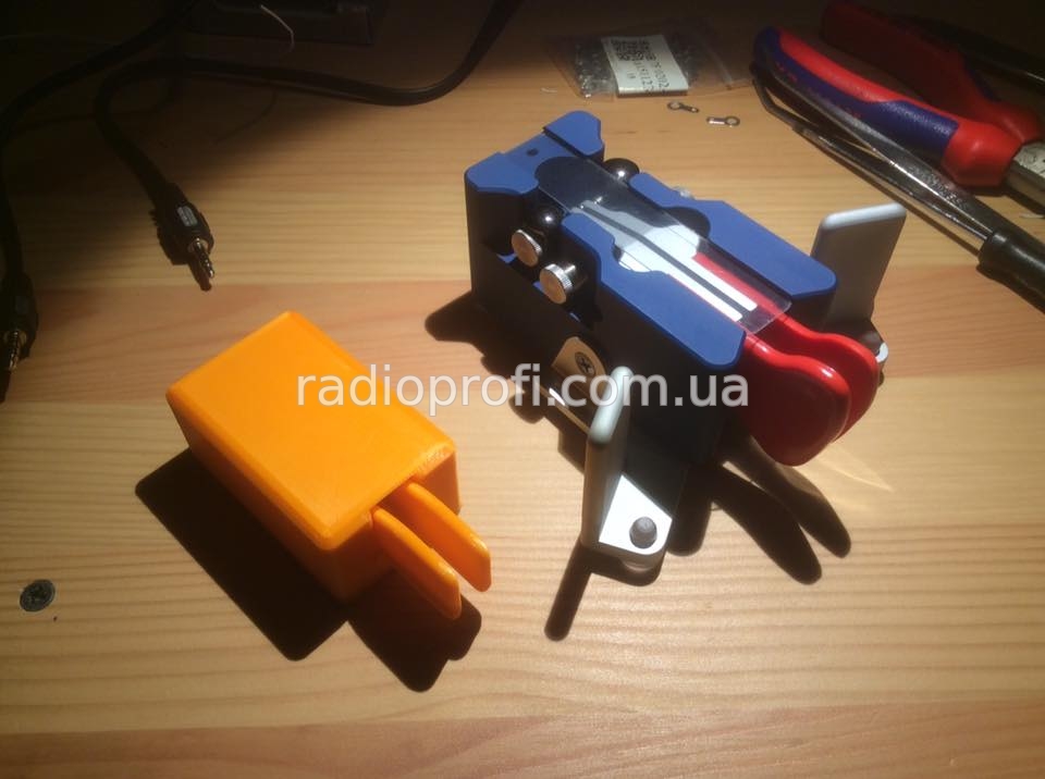

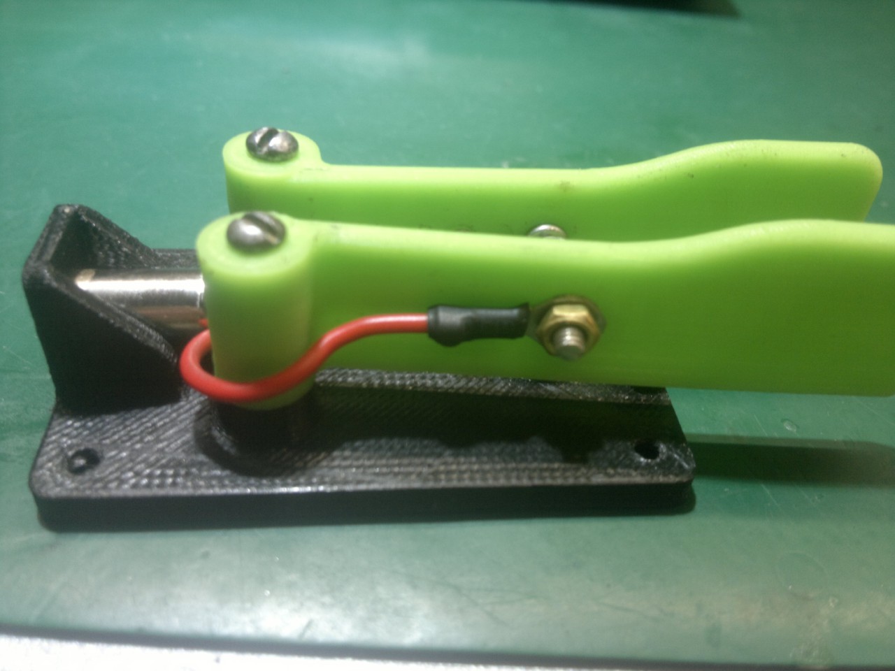

| Цитата radioproffi1 (  ) Greyman, Как успехи по сборке ключика??? Уже собрали три человека. Работу моего варианта можно посмотреть здесь:
До 25-30 WPM работает нормально. Хочу еще опробовать работу ключа с альтернативными пружинке материалами (поролон, плоская пружина).

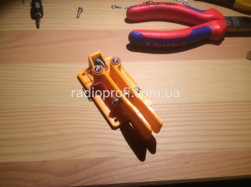

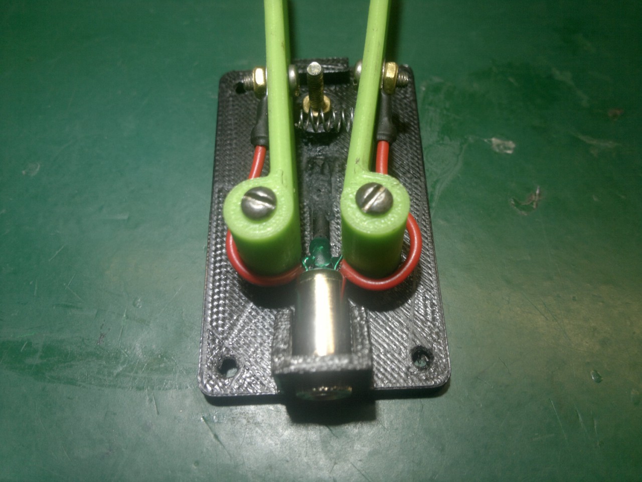

| radioproffi1 | Дата: Пятница, 2017-05-12, 7:37 PM | Сообщение # 14 |
| Еще один ключик от нашего коллеги
