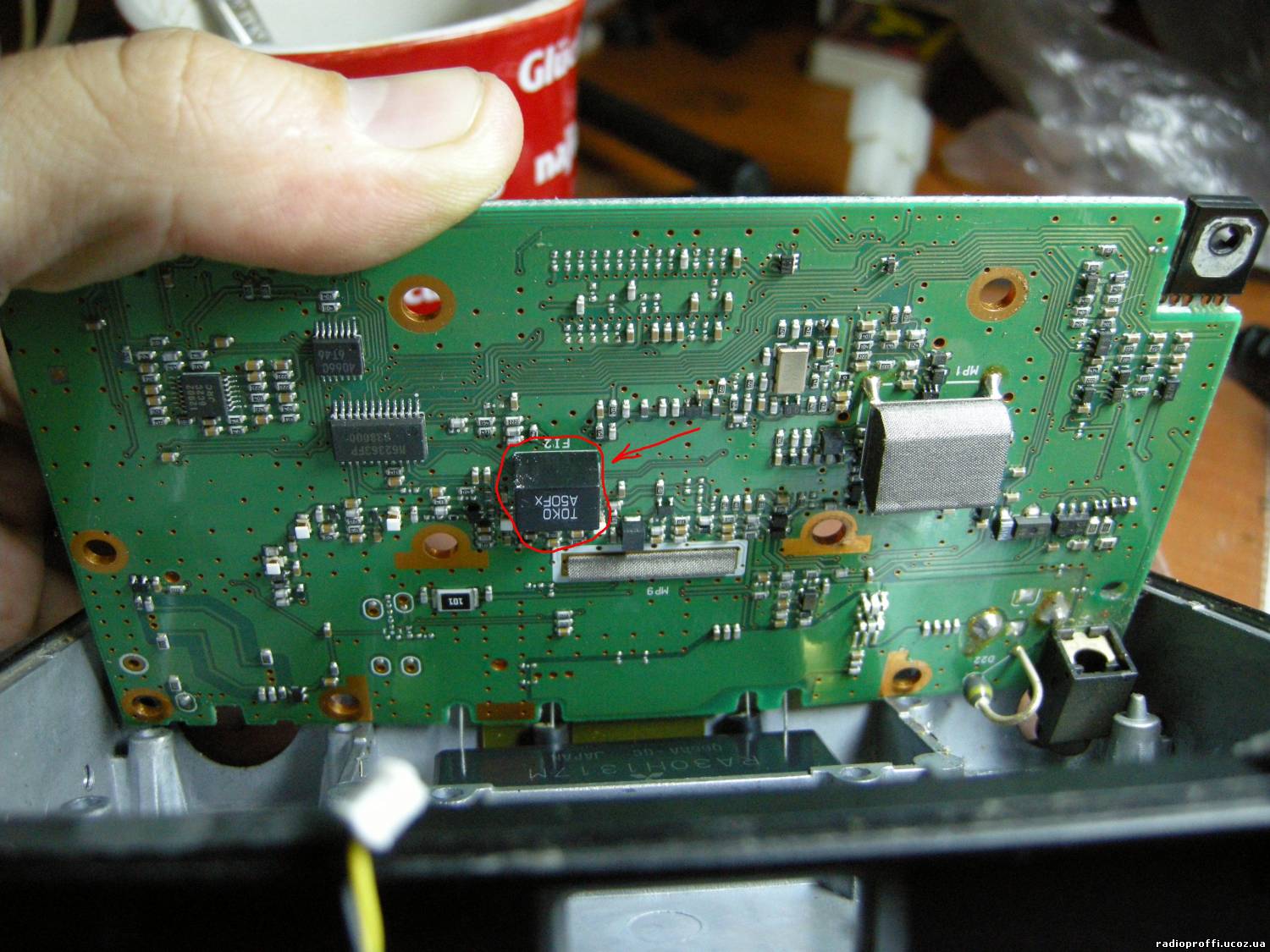

| Icom f110s I need HELP
резко ухудшился прием, с передачей все в норме, где искать?? так же буду рад если есть у кого схема ))
| radioproffi1 | Дата: Вторник, 2013-09-24, 10:48 PM | Сообщение # 23 |
| Сервис мануал вот тут http://www.radioscanner.ru/files/icom/file11054/
Скорее всего вышел из стоя фильтр на 455кГц, он с обратной стороны платы
| sdimon220 | Дата: Вторник, 2013-09-24, 11:21 PM | Сообщение # 24 |
| Цитата (radioproffi1) Скорее всего вышел из стоя фильтр на 455кГц, он с обратной стороны платы я так понимаю это он??
 Добавлено (24.09.2013, 21:21) --------------------------------------------- У Вас есть такой в продаже?? В смысле фильтр??
| radioproffi1 | Дата: Вторник, 2013-09-24, 11:47 PM | Сообщение # 25 |
| Да он, будут , через пару недель
| sdimon220 | Дата: Среда, 2013-09-25, 9:46 AM | Сообщение # 26 |
| Цитата (radioproffi1) Да он, будут , через пару недель Замечательно, тогда закажу ))
