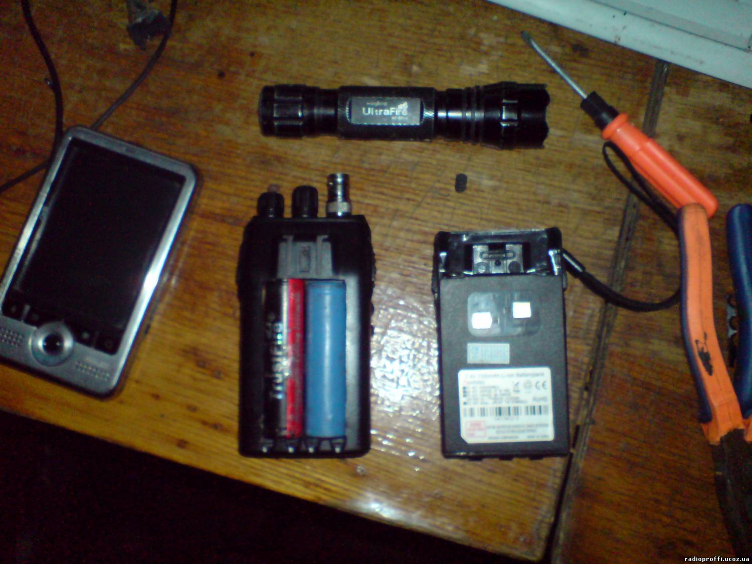

| Сегодня наконец дошли руки до создания "долгоиграющей" полевой батареи для Wouxun UVD1P. Штатной 1300 мАч батареи мне всегда хватало на 1 день активной работы в походах и поездках, а таскать в рюкзаке 2-килограмовый свинцовый семиамперник надоело. Преследовалась цель создания из доступных материалов легкой, удобной и емкой батареи с минимальной себестоимостью. За основу был взят корпус от штатной батареи емкостью 1700 мАч, доставшийся мне в придачу к станции. В качестве элементов питания решено было использовать распространенные и недорогие литиевые аккумуляторы типоразмера 18650.

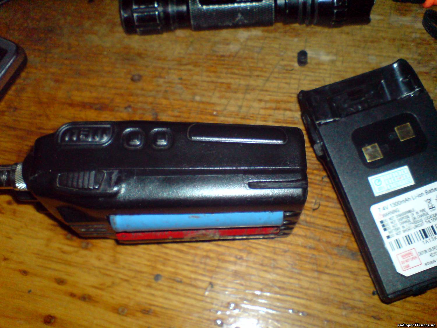

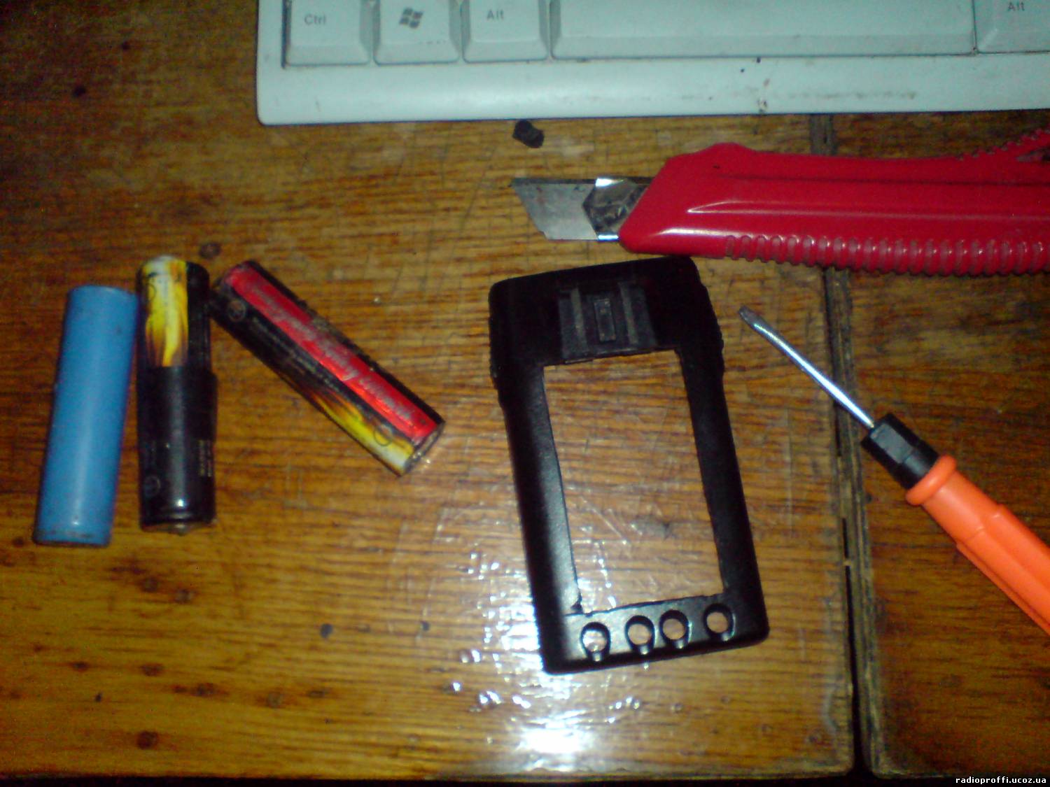

| Разбираем корпус штатной батарей 1700 мАч. Вынимаем внутренности и изнутри острым ножом вырезаем прямоугольное "окно" 65х34 мм. Элементы 18650 не поместятся по толщине и будут на 2-3 мм выступать из корпуса. Ширина окна сделана на 2 мм меньше удвоеного диаметра одного элемента, что препятствует их выпадению.

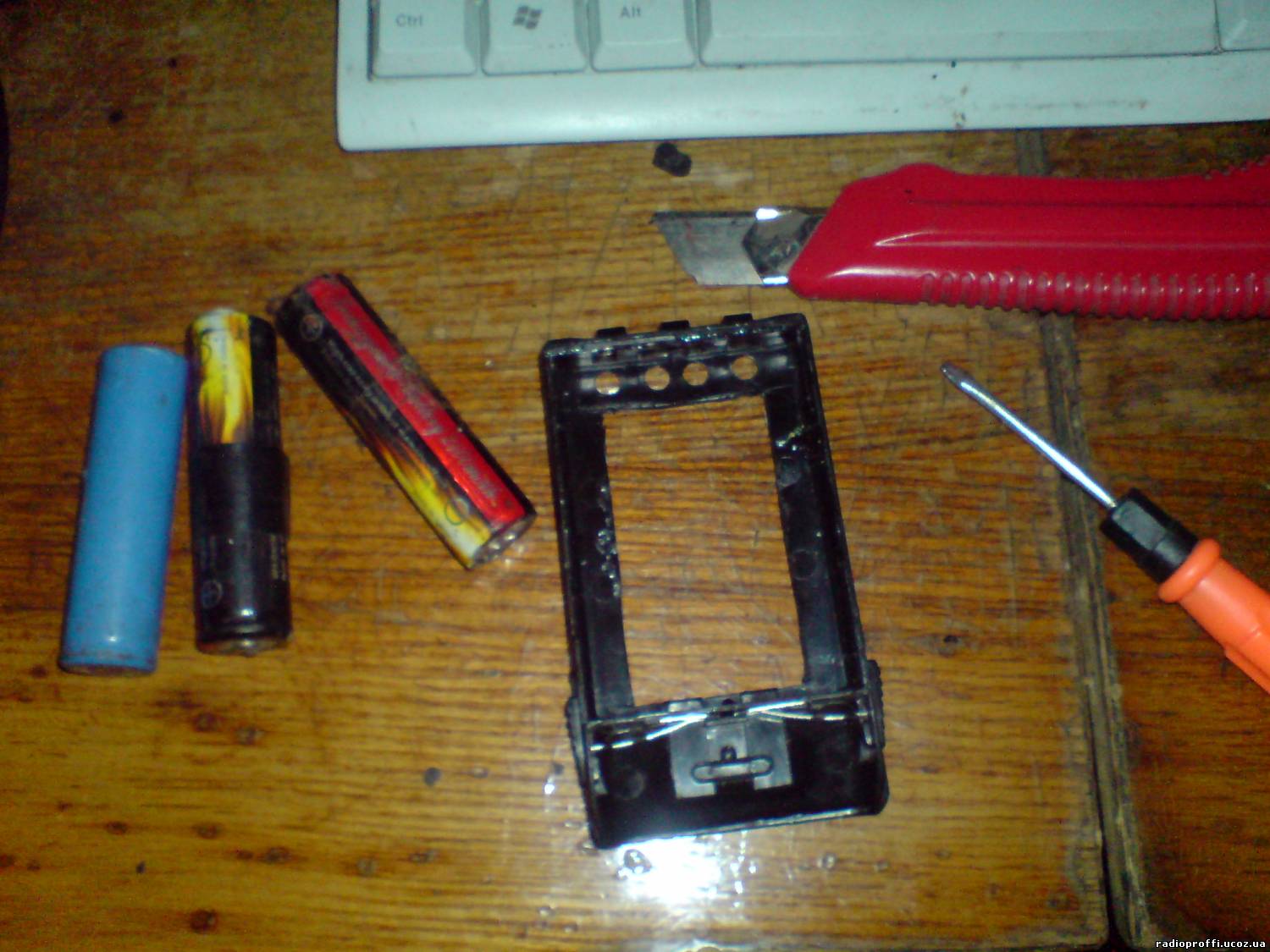

| Штатная плата защиты исключена из батареи. Даже ее и оставить в батарее - выступающие из корпуса элементы не позволят вставить батарею или станцию в штатный зарядный стакан. Поэтому внутри корпуса вклеены пружинные контакты, а аккумуляторы для зарядки придется извлекать и заряжать в отдельном зарядном устройстве. Возможны варианты.

| Конструкция в сборе:

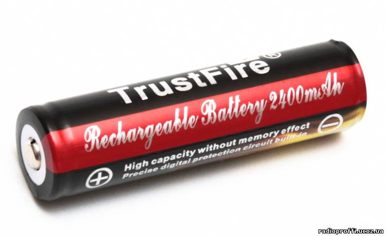

| После чего специально для этой батареи были приобретены и установлены два качественных литиевых аккумулятора емкостью 2800 мАч стоимостью по 70 грн.
