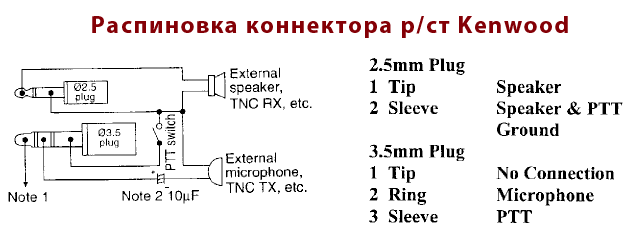

Какая гарнитура подойдет к этой станции? Какая распайка шнура для самостоятельного изготовления гарнитуры?

Гарнитура под кенвуд совместимый разъем,
Прикрепления: 2030982.gif (10.9 Kb)
