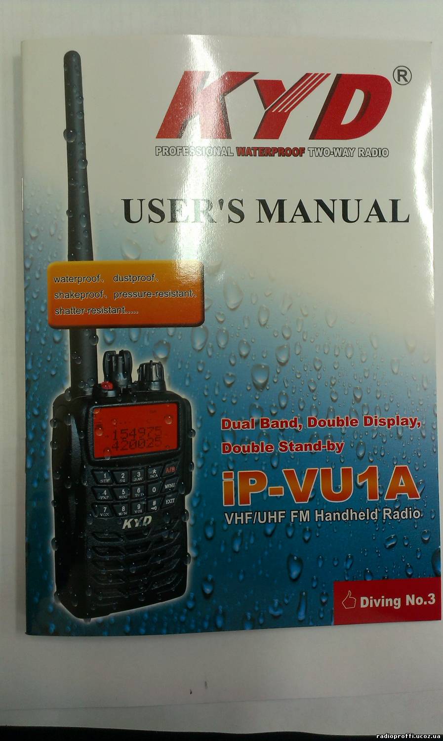

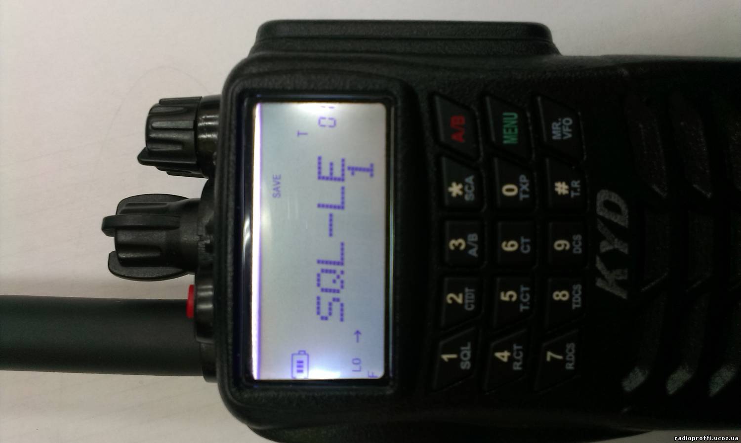

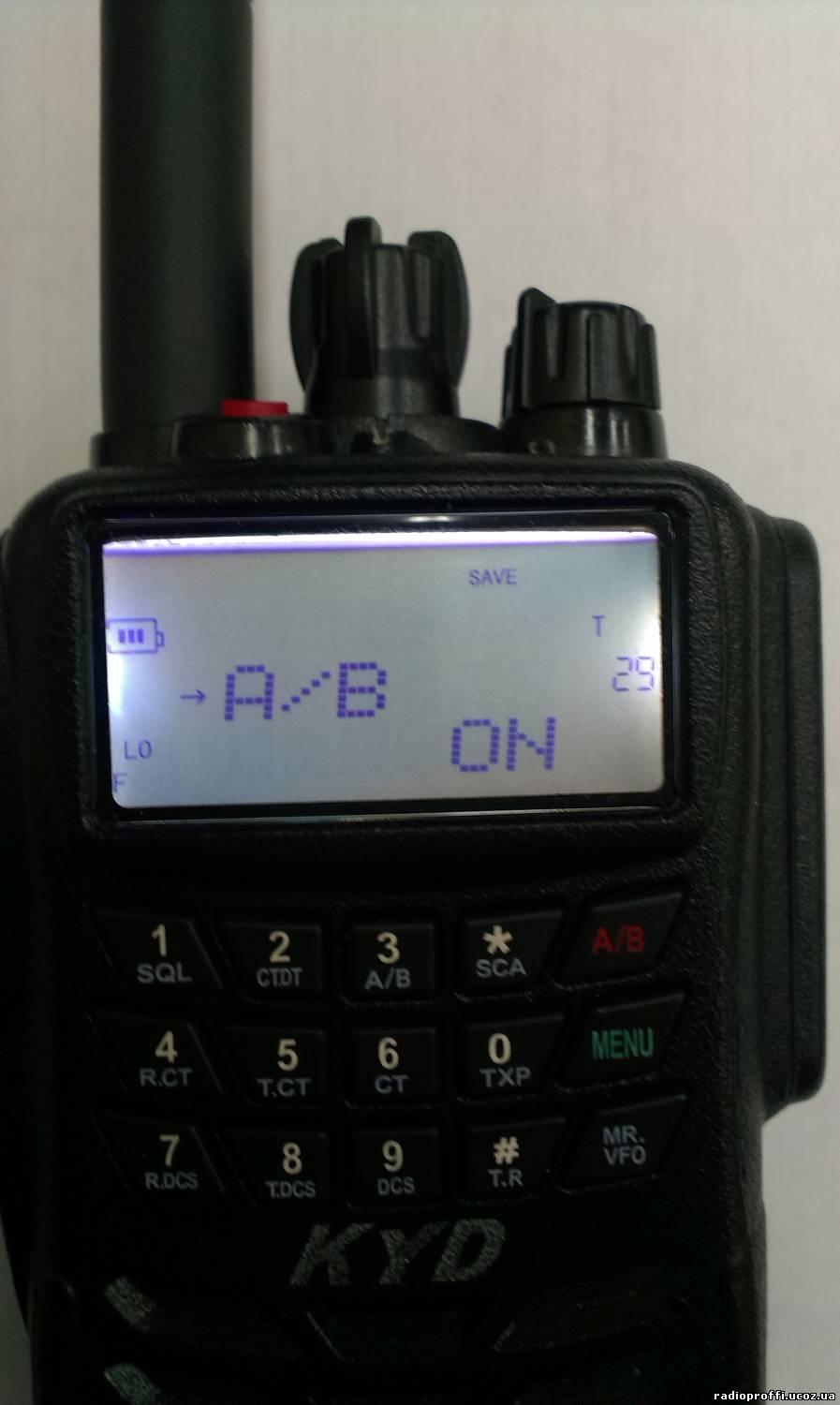

Здравствуйте!
Решил здесь написать т.к. Вояжер делают на одном заводе с КУД.
на этой неделе пришли 2 KYD IP-VU1A(Diving№3). коробку забыл сфотографировать-она из горчичного картона без надписей.
Меню не соответствует ни описанию на сайте Вояжера, ни приложенной инструкции. (В инструкции 34, а в рации 29)
С рациями заказал шнур для программирования, с ним пришел диск с софтом.
Софт для IP-670UV!!!
Поставил, подключился. все работает.
Вывод: в KYD IP-VU1A(Diving№3)  прошивка от IP-670UV. Огорчило отсутствие маскиратора.
Вопрос: есть у кого инструкция к IP-670UV? Как войти в сервисное меню?
На фото отображение номера пункта меню справа а не с верху слева как в KYD IP-VU1A.
