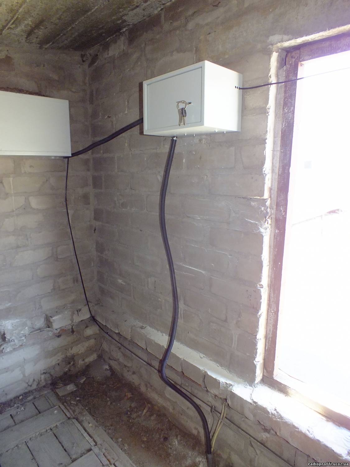

Установил радейку на чердаке, в сейфе. Сигнальный провод длиной чуть больше 25 метров спускается вниз - всё работает без проблем. Единственное что - провод должен быть хорошим. С бухтой дешёвой витой пары (около 100 метров) не заработало, проверял. Работает примерно до 50-60 метров, единственное что - провод должен быть экранированным, 4 сигнальные жилы могут проходить не дублированными, а вот землю, питание и провода на динамики - лучше продублировать в несколько жил параллельно. Мне повезло в Харькове ухватить 16-жильный провод а-ля "витая пара", только внутри 4 скрученные группы по 4 провода. Всё это в плотном медном экране. Идеальный провод для таких вещей smile
Андрей, спасибо за программу. Такой вопрос - на каких частотах сей девайс гарантированно может работать? Не ставили подобных экспериментов? И ещё вопрос - это единственная сервисная программа или есть ещё какой-то интересный софт?
Чувствительность приёмника поражает. Радейка стоит закрытая в сейфе (отэкранированная), без антенны вообще (только вчера поставил). Прекрасно слышно многие службы такси.

Вот и обещанный фотоотчёт:

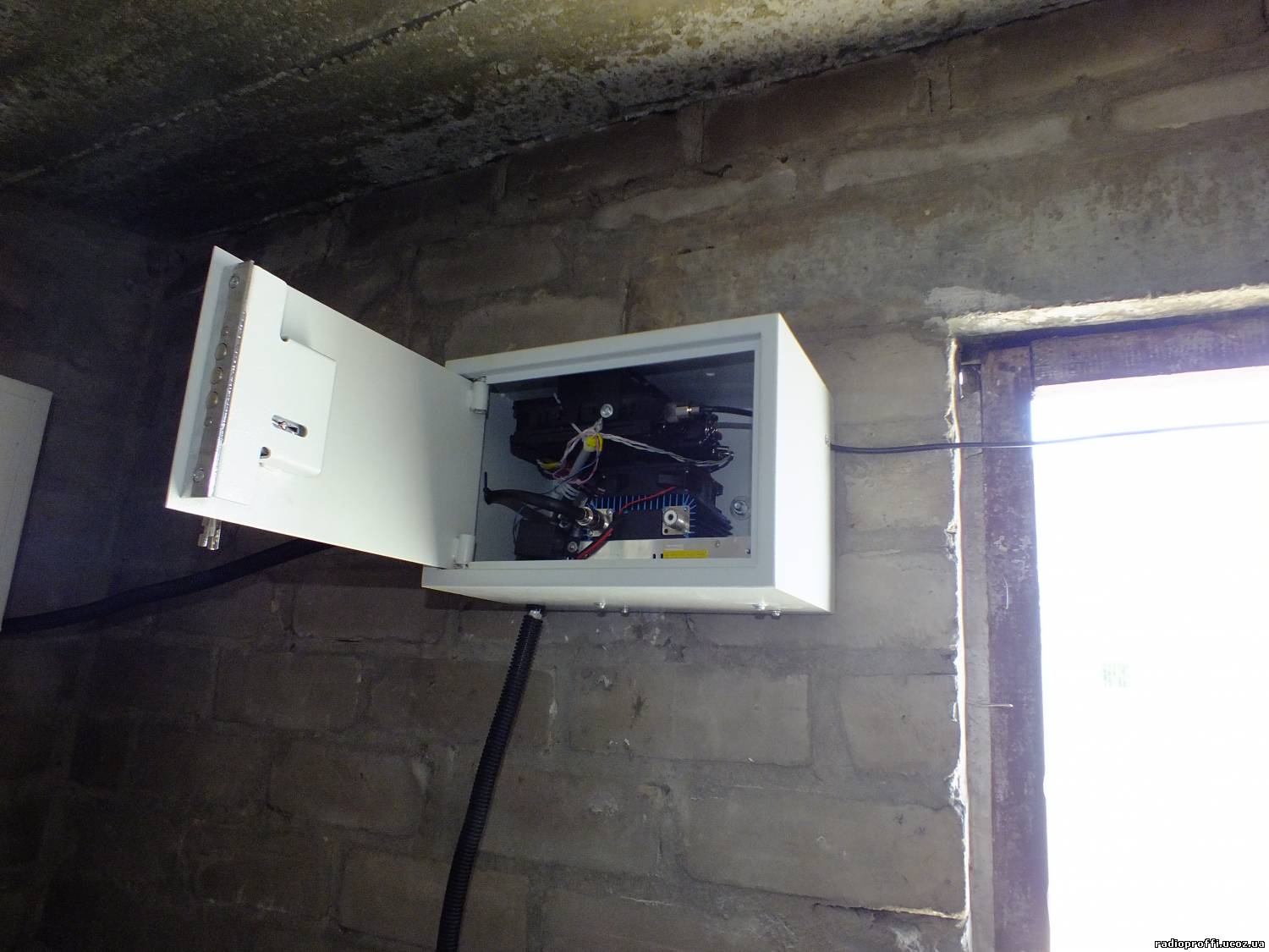

temДата: Вторник, 2013-05-07, 3:42 PM | Сообщение # 12

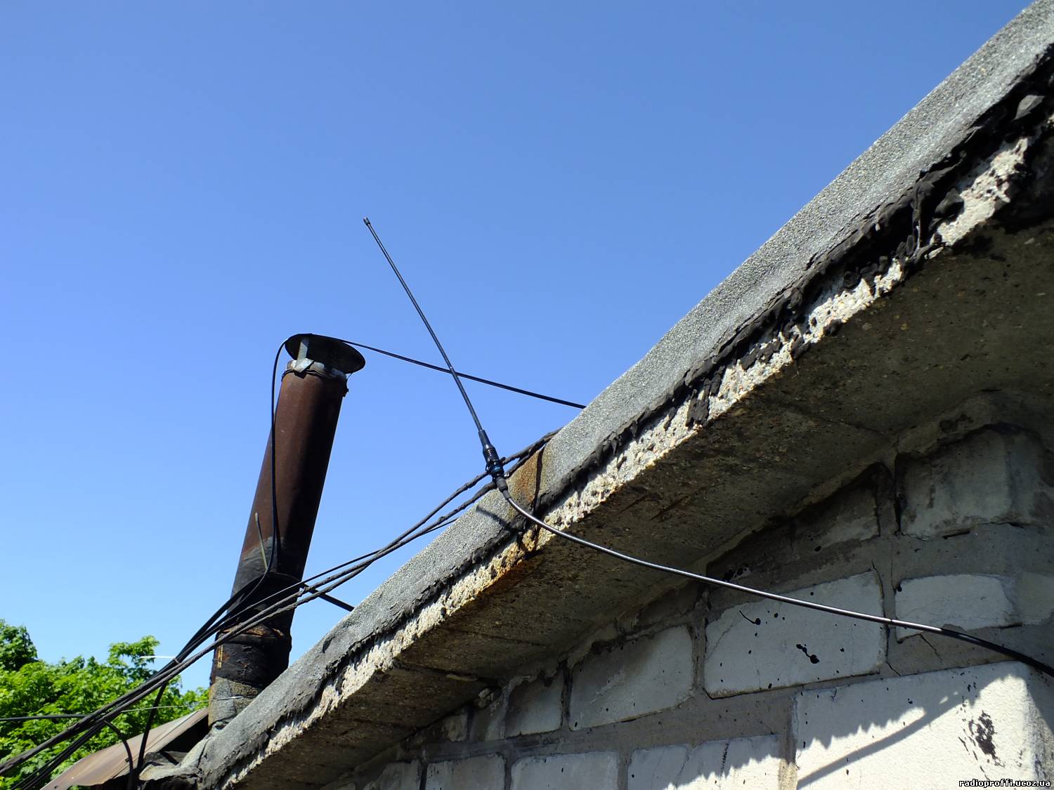

В ящике закреплены: блок питания Mean Well на 350 Ватт, тушка 920-го воксуна и сибишный усилитель на 100 Ватт (KL-203). Так же, приделал временную антеннку (которой не будет через пару дней уже) и для теста запустил попугая на 434.700 МГц. Кто хочет - может проверить, вдруг услышит чего-нибудь с этим хвостом...

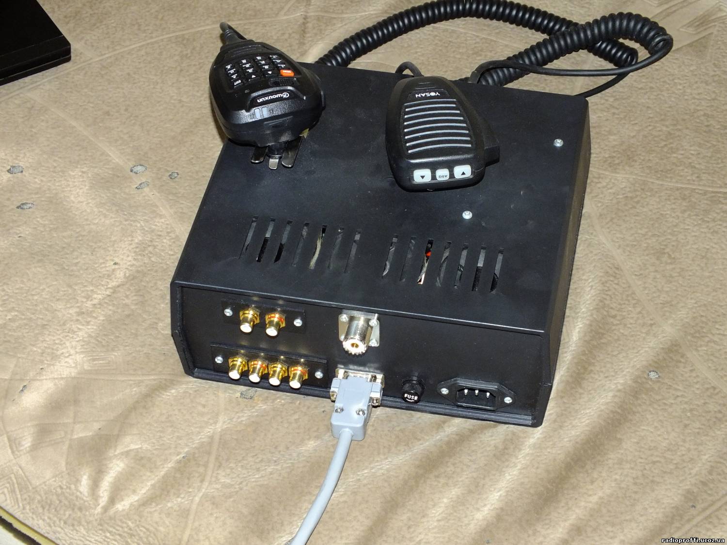

temДата: Вторник, 2013-05-07, 4:52 PM | Сообщение # 13

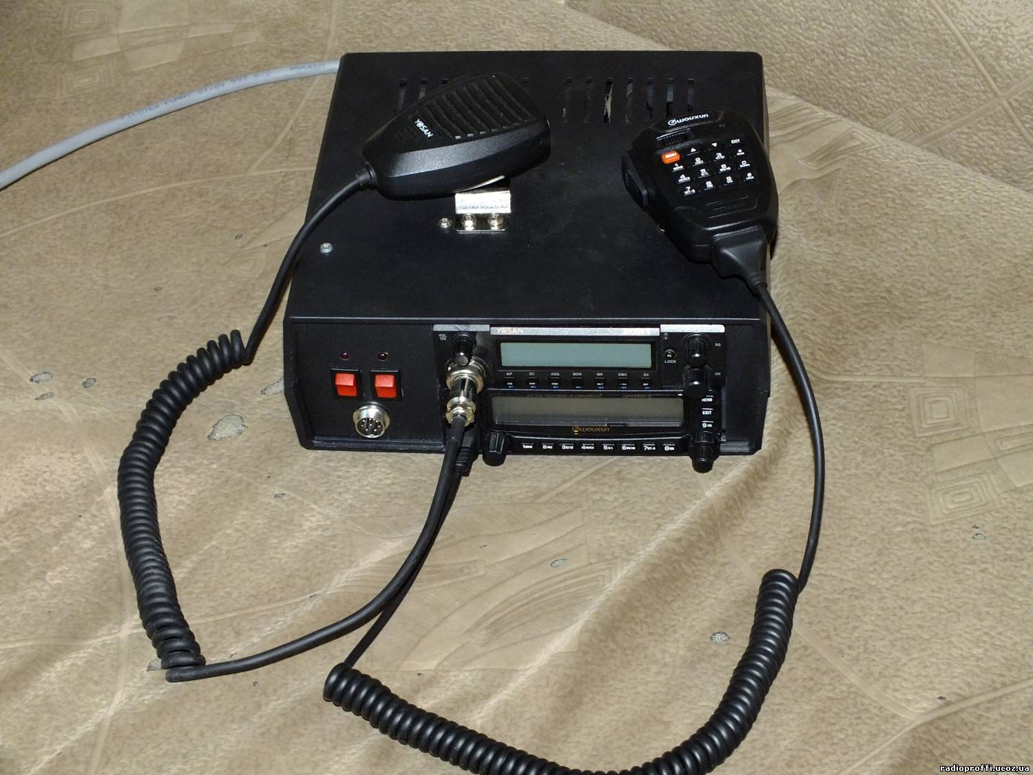

А вот так выглядит вторая часть этого устройства (которая находится внизу, у меня дома):
Назад выведены линейные входы-выходы со всех возможных каналов (для возможности записи на компьютер, в основном). Так же, внутри собран VOX, который "жмёт" соответствующую тангенту при появлении сигнала на соответствующем входе. Ну и последнее - это встроенный двухканальный попугай, который может независимо работать на сиби и УКВ. Соединение УКВ-шных и СиБишных входов-выходов даёт возможность сделать одно- и двухсторонний кросс-бенд сиби-УКВ.

temДата: Суббота, 2013-05-11, 3:09 PM | Сообщение # 15
Будет многоэтажная антенна, такого типа, как мы на линк делали (т.е. однодиапазонные элементы). С одной стороны мачты - 3 элемента на 144МГц, с другой стороны - 6 элементов на 430МГц. Над этим всем (на этой же мачте) - 1/2 на сиби диапазон.
