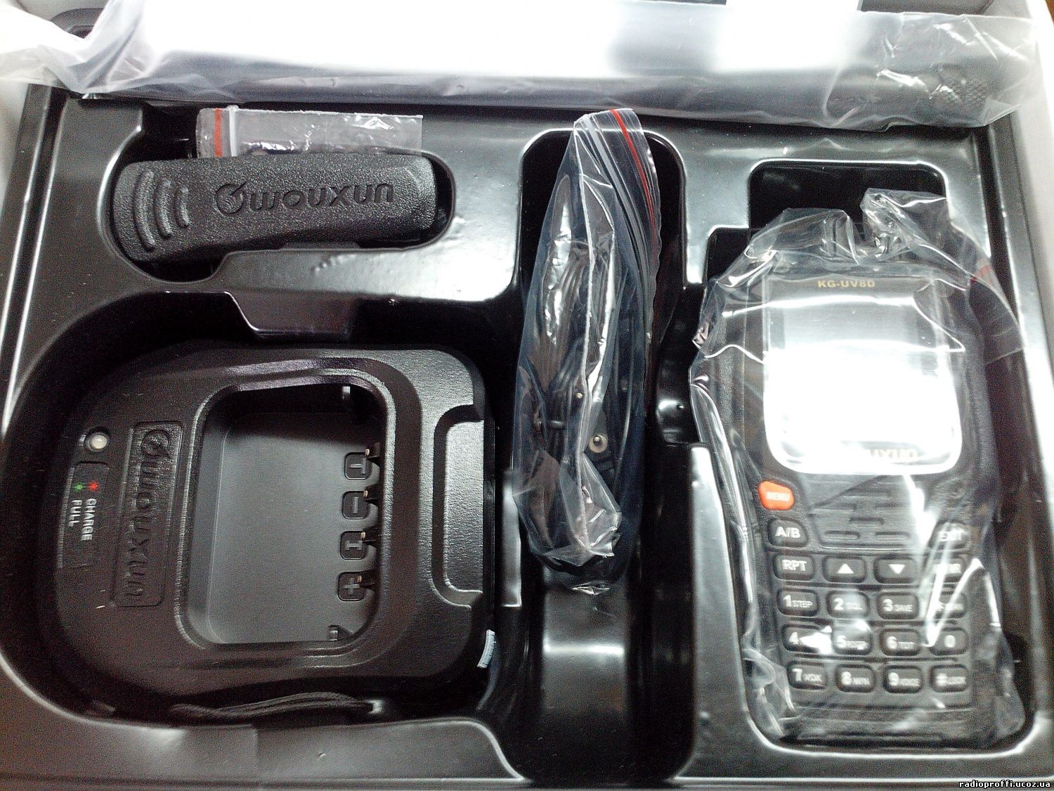

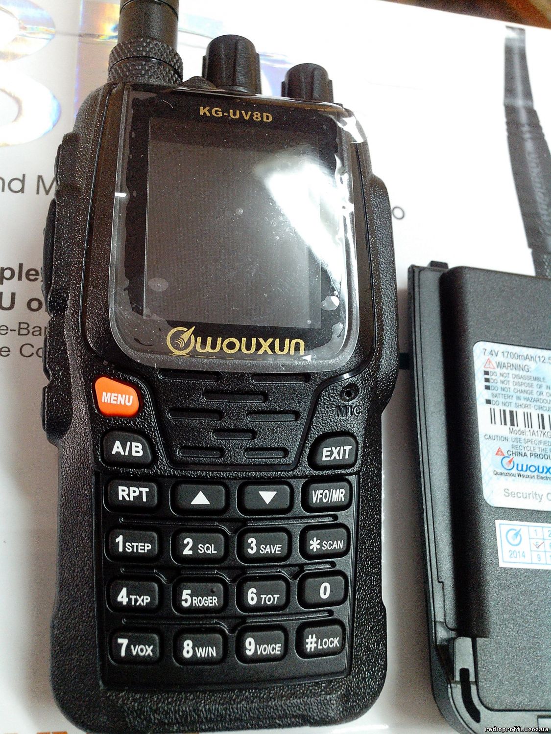

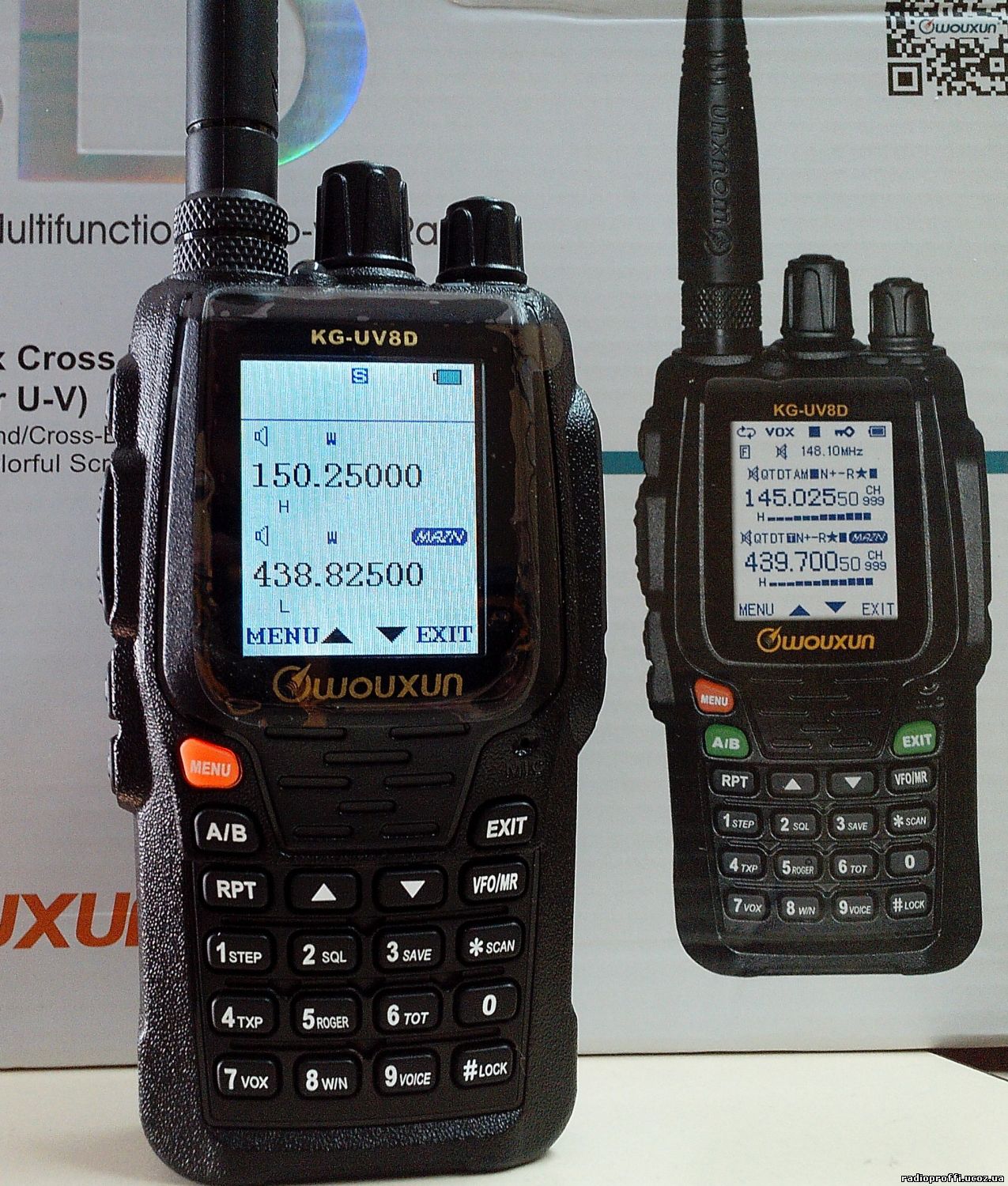

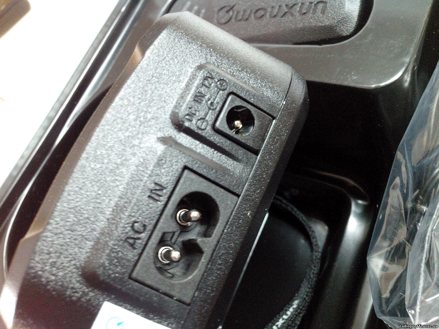

Ну что, поделюсь первыми своими впечатлениями.
Что понравилось
- это как всегда качественное исполнение корпуса радиостанции и внутренностей
-более надежное крепление батареи чем в шестой модели, не разбалтывается со временем.
-хорошо читаемый большой дисплей
-функциональные кнопки сбоку нажимаются с усилием, теперь фонарик не включится сам по себе в сумке smile
-наличие по настоящему двойного приема, сразу слышно две частоты , а не по очереди как во всех остальных радиостанциях
-довольно эффективная антенна
-S-метр показывает теперь реальные уровни сигнала, а не так как раньше все или ничего.
-возможность работы кросбенд репитером
-наличие  ANI-кодов
По работе на штатную антенну нет никаких проблем, можно и не догадаться , что приемники собраны на РДА-1846. При подключении наружной базовой антенны приемник начал принимать интермоды на двухметровом диапазоне , на семидесятке этого не наблюдалось. С авто антенной проблем нет даже в условиях города. Видать китайцы тут не раскрутили до дури УВЧ и этим частично спасли динамический диапазон приемника. По модуляции проблем особых нет, но тем кто любит девиацию более 5кГц, штатной будет мало smile
Из минусов хотел бы отметить , что это не супергетеродин, хотя тут  стоит улучшенный приемник прямого преобразования, видать скоро классическая схемотехника пропадет в принципе из радиостанций.
Можете задавать вопросы, постараюсь ответить пока тестовая партия еще есть.
