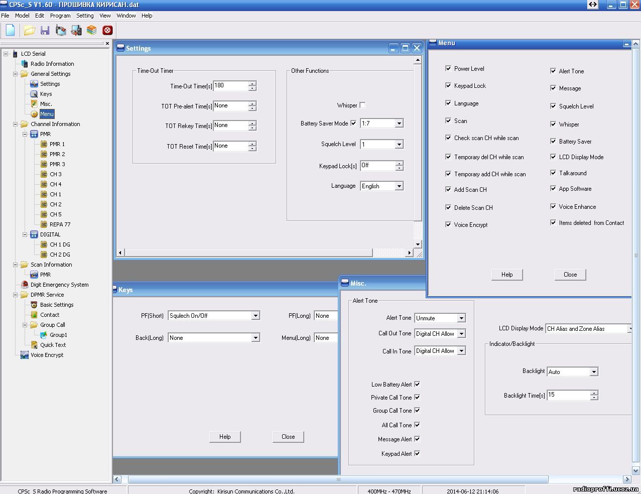

Он довольно сложен для начинающего пользователя, кратко расскажу о основных особенностях программирования этих станций для более полного использования основных функций и возможностей этой техники.

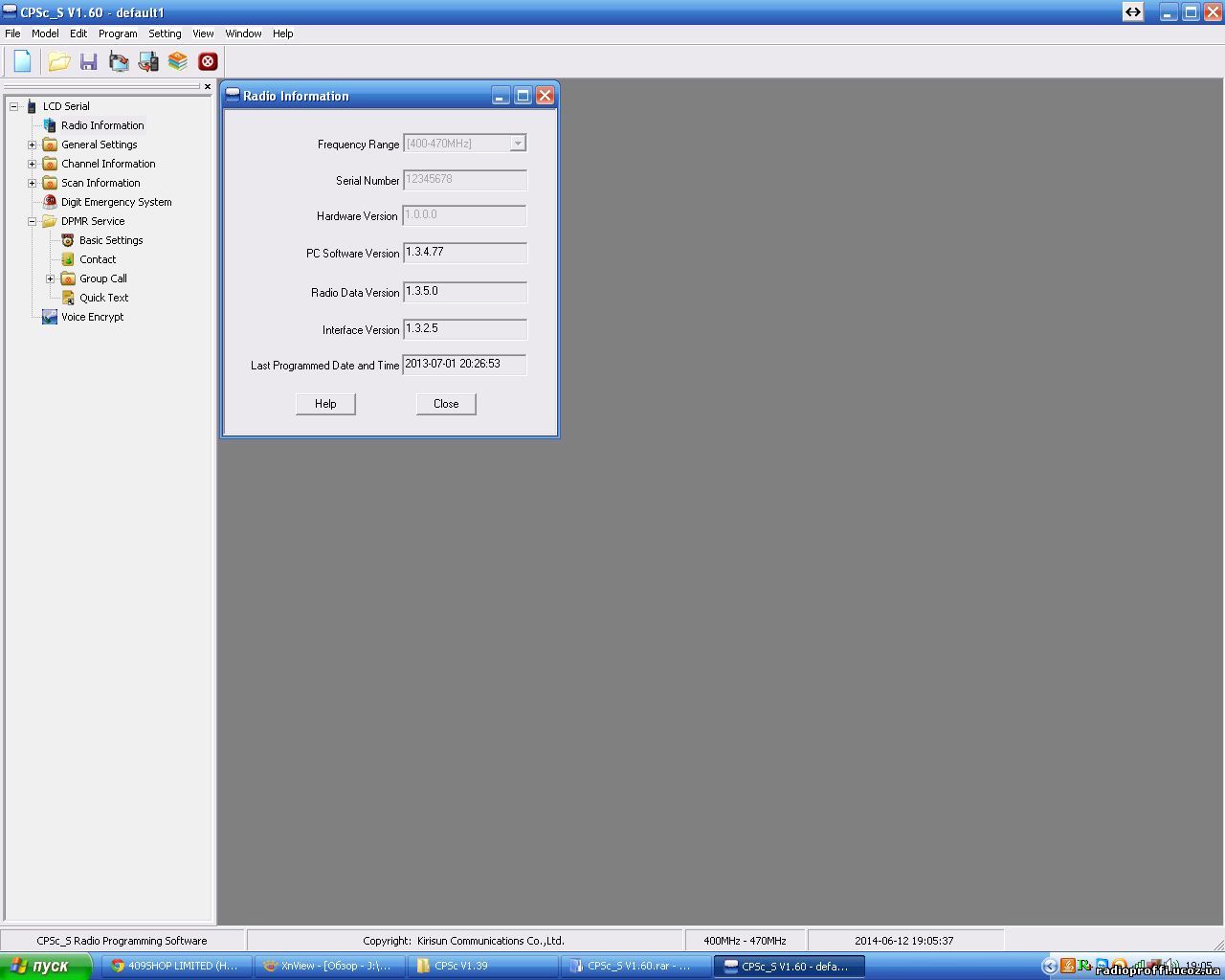

Первая закладка radio information, указывает версию радиостанции, ее серийный номер и версии прошивки, а также время последнего программирования.
В разделе General Setting можно выставить:
-тот время работы на передачу
-режим сохранения батареи
-уровень шумоподавителя
-режим блокировки клавиатуры
-язык
-назначение функциональных кнопок
-звуки оповещения
-тип отображения каналов на дисплее
-перечень пунктов отображаемых в меню.
При эксплуатации не очень опытными пользователями меню лучше сократить до минимума, чтобы исключить возможный вывод оборудования из строя «шаловливыми ручками».

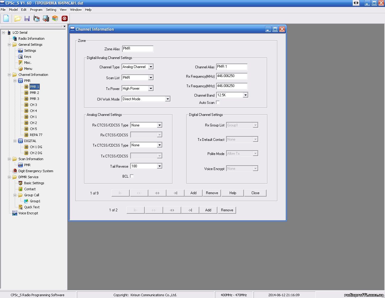

В разделе Channel information можно выставить группы каналов, частоты , тип цифровой или аналоговый, наличие субтонов для аналога и шифрования для цифрового.
