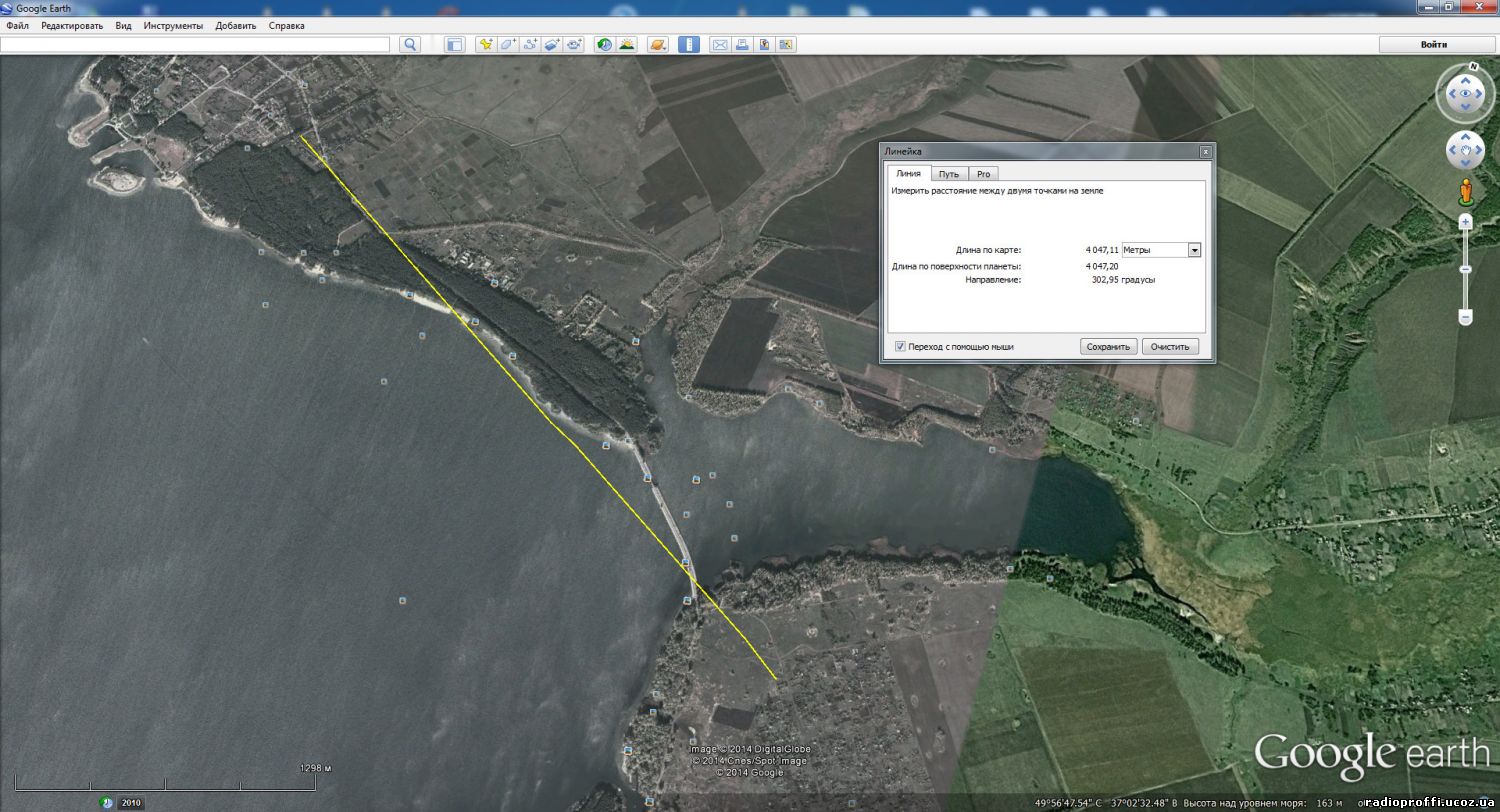

сегодня провел маленький тест на дальность между двумя вояджерами (тестировал антенны Nagoya NA-771)
частоты были выбраны произвольно.148.600 и 440.500
отлично  принимал на 440.500. на 2 метра были различимы отдельные слова.
попробовал открыть репку в харькове...65км.открыть открыл.но слов не слышно.
во общем доволен.учитывая что это мой первый опыт.
чет был уверен что на 2 метра прием будет по лучше чем на 70-ке
Прикрепления: 2316198.jpg (160.4 Kb)

spitefull, при всём уважении, ваш тест ни о чем в такой форме не говорит по следующим причинам: двухдиапазонные антенны на разных диапазонах обладают разным коэффициентом усиления, а иногда и разной диаграммой направленности по крайней мере в вертикальной плоскости, во вторых, если присутствуют окружающие предметы, то возникает интерференция отраженных лучей и антенна может случайно оказаться в интерференционном минимуме (или максимуме) которые у разных частот не совпадают, в третьих, в радиостанциях на РДА микросхеме сигнал выделяется при помощи цифровой обработки и если канал забит помехами, то даже при одинаковом уровне сигнала выделить его из помех процессор не может. В четвёртых вы не указали расстояние, в пятых не указали рельеф местности между станциями, наличие и характер препятствий, судя по схеме у вас на пути сигнала был лесной массив и городская застройка, высоту расположения антенны над уровнем "воды и почвы".
Желаю дальнейших творческих изысканий, что само по себе интересно.
