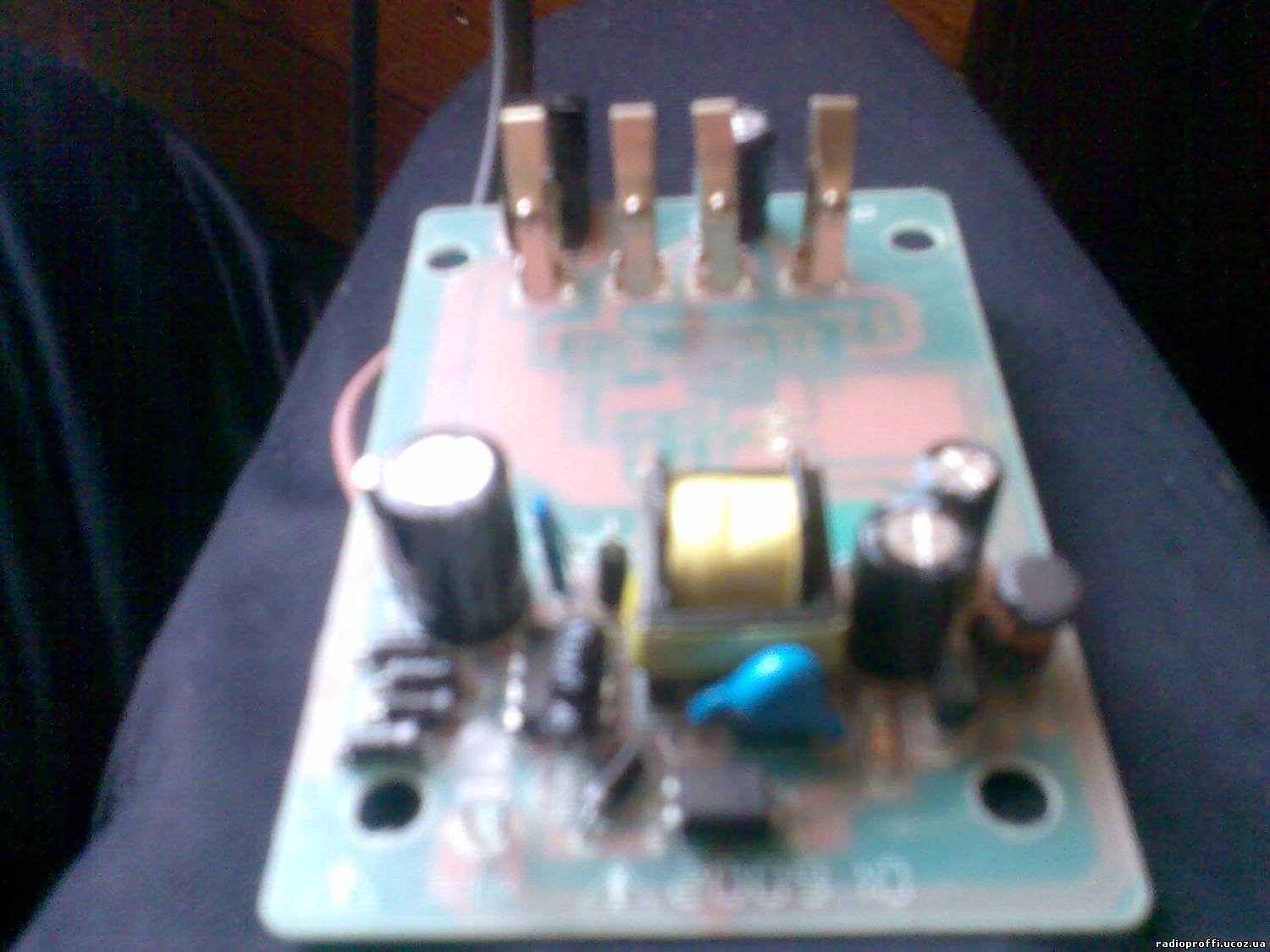

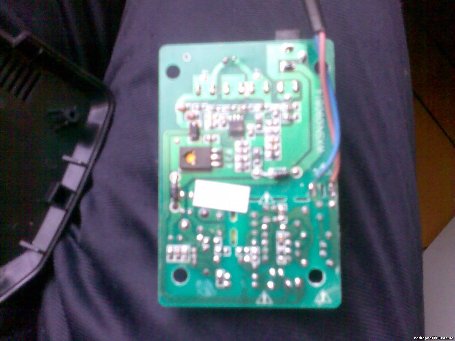

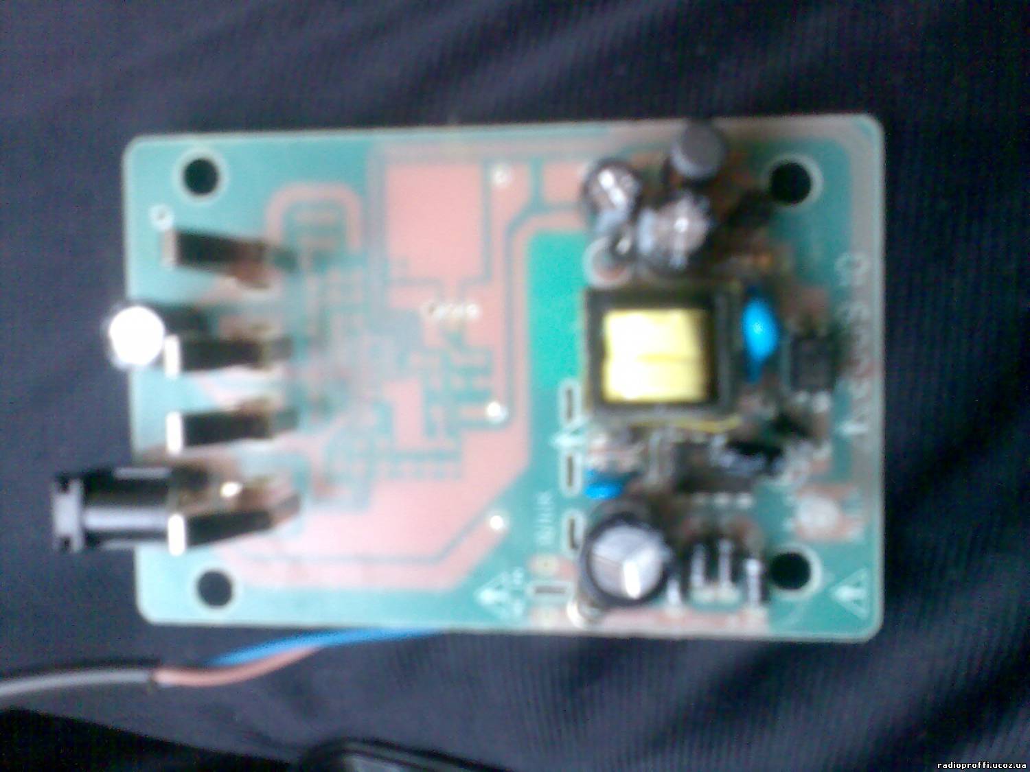

| yaponec | Дата: Среда, 2011-01-19, 2:40 PM | Сообщение # 22 |
Сообщений: 22
| Quote (tem) Зарядное устройство. Тут можно сказать только вот что: довольно удобное, заряжает быстро, но не более того. ЖУТКО нагревается при зарядке. Почитав советы на форуме, присобачил радиатор к транзистору, теперь почти не нагревается. Разобрал сегодня свой зарядный стакан, и был удивлен увиденным Как раз после зарядки рации и оказывается что там не так как пишут. У меня греется желтенький ВЧ дросель Качество конечно сори,не очень!!!

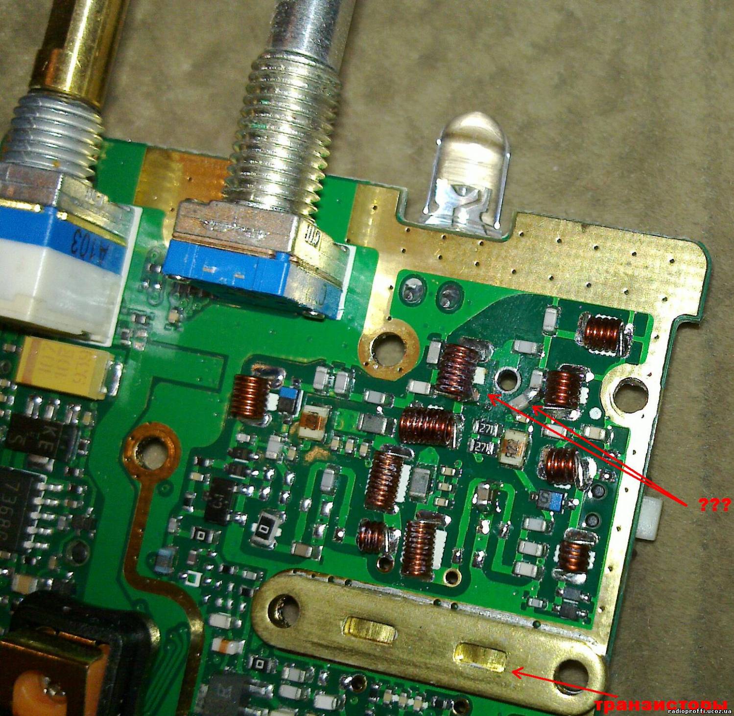

| tem | Дата: Понедельник, 2011-02-28, 9:38 AM | Сообщение # 25 |
| Интересная информация... Попалась мне рация фирмы "СВЯЗЬ". С виду - один в один Wouxun KG-UVD1P. Только наклейки на корпусе другие. Включение выявило надпись UVD1 на экране при выключенном режиме TDR, как и у Wouxun'а. Когда мне это чудо в руки попало - внутри что-то тарахтело. Разбор выявил ПОЛНЕЙШЕЕ сходство внутренностей с моими Wouxun'ами. Даже серия и ревизия совпадали А тарахтел отламавшийся конденсатор (возле антенного разъёма, был припаян по диагонали). Поскольку кондёр отломался, а один из его контактов остался на плате - померять ёмкость не получилось... На схеме в сервис мануале ниодного из двух "диагонально припаянных" конденсаторов НЕТ В итоге, раскрутил один из Wouxun'ов и померял ёмкость этого конденсатора - ни в ... ни в Красную Армию - 2пФ Не нужен он там вообще, судя по всему (народная примета: отвалился, значит не нужен :D). Параллельно катушке он стоял. Для приличия, всё-таки, впаял такой же кондёр, но разницы в работе (с ним и без него) я не заметил. Заодно, промыл всё от флюса. Кстати, дрянь ещё та - еле отмыл его ацетоном. Спирт его вообще не растворял (хотя мне посоветовали спиртом...) После промывки (спасибо Андрею за дельный совет) чуть улучшилась чувствительность приёмника. Поигрался с модуляцией... Закрутил на максимум триммер, который регулирует это дело и убрал лишние ёмкости. Источник: http://mods.radioscanner.ru/various/mod296/ Ещё не нравится потребляемый ток порядка 1-2мА в ВЫКЛЮЧЕННОМ состоянии... Мне казалось, механический выключатель полностью обесточивает схему. Ан-нет... Подтверждение тому - иногда заметный глюк, когда экранчик тускло светится около секунды после выключения (редко такое бывает...). Если кто-нибудь дорабатывал рацию на предмет этого поведения - очень прошу поделиться информацией, т.к. самому резать дорожки и паять провода (чтобы ВСЁ убрать за выключатель) не хочется - хочется сначала послушать людей с опытом в этом вопросе P.S. Спасибо, что капчу убрали!
| radioproffi1 | Дата: Понедельник, 2011-02-28, 10:43 AM | Сообщение # 26 |
| tem, надо смотреть сервис мануал , где там еще чего запитывается , в первых моделях это те которые без 1P , акб разряжался в ноль при выключенной радиостанции за 5 дней , после китайцы это устранили , но маленькое потребление в выключенном состоянии осталось . Вот на Квашенге двух бендовом такого нет , там у меня батарея 4 месяца пристегнутая к радейке , до сих пор живая. В принципе можно разрезать дорожку , которая от плюсовой клемы АКБ идет, и проводками соединить на выключатель.

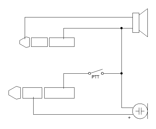

| tem | Дата: Суббота, 2011-04-16, 2:46 PM | Сообщение # 28 |
| Вчера вечером Сергей 555 попросил распайку гарнитуры для этой станции. Выкладываю Собственно, именно такие гарнитуры подключаются к большинству радиостанций с такими разъёмами - Kenwood, Wouxun, Quansheng, ... Ещё видел иногда припаянный конденсатор неизвестной ёмкости (SMD) параллельно микрофону. Но без него модуляция намного лучше, так что не нужен он там По поводу доработки модуляции на этой станции: http://mods.radioscanner.ru/various/mod296/ (на английском языке) от себя скажу, что смело это можно повторять, только с конденсаторами аккуратнее - лучше их выпаивать, а не кусать (чтобы не повредить плату). И если уже решитесь разобрать станцию - очень советую промыть всё от флюса (такой белый, иногда полупрозрачный налёт). Растворяется с трудом, даже ацетоном. Правда, изопропиловый спирт не пробовал ещё... Флюс агрессивный, со временем, медленно, но верно, разъедает всё металлическое вокруг себя. Ремонтировать очень сложно, если таки разъест что-то... По поводу крепления платы. Плата, кроме всех винтов, держится на гайках, которые крепят валкодер и регулятор громкости. Гайки, в принципе, можно открутить маникюрными ножницами или двумя тонкими отвёртками/большими иглами, если нет такого ключа. И ещё - на антенном разъёме. Причём, откручивать его бесполезно - нужно отпаять центральный вывод от платы. И делать это тоже нужно аккуратно, дабы не отломать конденсатор, который туда припаян с обратной стороны. Собирается всё в обратном порядке, разъём паяется в последнюю очередь, после того как затянуты все винты. Если конденсатор таки отвалился - в принципе, его отсутствие никак не должно сказаться на работе станции. Но, на всякий случай, его номинал 2пФ ровно (если он потеряется...). Припаян он по диагонали, между антенным выходом и нижним контактом катушки (слева), если держать плату регуляторами вверх и "закрытой" стороной к себе.
