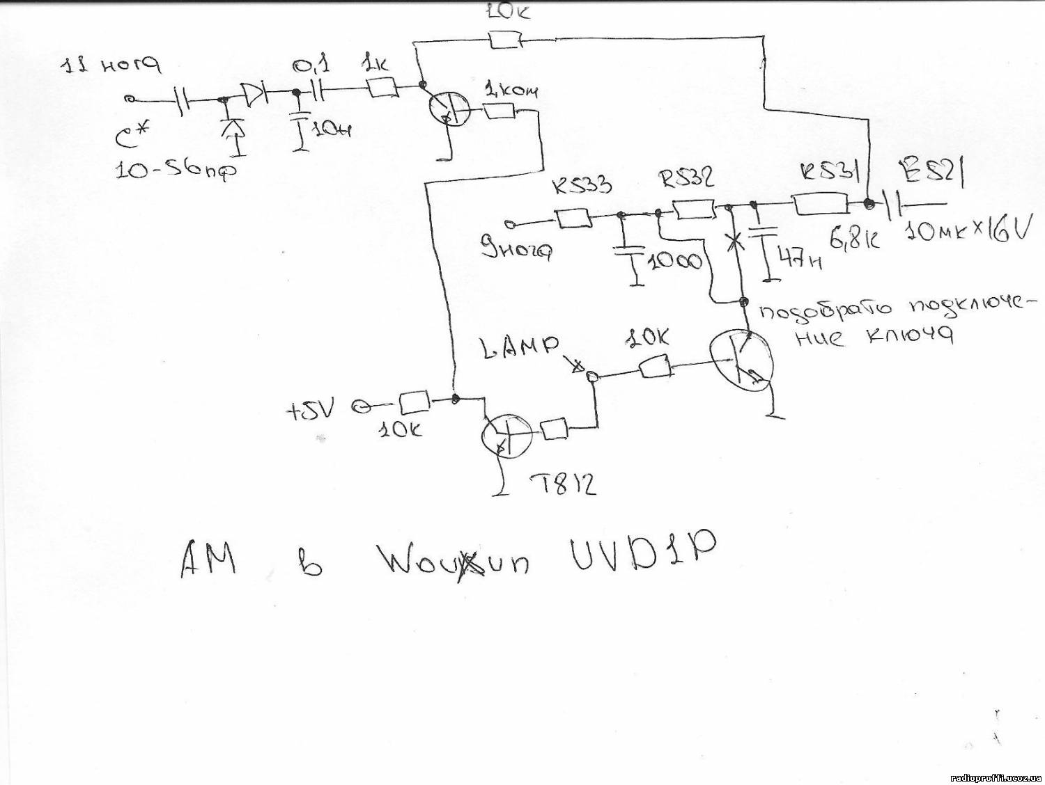

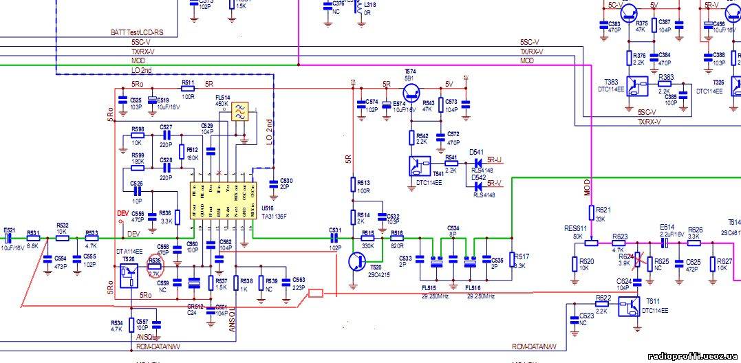

Переделка АМ в Wouxun KG-UVD1P
Прикрепления: 6867725.jpg (89.6 Kb)
radioproffi1Дата: Суббота, 2012-01-14, 11:29 PM | Сообщение # 35
Схема доработки Wouxun KG-UVD1P для приема АМ ( AM )
буду пробовать на днях доработать таким образом , у кого какие мнения ?
radioproffi1Дата: Воскресенье, 2012-01-15, 0:56 AM | Сообщение # 36
Решил уменьшить количество элементов до 5 шт , а то как то действительно много получается. dry
radioproffi1Дата: Воскресенье, 2012-01-15, 5:17 PM | Сообщение # 37
Вот примерный набросок из двух деталей для приема АМ , только прием будет смешанный АМ + ЧМ
Прикрепления: 7140229.jpg (111.2 Kb)

Ну что Андрюха получилось АМ сделать, на CBradio.com.ua есть схемка с микросхемой логики, ты не пробовал этот вариант, руки чешутся сделать но не достаточно информации....
UV5EVD на приёме.....
radioproffi1Дата: Пятница, 2012-04-27, 1:15 PM | Сообщение # 39
По схеме от туда все работает , так что паяльник в руки и вперед biggrin
