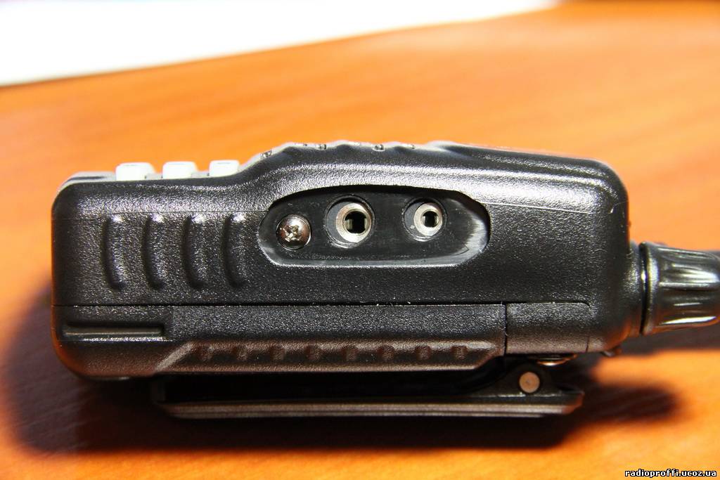

На прошлой недели купил эту TG-6A.
В основном положительные впечатления. Кроме того что смещены разъемы под гарнитуру (на фото внизу) из за этого штекер 2,5мм до конца не вставляется. Хотел спросить это брак сборки или они все такие ?

radioproffi1Дата: Пятница, 2010-11-19, 10:18 PM | Сообщение # 2
Раскрыл еще одну станцию , смещение там тоже есть , но родная гарнитура работает без проблем.

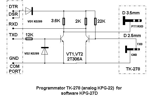

Есть ли у кого распайка шнура для программирования данной радиостанции? Есть на микрухе PL-2303 переходник (эмулятор) USB-RX-TX но программа по какой то причине не хочет в упор видеть это устройство на COM портах. Активен только COM-1. При перестройке в ручную "эмулятора" на порт COM-1 и пробе считать что то ч радиостанции, мигает светодиод на радиостанции, но прога ничего не считывает и выдайте ошибку чтения.
Прикрепления: 0008439.gif (7.5 Kb)
radioproffi1Дата: Вторник, 2012-06-05, 9:58 AM | Сообщение # 9
Попробуйте на другом компьютере .
Я их перепрошивал только через СОМ-вкий шнурок .

radioproffi1Дата: Понедельник, 2013-04-29, 3:20 PM | Сообщение # 11
ВОТ РАСПАЙКА
Прикрепления: 2710584.gif (10.9 Kb)
