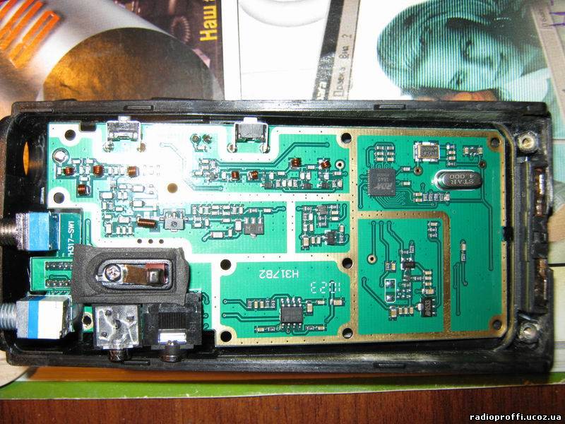

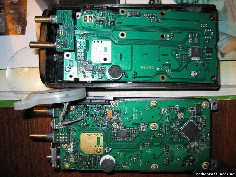

Вот уже привычная схемотехника в радиостанциях последнего поколения заменяется на цифровой синтез и DSP обработку .
Так к примеру выглядят первое и последнее поколение радиостанций Кенвуд 3107 .
Как видно и деталей почти не осталось smile .
Все сделано на одном чипе от компании RDA . На нем и снтезатор и приемник , и передатчик , кодировка и декодировка субтонов ,шумоподавитель , S-метр .
Так на подобных чипах , уже давно и во всю , делаются сотовые телефоны , теперь время докатилось и до аналогового радио . Вот один из примеров популярная радиостанция Puxing PX-2R выполнена на микросхеме RDA 1845 . И как показал опыт работает великолепно .
Принцип работы простой - микросхема содержит приемник и передатчик прямого преобразования далее ЦАП или АЦП . Синтезатор в микросхеме работает по принципу прямого синтеза.
Вот ссылка на описание этой микросхемы ,в принципе на ней элементарно строится двухдиапазонное радио dry 136-174 и 400-470 , так что может скоро Puxing PX-2R будет духдиапазонным surprised .

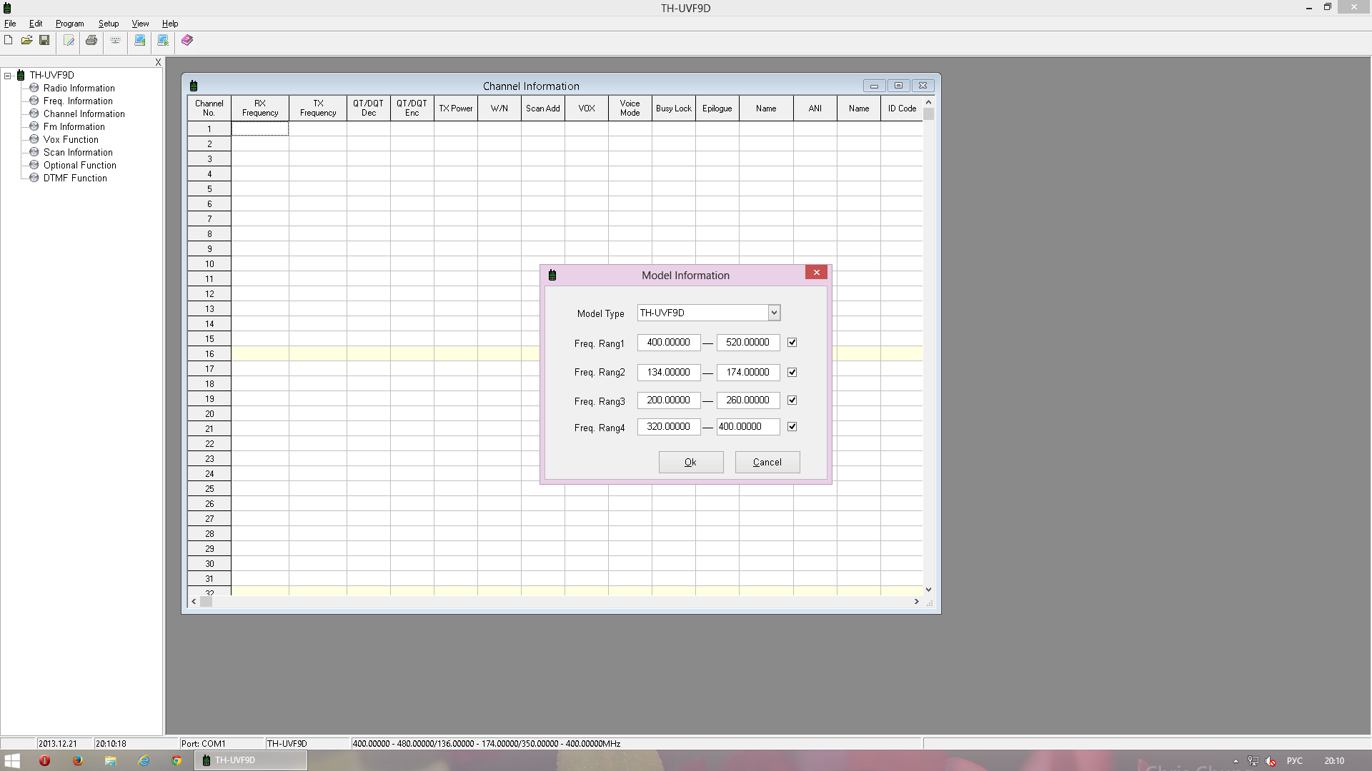

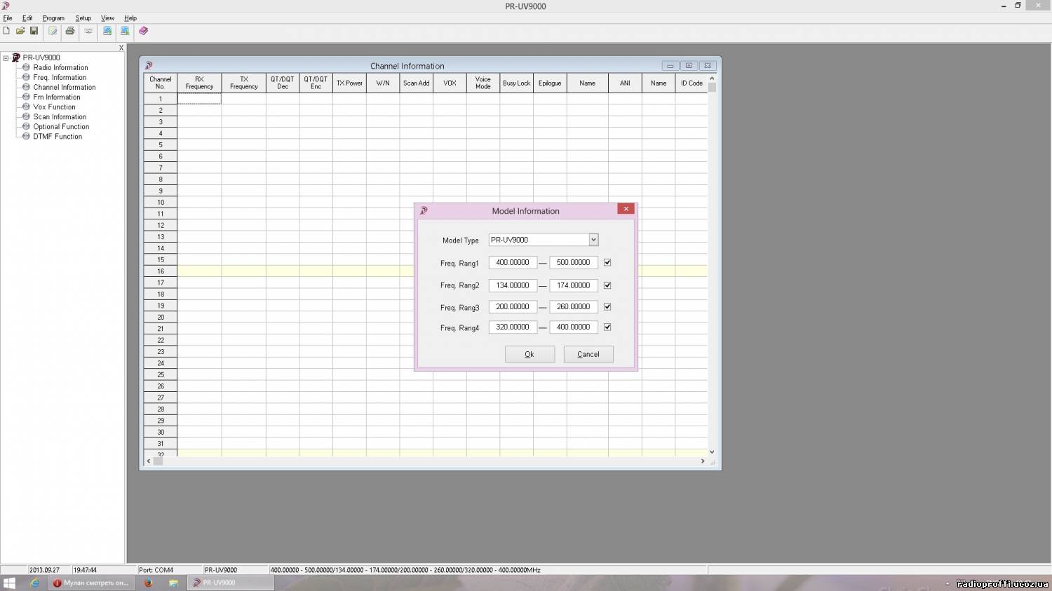

Новые китайчатинки tyt th-uv 9d  и prof radio pr-uv 9000 работают в четырёх диапазонах,три штатных,и четвёртый-под раскрытие.Фильтра на четвёртый,наверно,не настроены,но работать будет,поверьте личному опыту wink .Получается,одной игрушкой можно заходить на ПМР,двойку и семидесятку,на 320-400 слухать речку(берег на 336),на 250- сами-знаете-кого,а если где такси осталось на 343-можно даже на работу её.Хотя нет,её ,наверно,как обычно,в реестре нету...А еще можно ездить в Таиланд(245мгц св),Сингапур и Филиппины(325 мгц св).И всё это на РДА.Такая вот эволюция...

http://www.radio-buy.com/simpleshop/index.php?route=product/product&product_id=237 А вот на PR-UV 9000
