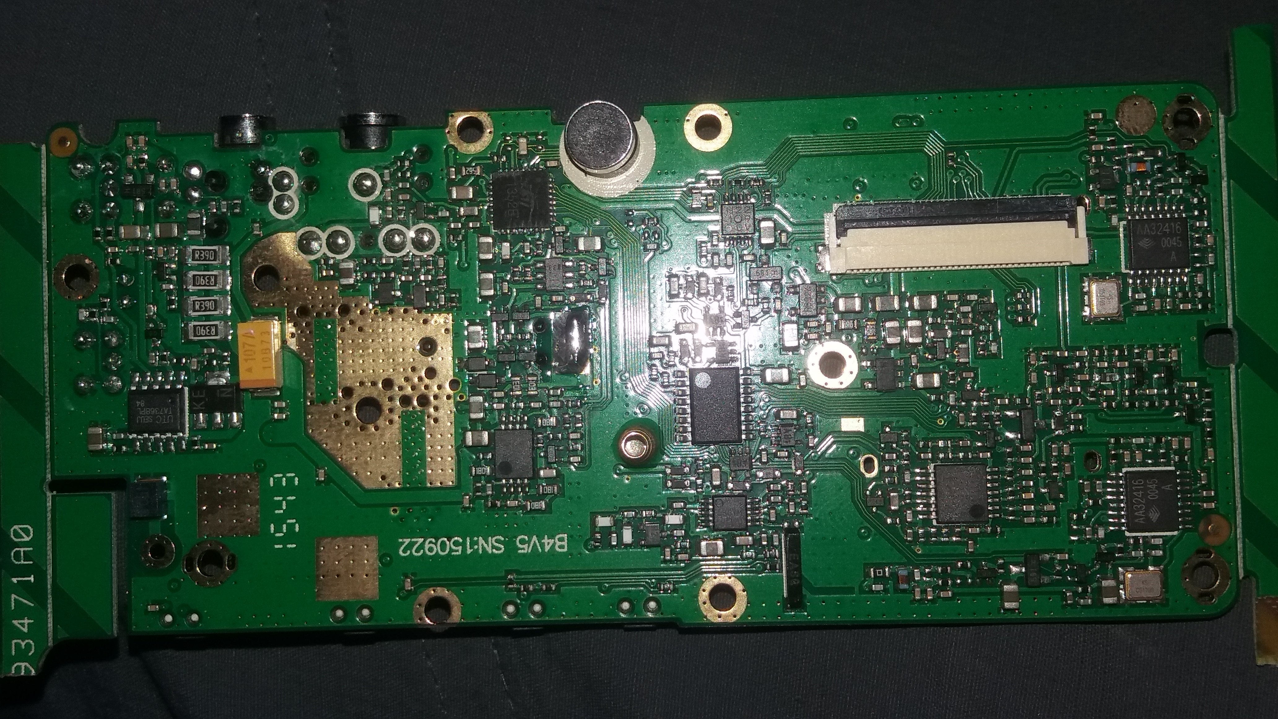

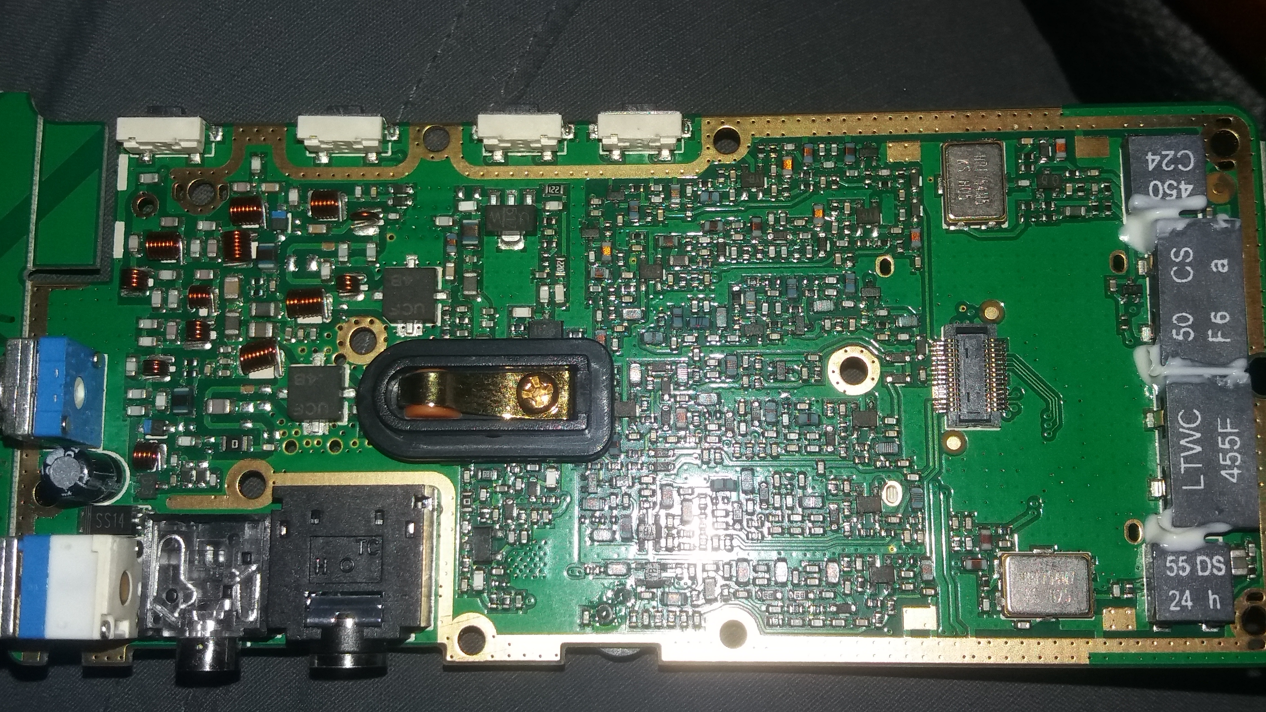

radioproffi1Дата: Четверг, 2017-02-09, 2:52 PM | Сообщение # 2
Вот фото плат внутренностей этой радиостанции сделанные при посещении завода
Прикрепления: 1227891.jpg (3.98 Mb) · 3715466.jpg (3.67 Mb) · 8893684.jpg (3.22 Mb)

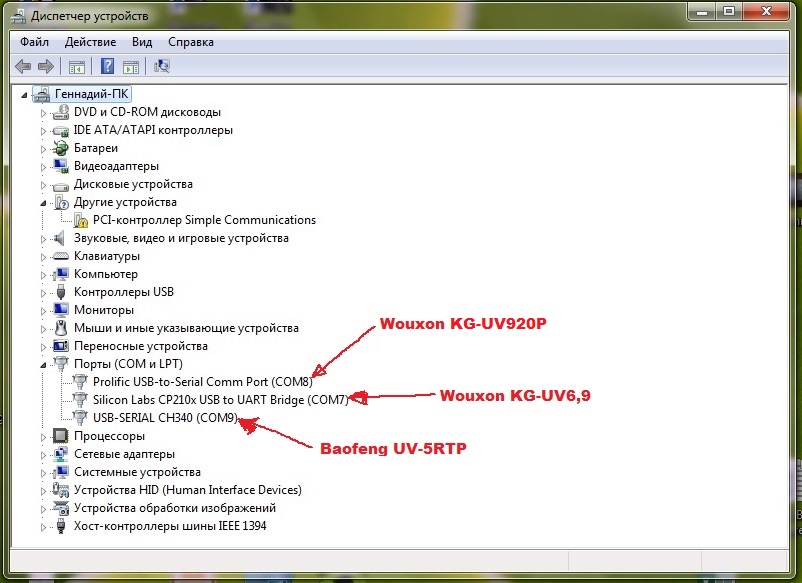

UT3UOQ-GenaДата: Пятница, 2020-05-15, 10:03 PM | Сообщение # 7
Сообщений: 9
radioproffi да всё поставил проблема в драйвере как его ставить. Ставил его с родного диска но перед этим в диспечере устройств отключил поиск подходящего драйвера с интернета. Нужно ткнуть носом в эти сами драйвера типа ситемные файлы блокнот с шестирёнкой зубчатой типа такое расширение файла и обязательно перезагрузится после этого и ещё зашёл на сайт воксуна нашёл свою станцию и там скачал последнюю версию програмамы для програмирования частот и т. д.и всё заработало все станции воксун програмируются  и Wouxon KG-UV6D,KG-UV9D plus чип в кабеле стоит для этих станций Silicon Labs CP210x..на скриншоте видно и баофенги и Wouxun KG-UV920P какие там чипы стоят в програматорах
Прикрепления: 8743651.jpg (113.0 Kb)
radioproffi1Дата: Понедельник, 2020-05-18, 11:21 AM | Сообщение # 8
UT3UOQ-Gena, отлично что получилось, то бывали случаи воксун не прошивался кабелем с ноунейм чипом, хотя баофенг при этом прекрасно читался и зпаисывался
