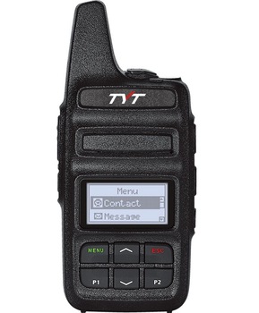

Приехала ко мне новинка от компании TYT мини радиостанция работающая в цифре и аналоге MD-430
Прикрепления: 0911048.jpg (22.5 Kb)

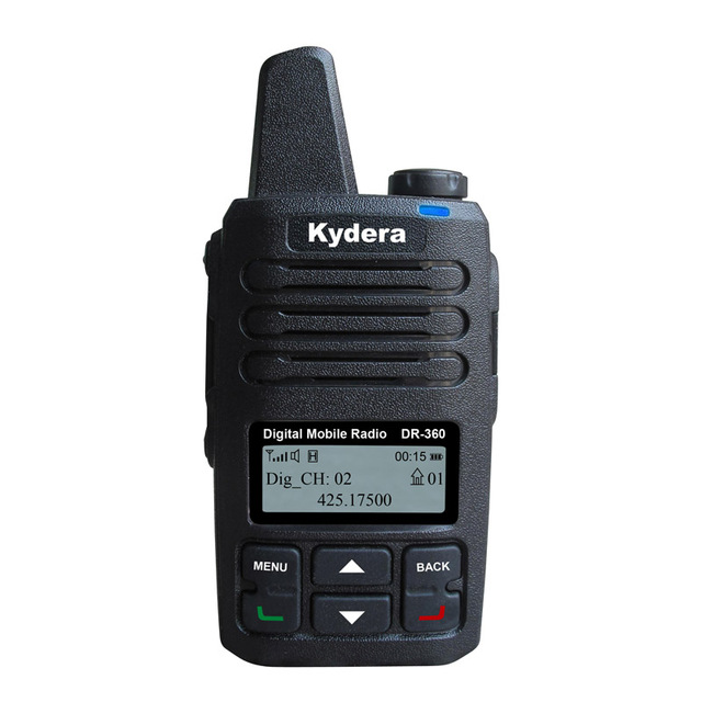

Похожа на:
Прикрепления: 4915726.jpg (66.6 Kb)

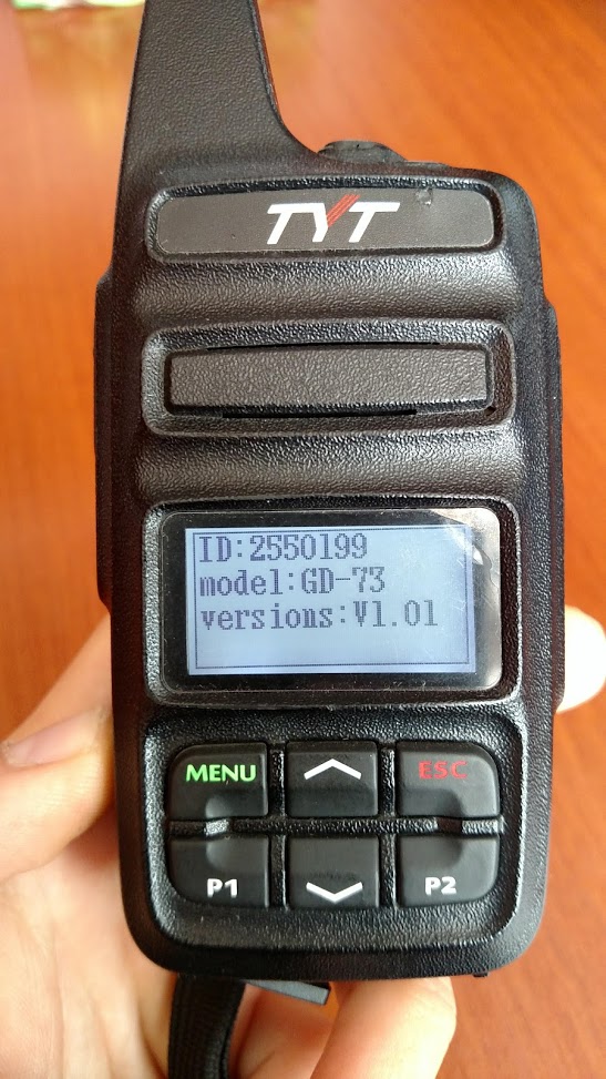

радіодіті випустила в люди файл прошивки версії 1,01, з дрібними виправленнями. чесно кажучи майже нічого не виправлено dry
https://www.facebook.com/radioddity/
отже було вирішино апгрейднути ТУТ в радіодіті  biggrin , по причині, може стане краще.... але вийшло як завжди гг. правда могло бути і гірше.
коротше. прошився успішно, заново створив кодеплаг, залив. аналог і цифра робить.
набуті проблеми:
1. екран завантаження тепер білий. ні логотипу РД ні ТУТ немає. ну і пофік.
2. HP тепер  "power low", а LP  тепер стрьомний шкрегіт динаміка. перешов в silent режим і мать його туда.
3. режим 250 мгц і 145 пропав. но його просто більш приховали. думаю знову додам двойку попереднім методом. хоча воно мені по суті нафік треба.
таким чином роблю висновок - в радіо крім FW і Codeplug є третя зона з ресурсами. відповідно адреси картинки і звуків уже стали інші, і нова прошивка старі не підхвачує....
Прикрепления: 8886225.jpg (149.3 Kb)

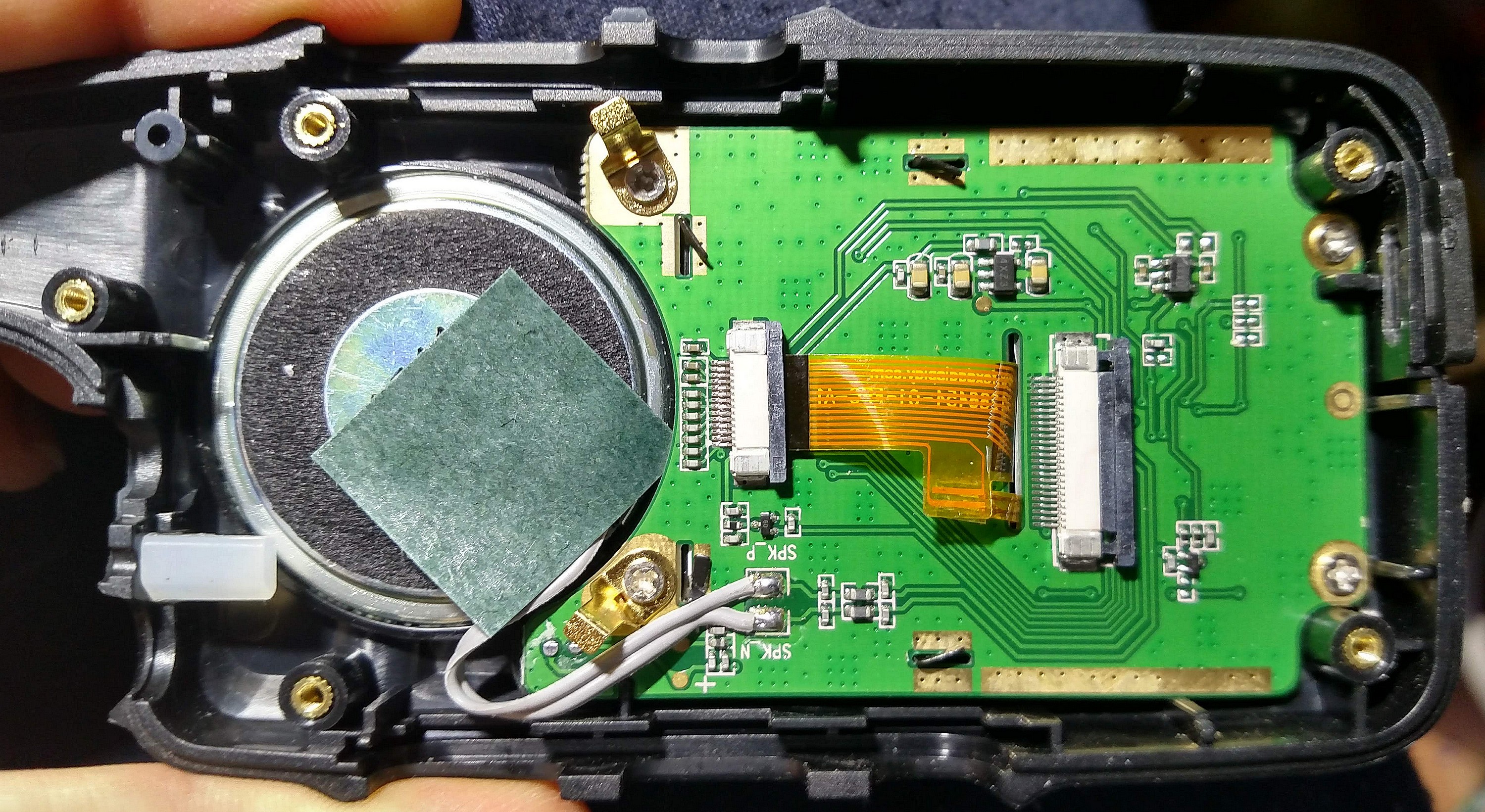

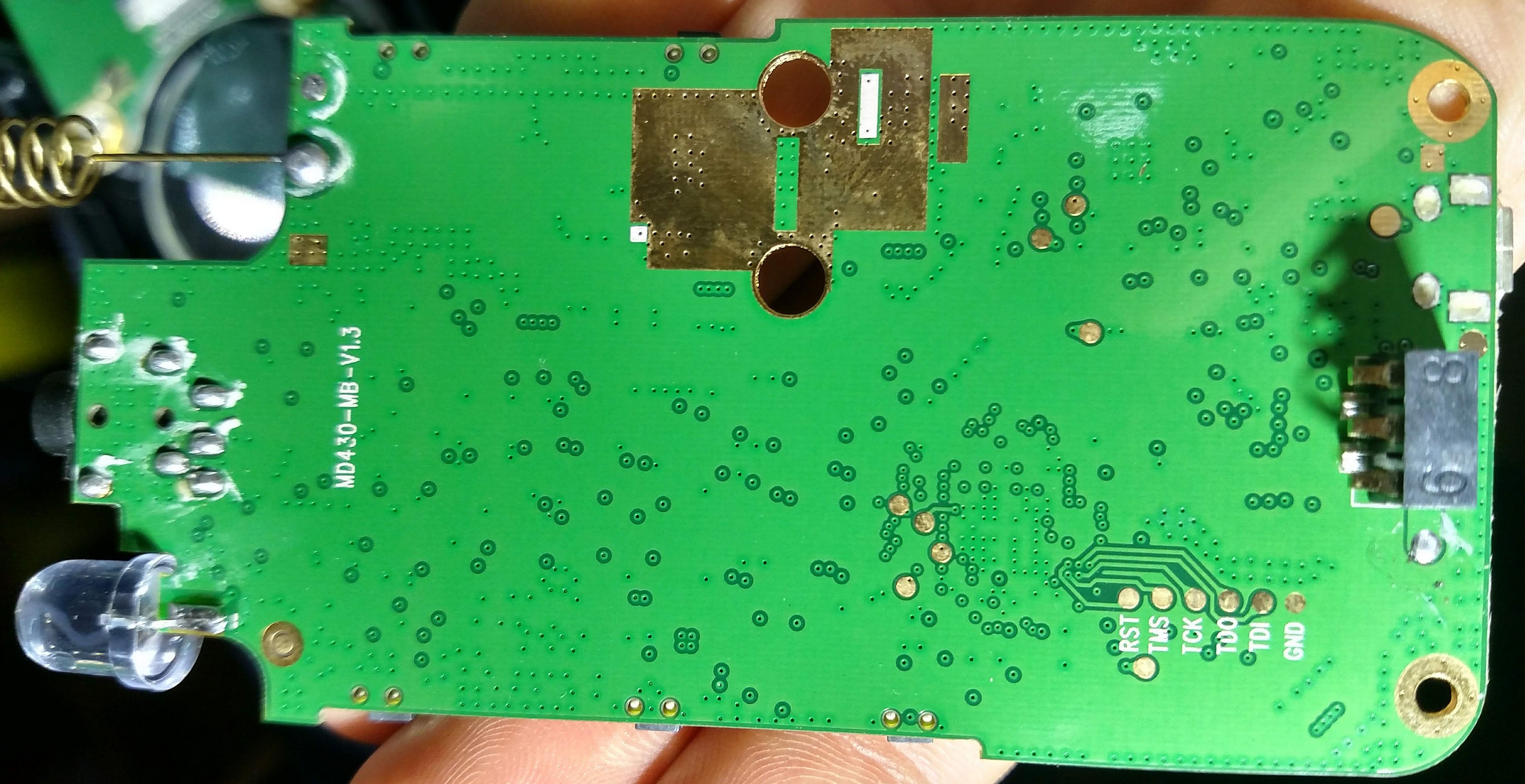

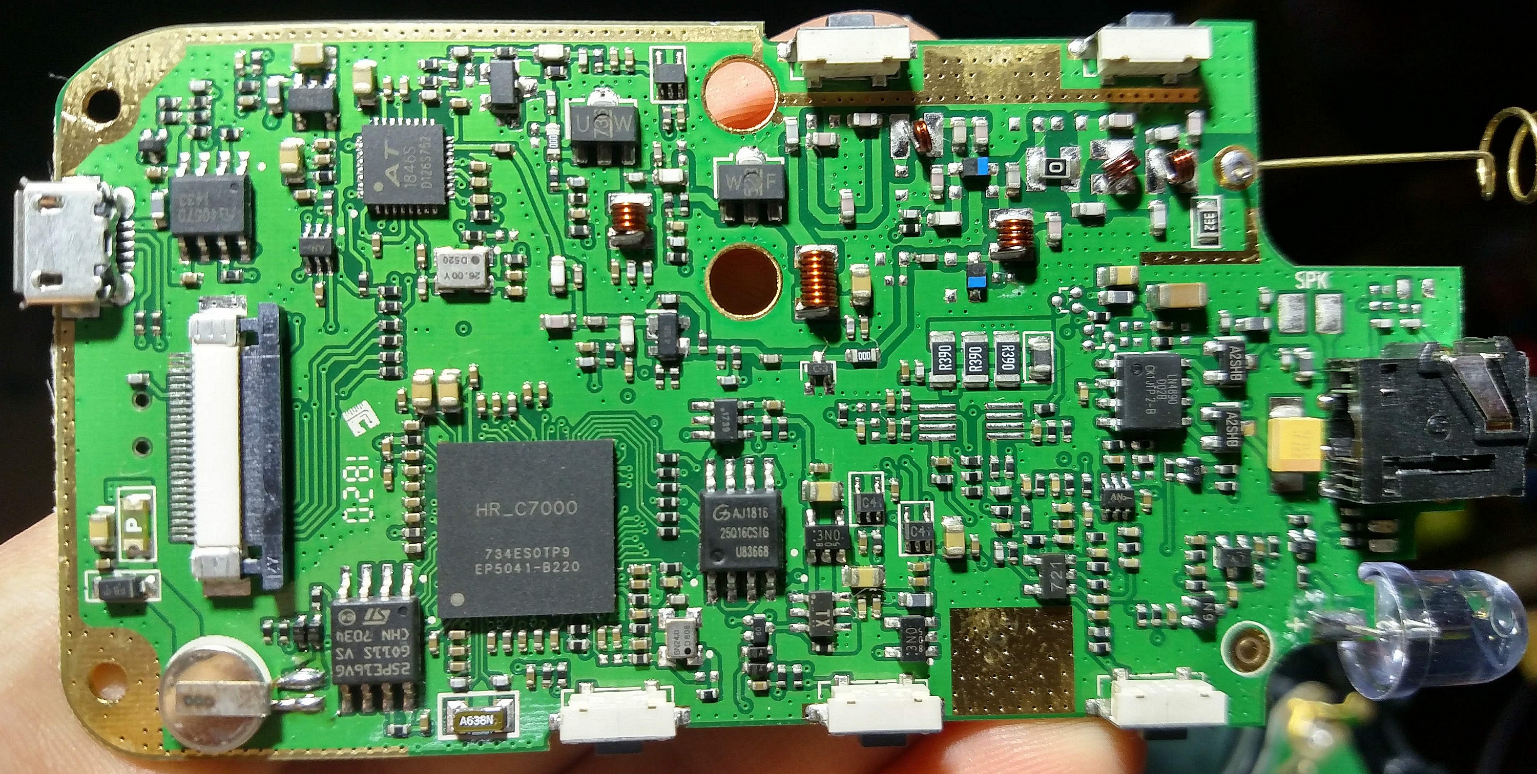

PCB. зі сторони клави нічого цікавого.

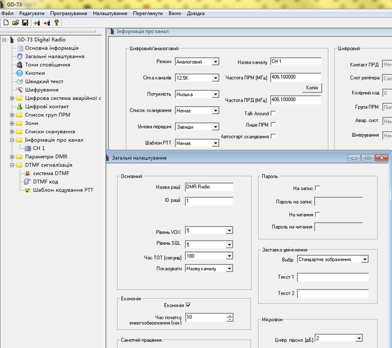

бажаючі можуть додати українську мову в CPS. треба файлик  chinese.lang закинути в папку, де встановлена програма, в настройках перейти з Англійської на Китайську.
Прикрепления: chinese.lang (16.6 Kb) · 7514983.png (198.1 Kb)
