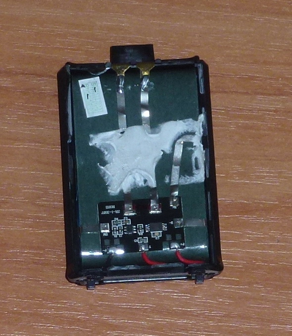

Не надо паниковать, на баофенге третья ламель фейк и не задействована :). Тут поступили честнее и просто ее не поставили . Смысл третьего вывода в сборных акб из двух банок возможность балансировки батареи. Фото зарядного стакана баофенга

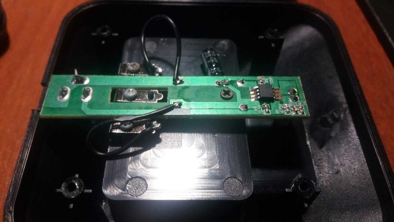

Прикрепления: 2607588.jpg (234.0 Kb)
radioproffi1Дата: Вторник, 2018-10-30, 7:56 AM | Сообщение # 5
в стакане #1 батарея заряжалась 4:50 и напряжение на ней составило 8.32 Вольта.
- в стакане #2 батарея заряжалась 4:30 и напряжение на ней составило 8.18 Вольта.
Контролер зарядки стоит в батареях, и именно он отключает банки при разряде и окончании зарядки. Стакан выполняет роль индикатора самого процесса
окончании зарядки.

AllamatДата: Среда, 2018-11-07, 8:17 PM | Сообщение # 10
Сообщений: 12
Цитата Семин ()
Точно? А откуда инфра - вы разбирали кваншеговскую батарею?
Точно! Во всех литиевых аккумуляторах любых радиостанций стоит плата контроллера, которая отслеживает напряжение на банках и отключает от ЗУ, при достижении насыщения.
СеминДата: Пятница, 2018-11-09, 0:47 AM | Сообщение # 11
Сообщений: 101
Репутация: 5
Отлично! А как насчет разряда - тоже отключает при переразряде?
У меня при полном разряде батареи тестер показывал 0,01 Вольт.
AllamatДата: Пятница, 2018-11-09, 10:43 AM | Сообщение # 12
Сообщений: 12
Да. Этот же контроллер отключает литиевые банки от выходных контактов, когда напряжение на них опустится до критического уровня. И станция просто не включится.
На фото аккум Бао 5.
Прикрепления: 7399070.jpg (163.1 Kb) · 2494185.jpg (163.1 Kb)

СеминДата: Пятница, 2018-11-09, 1:02 PM | Сообщение # 13
Сообщений: 101
Репутация: 5
Allamat,  вот спасибо! hands
А то уж было несколько поволновался, когда увидел 0.
Литий-ионки очень не любят полного разряда.
И похоже, если судить по трем проводам на этом фото, то там еще и балансир по банкам есть?

Семин, фото зарядного стакана баофенга, никакого балансира там нет
Прикрепления: 8048811.jpg (234.0 Kb)

Как все хитроумно, оказывается! wink  Получается, SC6038 расположена в зарядном стакане, а ICL7660 в самом акуумуляторе?
