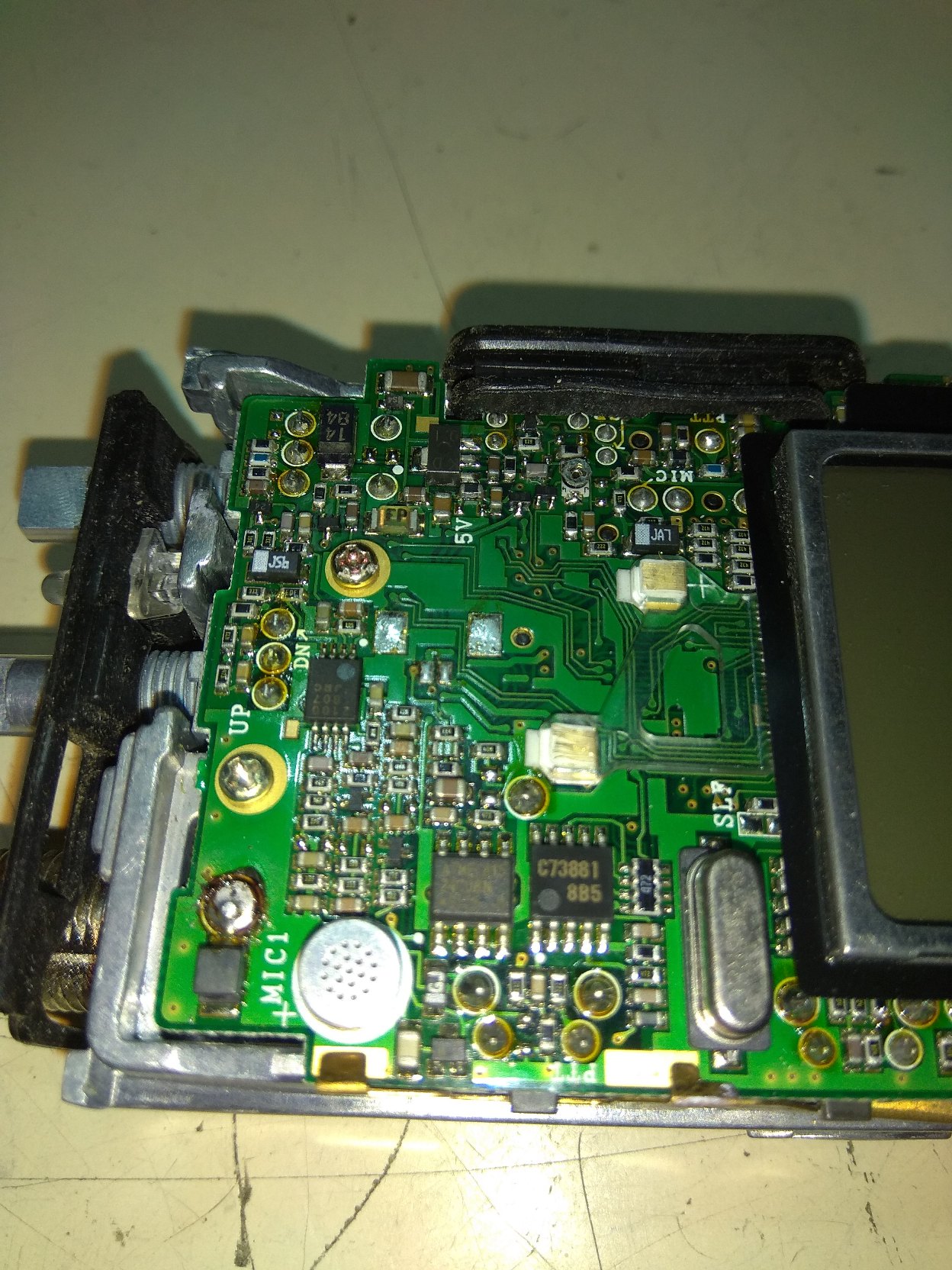

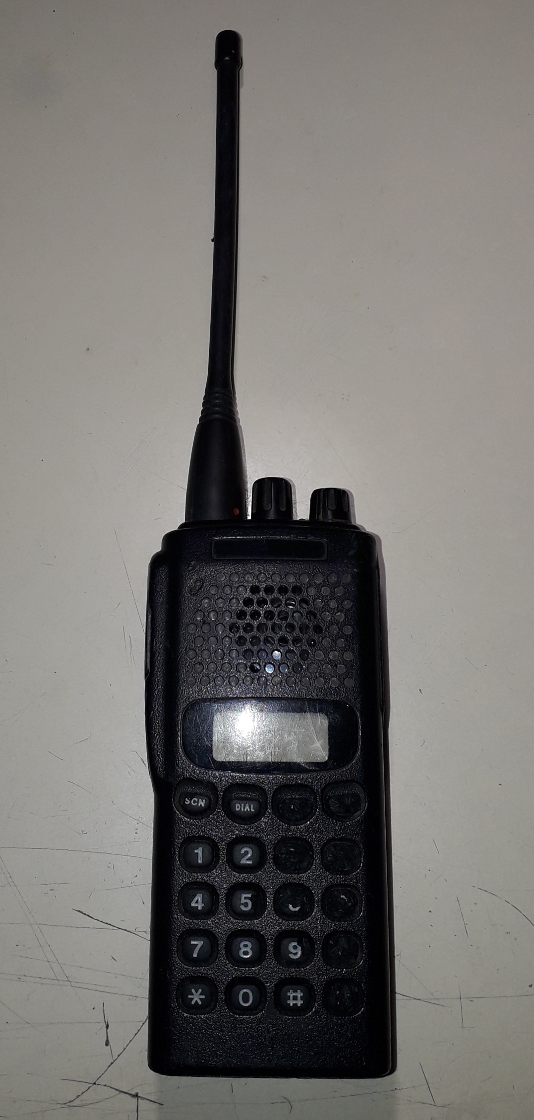

AllamatДата: Вторник, 2018-12-18, 1:32 PM | Сообщение # 10
Сообщений: 12
Вот вам кенвуд
Прикрепления: 5931972.jpg (636.2 Kb) · 4290580.jpg (456.3 Kb)

Вот вам кенвуд
Вы что, хотите мне его подарить? biggrin
