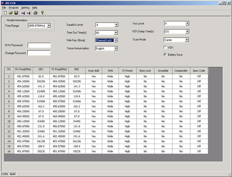

Слил с помощью программы KD-C10 v1.25 дефолтовые настройки рации и получил нижеследующую таблицу.
В ней есть некоторые параметры, которые непонятны, прошу знатоков просветить.
1. Больше всего поразила 1-я и 3-я колонки - неужели эти рации имеют еще и разнос частот?
В инструкции об этом вроде не сказано, но если разнос реально есть, то эти рации становятся на порядок ценнее!
2. Freq Range - здесь можно задавать диапазон 400-470 (или 136-174 MHz для другой модификации рации).
А вот зачем там поддиапазон PMR 446 - 446,2 - непонятно, ведь он все равно вписывается в те же 400-470.
Или если его использовать, автоматически сужается полоса приема, и уровень помех снижается?
3.  Колонка DEC и ENC - надо понимать, что это цифровые и аналоговые субтона.
4. W/N, TX Power, Busy Lock и Compander тоже вопросов не вызывают.
5. Scarmbler: здесь любопытно, какой используется алгоритм - обычная инверсия, или может, здесь придумали что-то более продвинутое? smile
6. А вот что такое Spec Code, что они дают - непонятно.
- Да, имеют. Можно внести любые частоты на прием и на передачу из участка 400-470 МГц.
Т.е с репитерами данные радиостанции работать могут.
- Да, это колонки отвечающие за установку субтонов. "DEC" (сокр. от "DECODE"), - субтон на ПРИЁМ, а " ENC" (скор. от "ENCODE") - Субтон на ПЕРЕДАЧУ.

Цитата laser ()
чого це CDCSS нема?? на вашому ж скріншоті їх і видно - D023N
Вы меня опередили, laser! smile Только что внимательнее глянул на содержимое колонок, увидел "D" перед цифрами и понял, что цифровые субтона таки есть!
Хотел об этом написать, но вы уже написали smile
Цитата laser ()
який у них недолік? більша на 180 мс затримка на декодування?
Не, там другое - если хидер цифрового субтона не примется (помеха и пр.), то не примется все сообщение целиком,
Аналоговые субтона этим не страдают, т.к. они звучат во время всей передачи.
