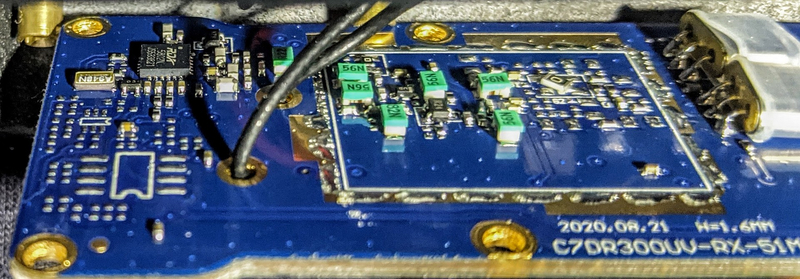

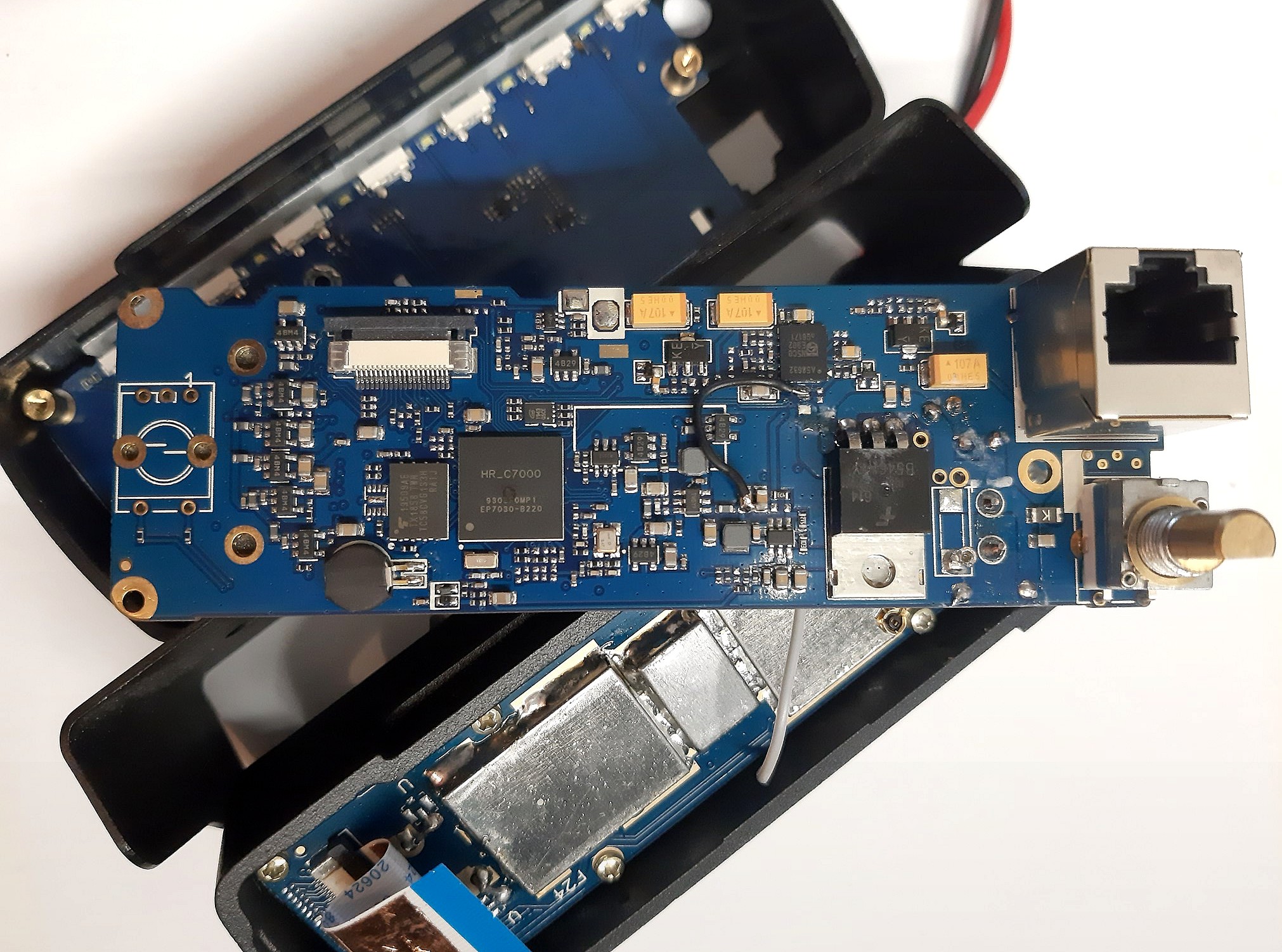

продовженням 200ї моделі, яку нажаль важко знайти в продажі стала нова 144/433 радейка з підтримкою DMR і GPS ! на новому все ще сирому і необтесаному чіпі HR_C7000 (такий же в модеті TYT MD430 і переодягнена radioddity GD73)
як для заявленого функціоналу і параметрів ціна здається досить демократична. повсякденна ціна ~200$, на розпродажі зі знижками можна ухватити за 150-160 $.

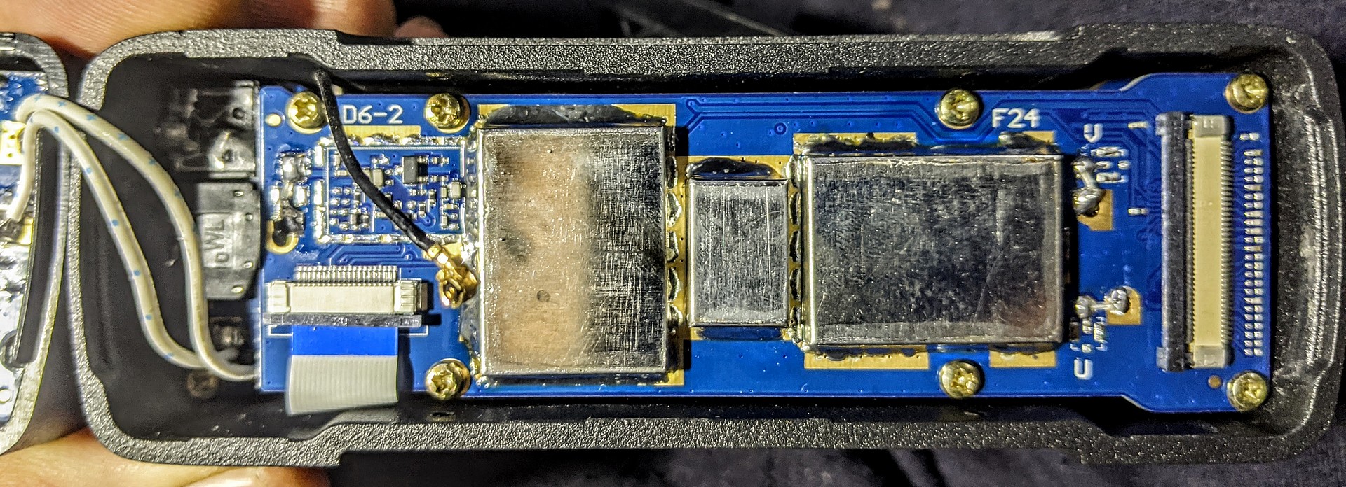

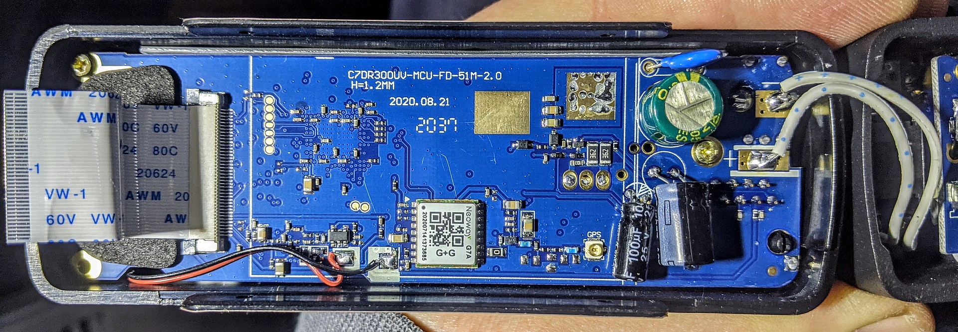

зібрана бутербродом мінімум з 3 плат
розібрати відповідно геморно. купа перехідних шлейфів, кабелів, проводів...
безпосередньо до ВЧ силового тракту я не дістався. багато що закрито екранами. не можу зрозуміти схемотехніку. є RDA і є два фільтра... ??

laserДата: Пятница, 2021-01-29, 10:22 AM | Сообщение # 2
Сообщений: 77
є ще одне місце під валкодер.
Прикрепления: 9063513.jpg (628.3 Kb)

По схемотехнике это гибрид передатчик на РДА, приемник супергетеродин должен быть. По крайней мере мне такое попадалось для исселедований еще пару лет назад в виде портативок, но от других производителей.
 Если снимите экран напишите что обнаружили там пожалуйста.

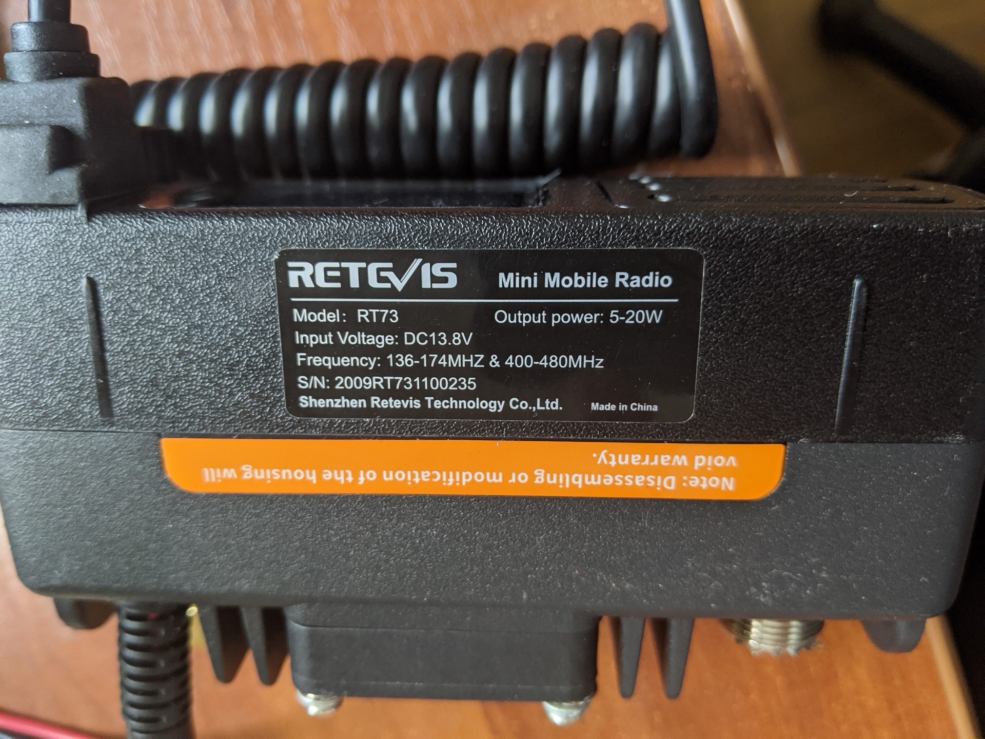

Ну вот и я стал обладателем сего чуда. Буду тестировать, постараюсь о впечатлениях рассказать

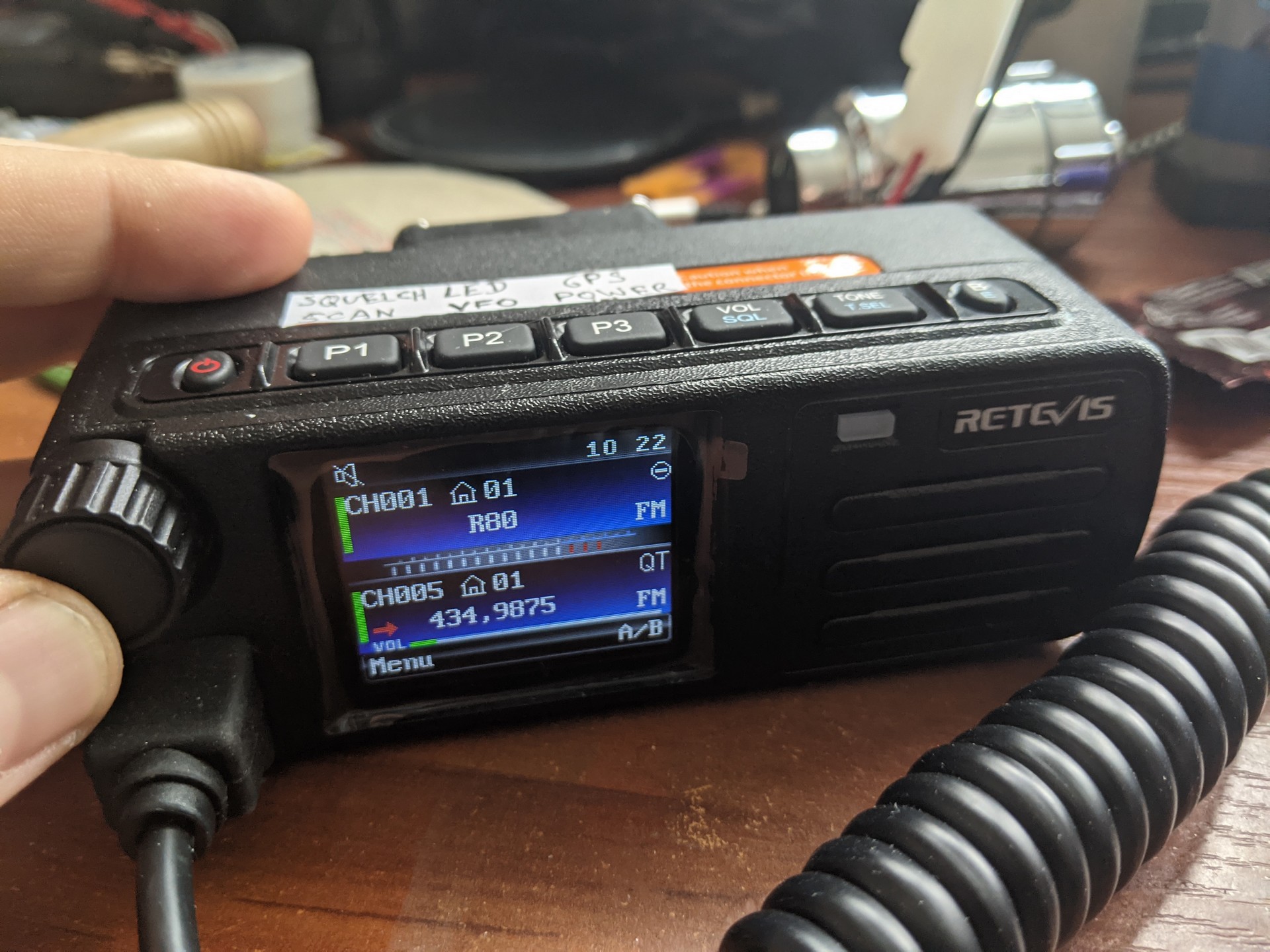

Играюсь уже несколько дней данной шарманкой.
При эксплуатации на слабых сигналах выявил странную особенность, корреспондент идет  в одну передачу с разным уровнем шумов. Хотя преград между нами нет, антенны стационарные и на другую рацию такого эффекта нет.
Грешил на забитие приемника, все таки это не чистый супергетеродин.
Но подключив генератор обнаружил, что радио самопроизвольно меняет полосу принимаемого сигнала для улучшения отношения сигнал шум на слабых сигналах. То есть чем слабее сигнал тем уже полоса приема. Этих полос две на слух.
Так что можно сразу подумать что это баг, но это не так.
О других выявленных нюансах отпишусь также
Одно задалбливает, это неудобная регулировка громкости через нажатие кнопки. Лучше бы по умолчанию регулировалась громкость, а не частота и номера каналов, их можно было вынести на тангенту
