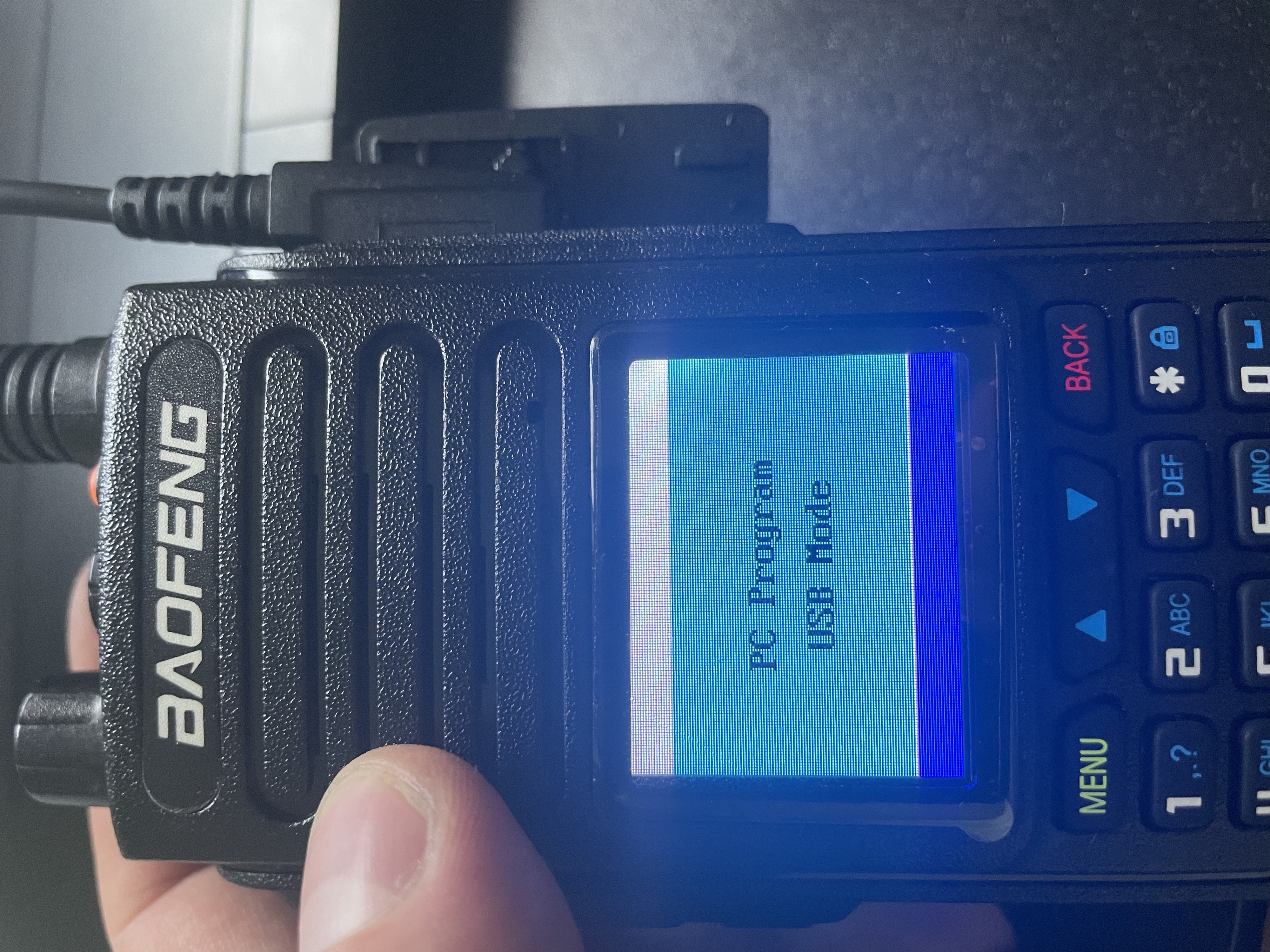

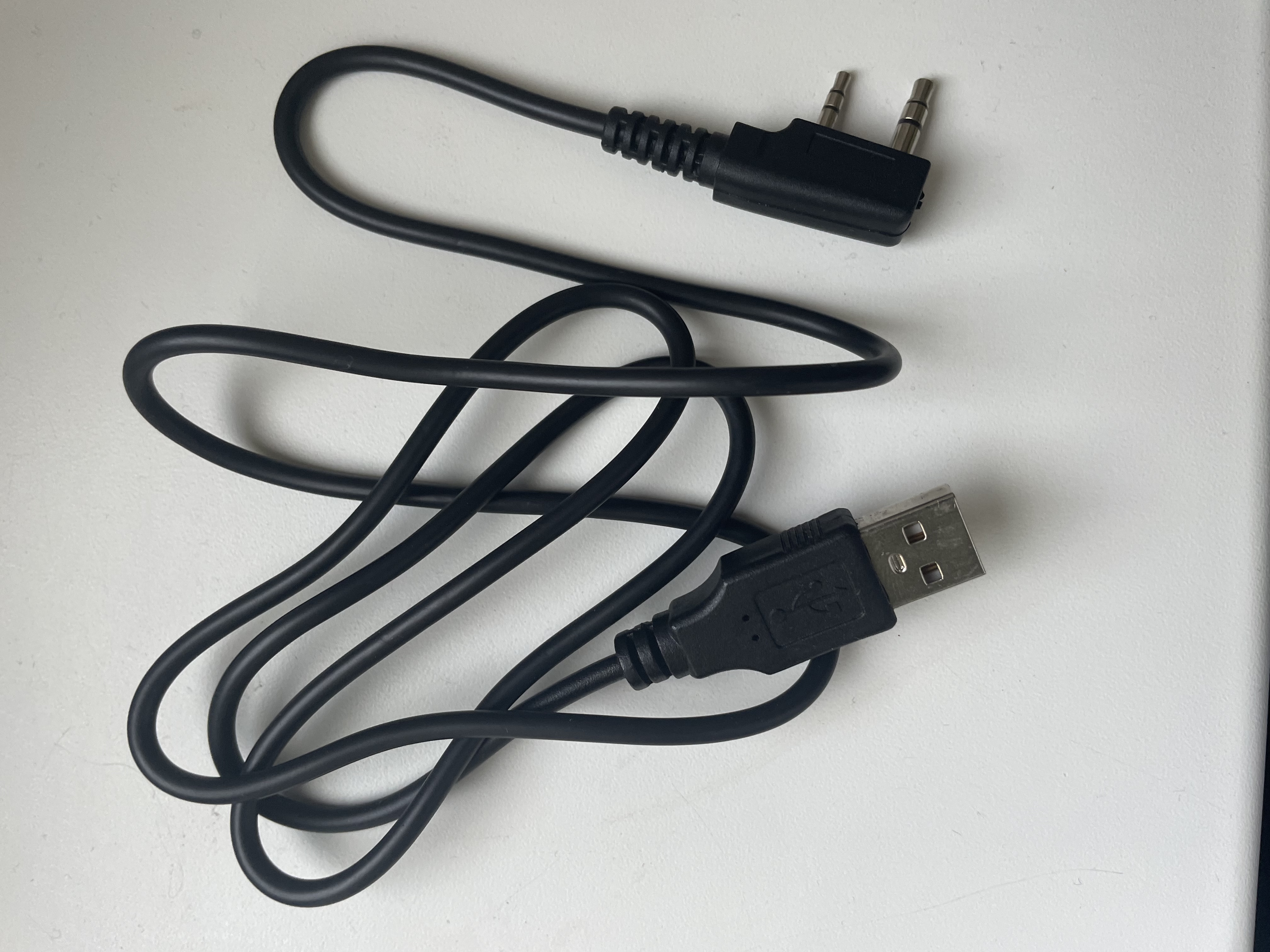

Приобрел данную рацию (не в radioprofi). В комплекте приехало 2 кабеля для прошивки DMR раций через микрофонный вход, usb-microusb провода нет.
В одном из этих проводов лежал диск с софтом, но софт был для DM-5R,DM-1801,DM-1701. Для моей рации нифига нет.
Полазил в инете, почитал - скачал MD(External) Setup v1.00.66 en.exe.
Начал эту беду (рацию) подключать к компу. При первом подключении установился универсальный драйвер принтера.
При подключении рации к компу через провода - программа пишет, что Failed.
Пробывал считывать и с включенной рации и путем зажатия #  потом включения рации (темный экран) - результата ноль.
Перебрал пару кабелей от телефонов (usb-microusb) -результат ноль.
Если запускать считывание с включенной рациией через микрофонные, то пишет PC Program USB Mode и перезапускается.
Не пинайте сильно, пожалуйста.
Добавлено (11.10.2021, 10:19)
Все добрый день!
Проблема решилась.
Удаляем все, что было наставлено до этого, в том числе и отдельные пакеты драйверов. Перезагружаем.
Скачиваем с официального сайта retevis софт для rt72.
Ставим драйвер - перезапускаем.
На включенной рации втыкаем usb шнурок (прошивается только через него, подходит от android телефона) в рацию и в комп,открываем софт для RT72 и читаем конфигурацию с рации.
Вот так все просто.
Будут вопросы - пишите!
