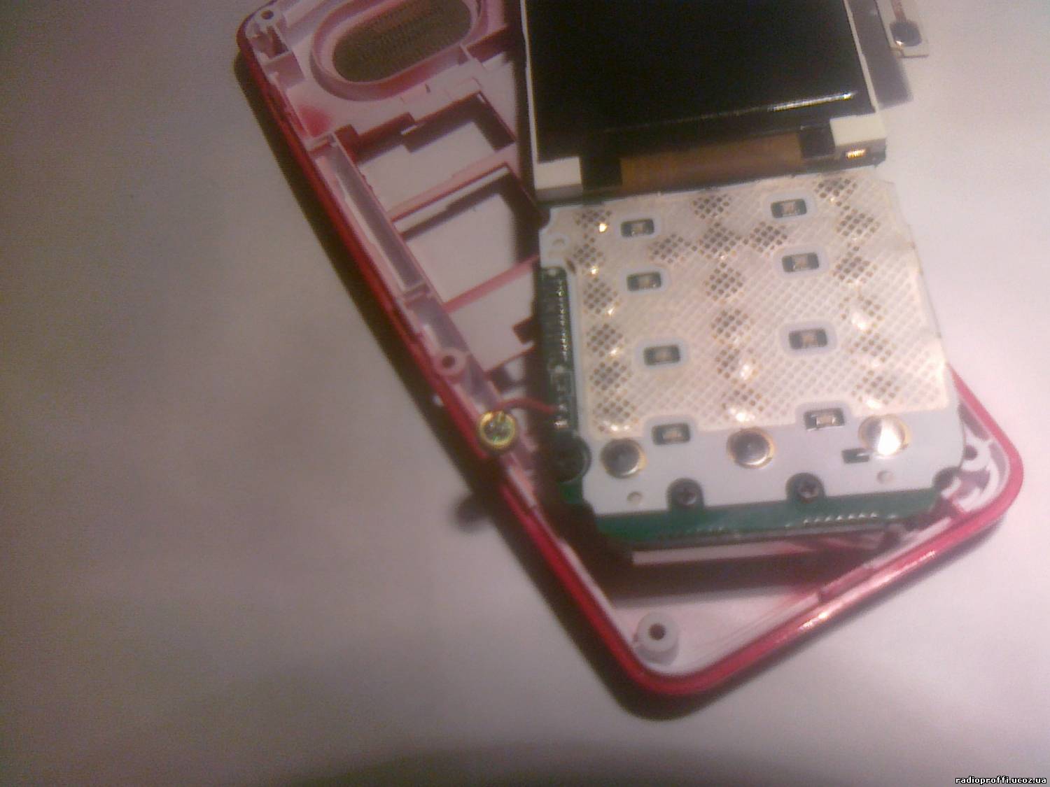

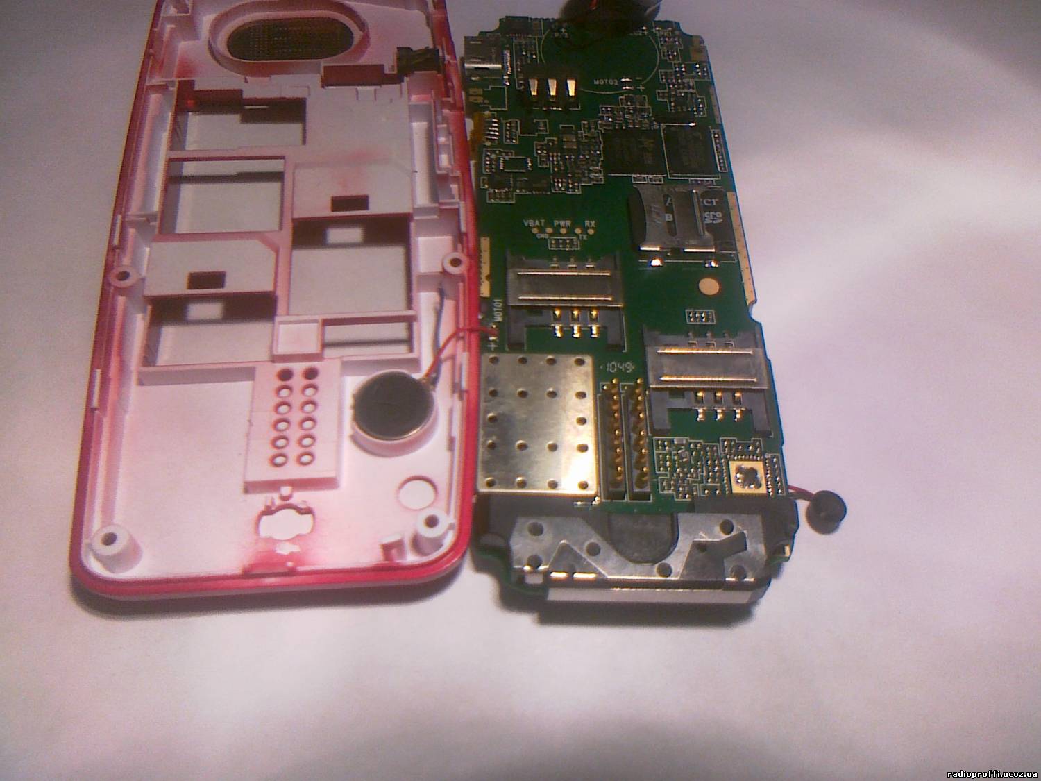

Устранение ЖСМ наводки на микрофонный тракт телефона.
Этот эфект проявляется при звонках , происходит наводка передатчика на микрофонные цепи . Для устранения придется разобрать телефон и запаять конденсатор паралельно микрофону , емкостью 1000пФ.
