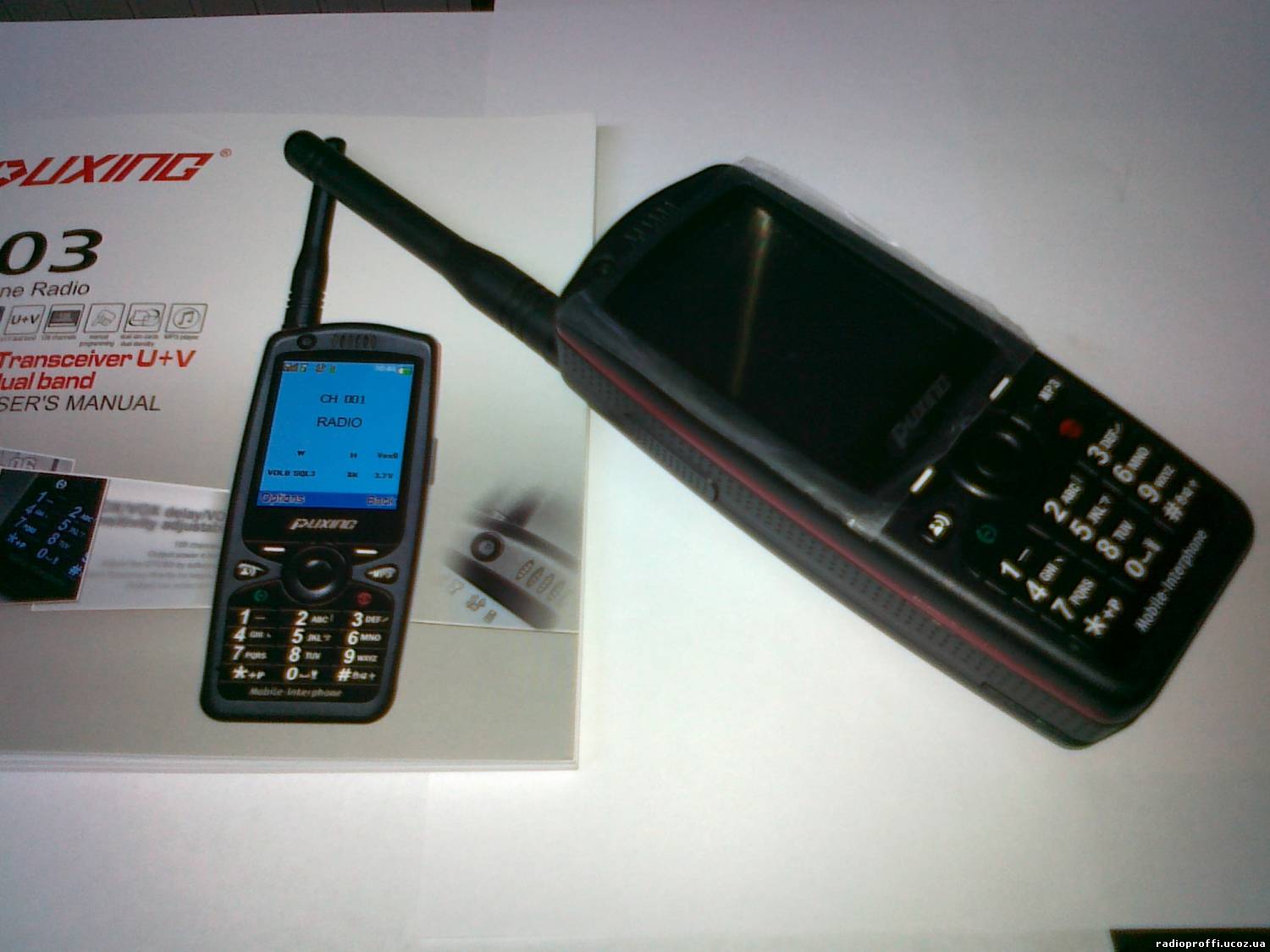

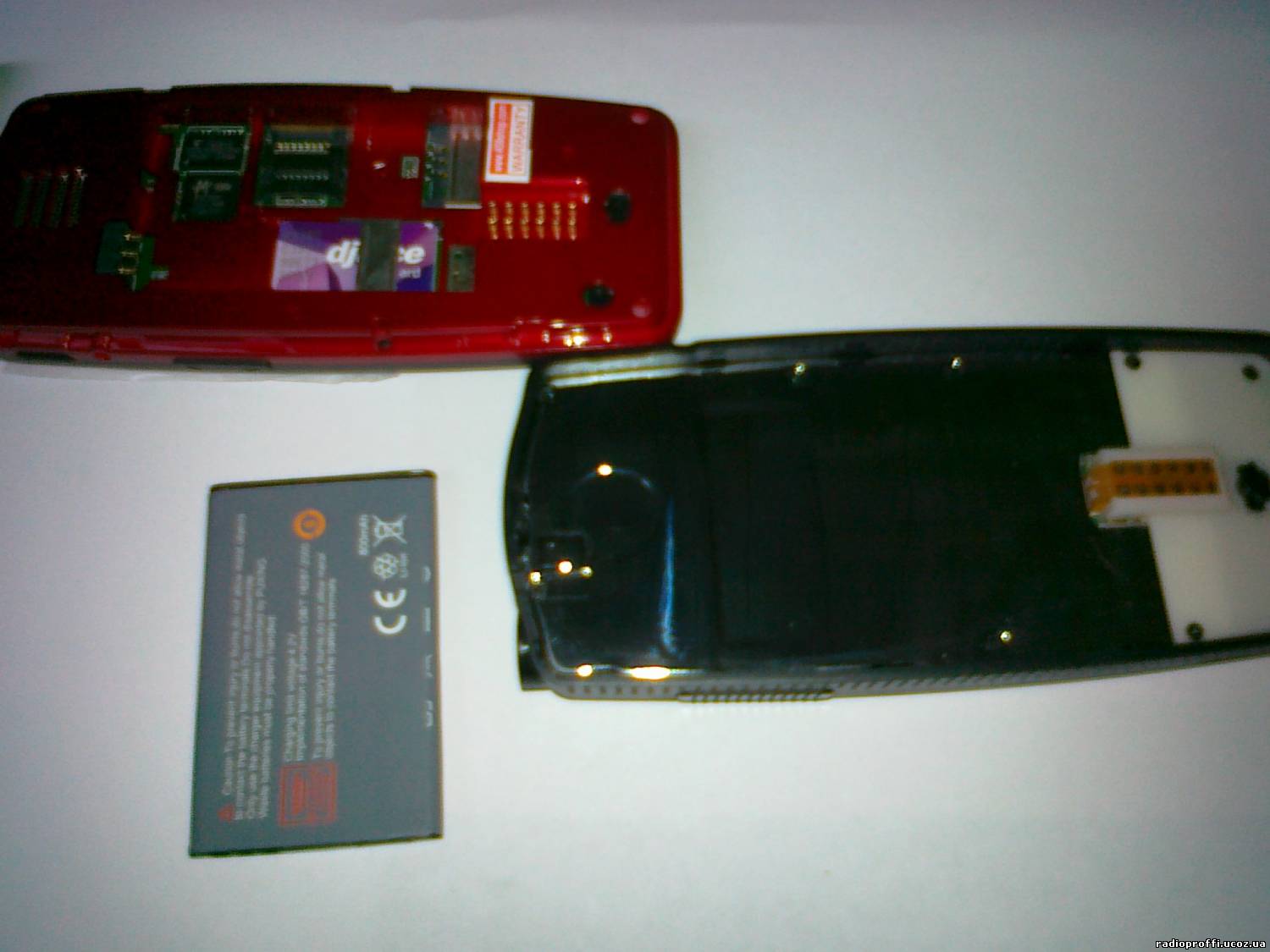

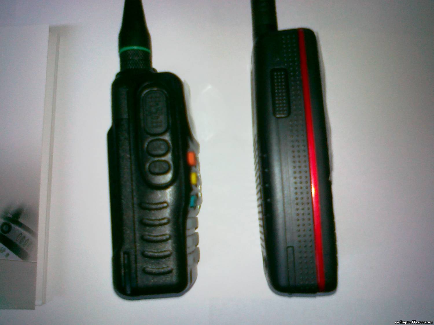

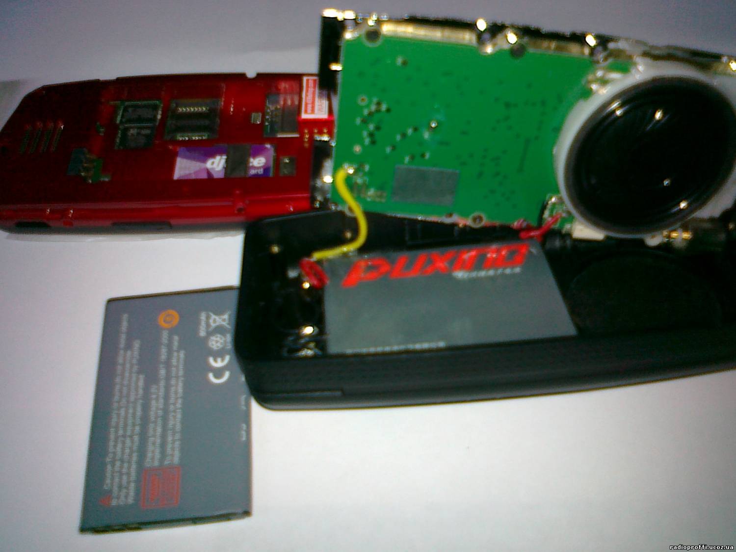

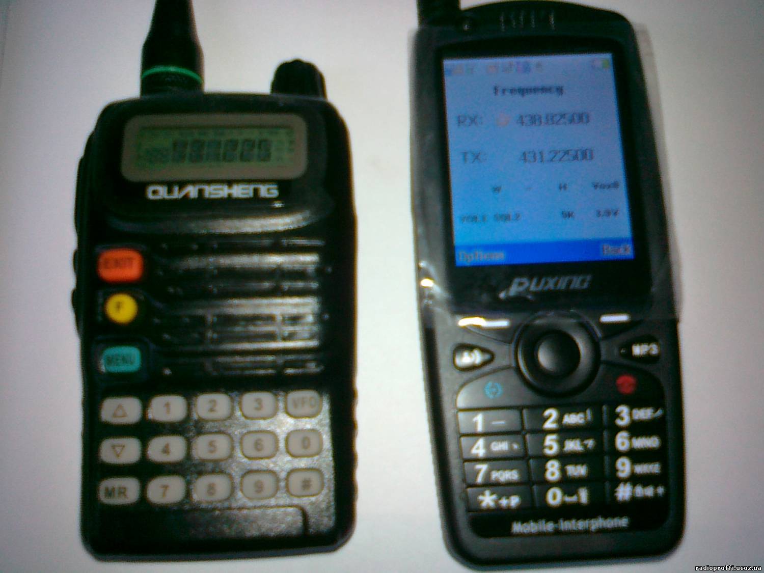

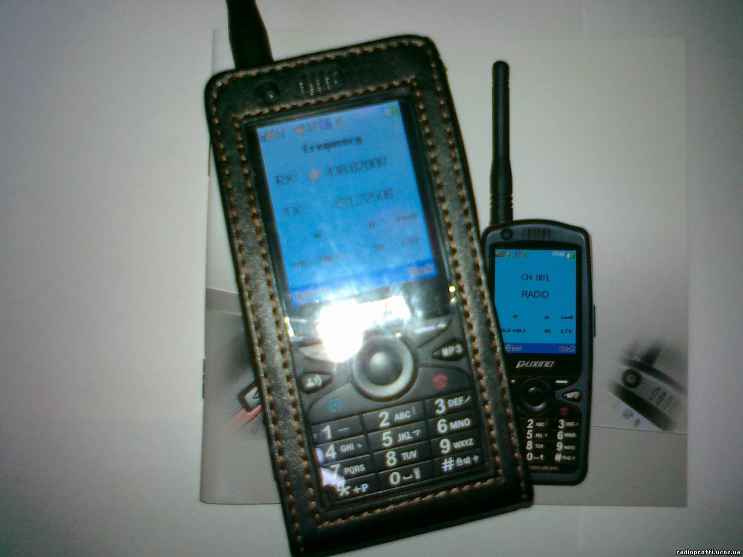

Ну вот и получил ПУКСО-телефон smile
Первые впечатления положительные .
Буду детальнее изучать .
По моему более правильно называть этот комбайн радиостанция с телефоном на две симки dry
По сравнению с Кваншенгом выглядит поболее , но а если сравнивать с Воксуном УВД то размер гораздо меньше.
Все интерисовало есть ли отдельная батарея на приемопередатчик , и как оказалось она существует , правда чтобы добраться до нее нужно открутить кучку винтиков smile
Правда емкость неизвестна , все на китайском. Но проверим отдельно время автономной работы как телефона , так и блока радиостанции .

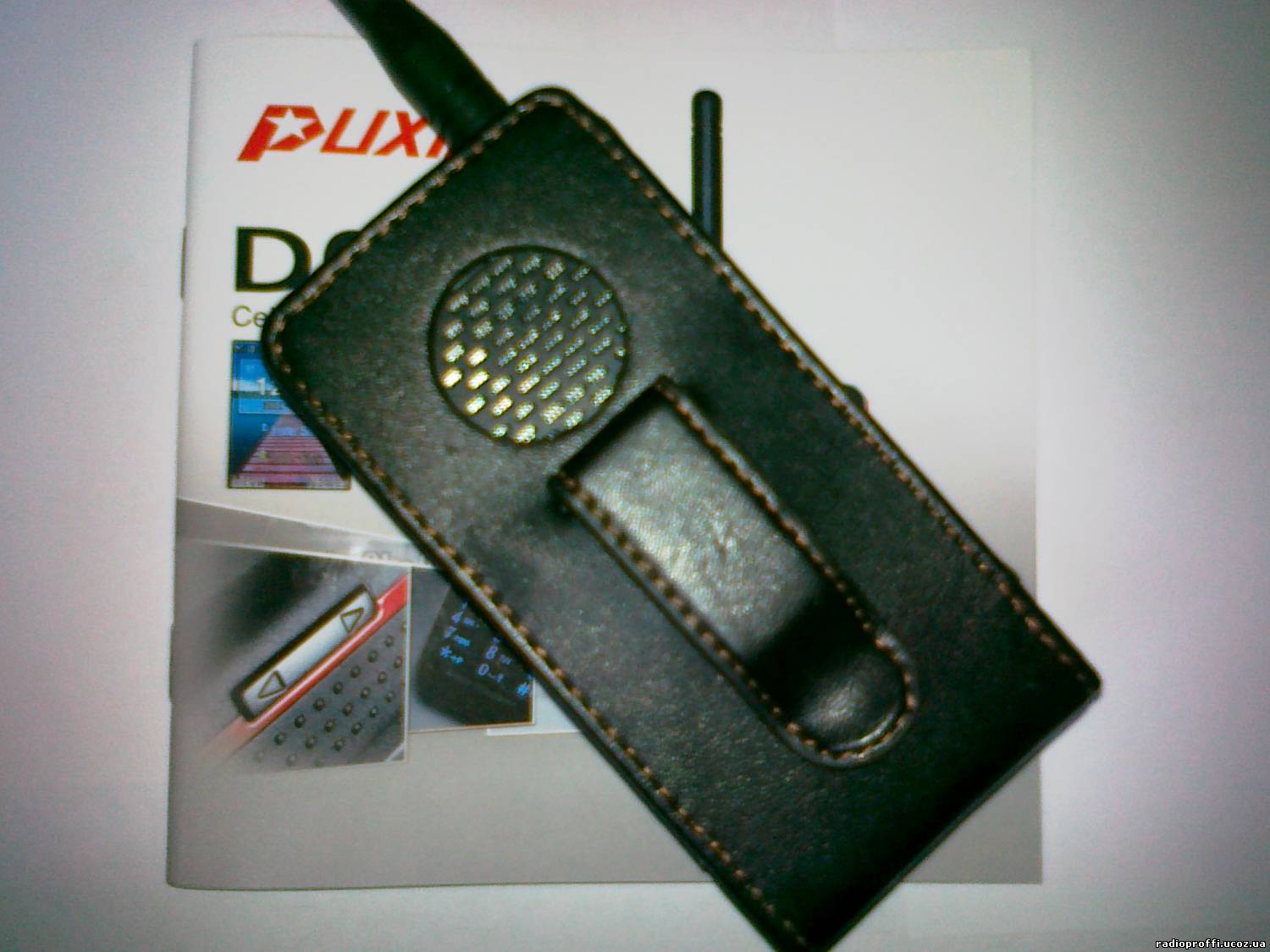

radioproffi1Дата: Среда, 2011-10-19, 5:59 PM | Сообщение # 3
Чехол качественный , смотрится как мобилка аля 96 год biggrin
Далее буду писать о результатах тестирования и выявленных положительных моментах , ну и конечно о глюках.

radioproffi1Дата: Четверг, 2011-10-20, 1:52 PM | Сообщение # 7
До зарядки еще не добрался , не разрядился еще smile , но интересно самому .
А в оcтальном радиотрактом доволен , принимает не хуже , но и не лучше Пуксинга 2R . Вот по передаче был приятно удивлен , при замерах мощность на обеих диапазонах 2Вт . Ну а при натурных испытаниях , показалось что больше . Например двоечный репитер у меня на Воксуне не открывается перед окном , а ПУКСО-телефон не только его открыл , но и входил в него с небольшим шумом , так на Q-4 . В комлекте две антенны и обе они двухдиапазонные.
Качество сборки корпуса хорошее ,зазоров нет , думал что будет болтаться блок радиостанции , а ничего подобного сидит плотно . Платы хорошо промыты , в качестве радиатора применено металлическое шасси , на котором смонтирован радиомодуль.
По языкам фигня вышла , только английский и два вида китайского. cry Хотя для меня лично не проблема , а вот для пользователей может оказаться трудностью.
Явы там тоже нет , может в следующих версиях будет , а жаль , было бы на плохо его использовать для APRS.
Поэтому позиционирую данный агрегат как РАДИОСТАНЦИЯ с телефоном smile
Далее буду тестировать и отписываться здесь.
