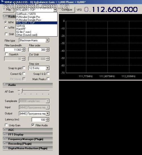

| sdimon220 | Дата: Воскресенье, 2015-10-18, 9:16 AM | Сообщение # 9 |
| Цитата radioproffi1 (  ) Нашел у себя старую версию шарпа, с ней все завелось, и декодирует даже на нетбуке нормально. при запуске появляется вот это окно. Версия программы 1.0.0.1337
Старая версия программы у меня вообще 1.0.0.1135. Закинуть в нее плагин просто нет возможности. В папке отсутствует файл "Plugins.xml"
