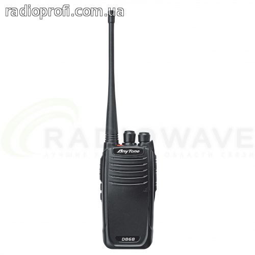

kalina415Дата: Понедельник, 2016-03-21, 10:27 PM | Сообщение # 10
Совершенно верно. Называется Niton D868. Так что присоединяйтесь, господа! tongue
ПавелДата: Вторник, 2016-03-22, 8:59 AM | Сообщение # 11
kalina415,
Вот такая?
AnyTone AT-D868
Прикрепления: 0848430.jpg (10.7 Kb)
Сообщение отредактировал Павел - Вторник, 2016-03-22, 9:01 AM
kalina415Дата: Вторник, 2016-03-22, 8:00 PM | Сообщение # 12
Во-во, я как услышал так и написал. Рация без каких-либо опознавательных знаков нигде, поэтому я тебе очень благодарен, теперь хоть буду знать как она правильно дразнится. wacko
