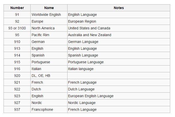

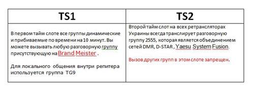

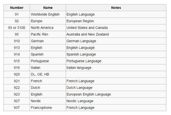

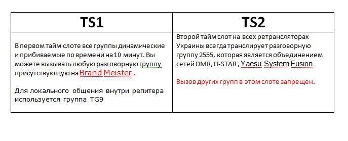

Так как привычных конференций подобных эхолинку в  системе ДМР нет, то пришлось создать так называемые TALK GROUPS, то есть разговорные группы с соответствующим номером. Основные разговорные группы приведены в таблице ниже.
В Украине приняты следующие правила распределения разговорных групп по таймслотам.
Общемировые разговорные группы

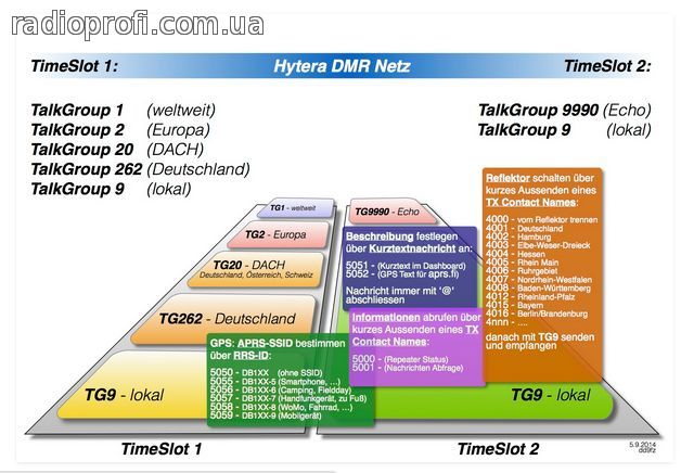

Ниже приведены устаревшие данные по распределению групп в системе DMR+
На данным момент времени эта информация уже не актуальна и оставлена для ознакомления как было раньше wink
Talk groups
( разговорные группы/ конференции/комнаты)
Так как привычных конференций подобных эхолинку в  системе ДМР нет, то пришлось создать так называемые TALK GROUPS, то есть разговорные группы с соответствующим номером. Основные разговорные группы приведены в таблице ниже. Они приведены для двух тайм слотов используемых на репитерах этого стандарта.
Информация в таблице будет дополняться по мере поступления
Talk groups в сети DMR+
Time slot 1                                           Time slot 2
TG-1 общий вызов по миру WW              TG – 9990 эхо тест ( работает только во втором                                                                      тайм  слоте)
TG-2 общий вызов Европа
TG-9 локальный вызов в репитере      TG- 9 локальный вызов в сети репитеров Украины
TG  -262 ГЕРМАНИЯ
-228 Швеция
-232 Австрия
-255 Украина
-250 Россия
-216 Венгрия
Для наглядности картинка с немецкого сайта
