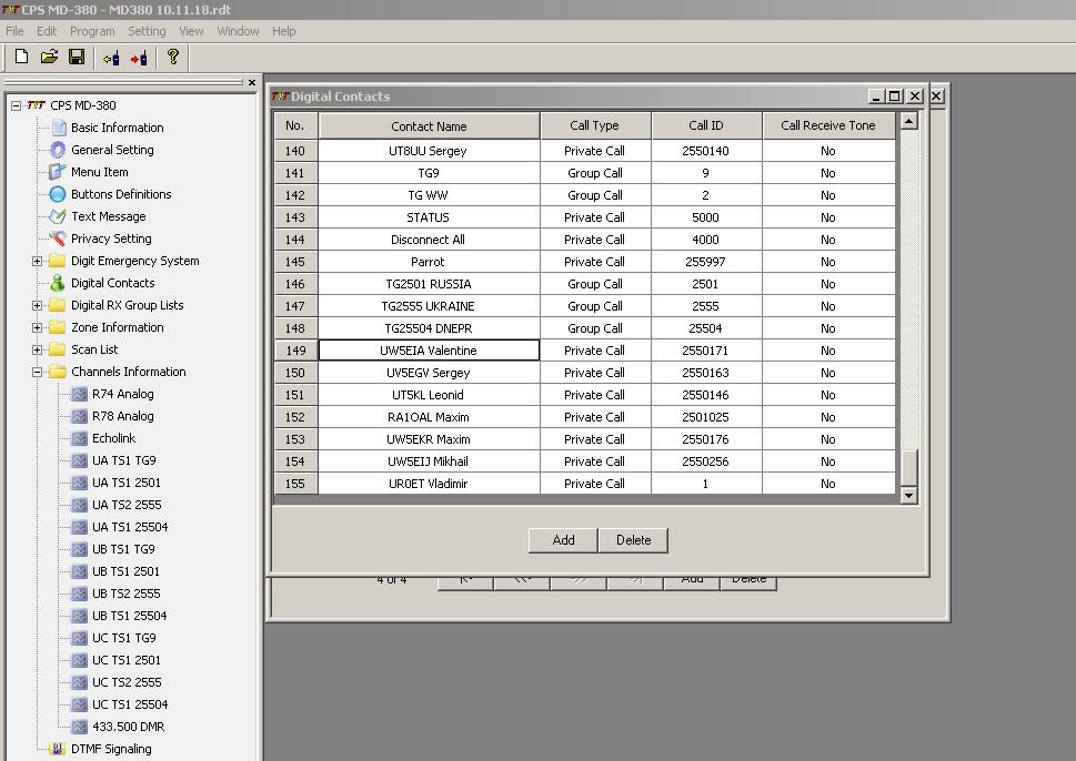

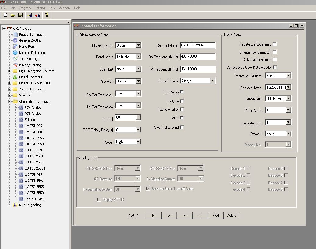

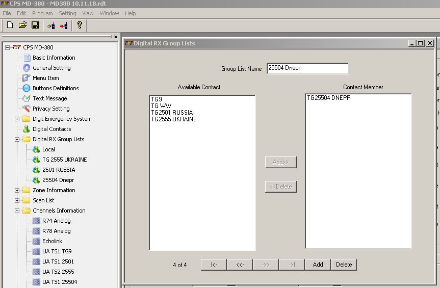

ПавелДата: Воскресенье, 2018-11-18, 12:31 PM | Сообщение # 20
G-H,
Прикрепления: 0895105.jpg (127.6 Kb) · 5687957.jpg (70.8 Kb) · 2695934.jpg (120.3 Kb)
