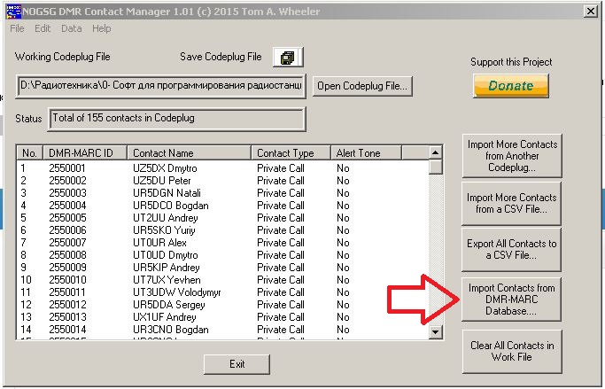

Для быстрого добавления контактов я использую программу
N0GSG DMR Contact Manager
Сайт автора программы http://n0gsg.com/contact-manager/#show17
На сейчас программа поддерживает Connect Systems CS700/CS701/CS750/CS800/CS801/CS800D radios, Tytera MD-380/390/390GPS, TYT MD2017/MD9600, AnyTone AT-D868UV and AT-D858, Retevis RT3 и все кодеплаги в которых контакты хранятся в формате  RDT/RDB.
Для импорта контактов в вашу радиостанцию вам необходимо прочитать штатной программой прошивку вашей рации и сохранить ее.
Затем запустить контакт менеджер и открыть сохраненный файл.
Далее нажать на закладку " Import contact from DMR-MARC"  и  выбрать какие ID вы хотите сохранить.
После добавления нужных контактов необходимо сохранить файл, а потом штатной программой прошить его в рацию.
И все, вы счастливый обладатель записной книжки на кучу радиолюбительских позывных :)

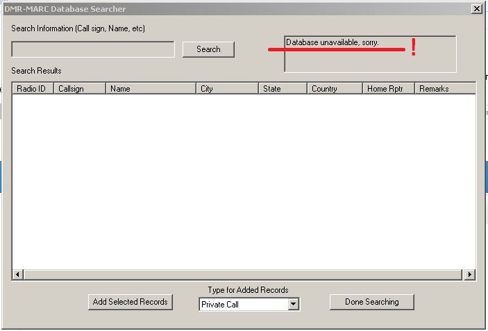

Сегодня попробовал обновить существующие контакт в своей DMR станции.
Запустил программу, все по инструкции, но пишет, что
"Database Unavalable".
Если смотреть на сайте, база позывных-там есть.
В чём может быть дело?

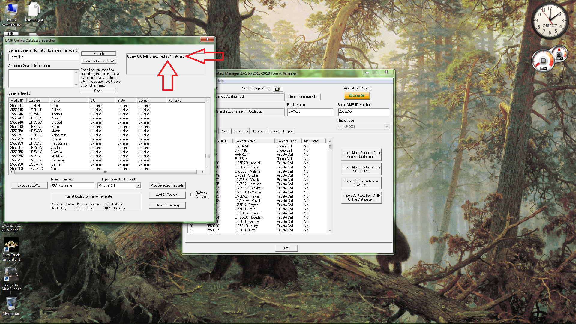

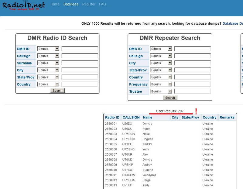

MIXAДата: Воскресенье, 2018-12-02, 1:06 AM | Сообщение # 3
Паша, у меня эта программа нашла изначально около 115000 позывных и когда я отфильтровал те что из Украины, то выдало 287. Так что скорее всего или что то на сайте было в момент когда ты обновлял базу контактов или интернет соединение у тебя в тот момент дало сбой  wink .
Пробуй ещё ! up

ПавелДата: Воскресенье, 2018-12-02, 11:26 AM | Сообщение # 4
MIXA,
Скачал свежую версию программы v2.60 (до этого пытался на версии v1.01) и все получилось up
