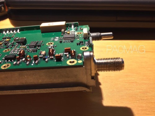

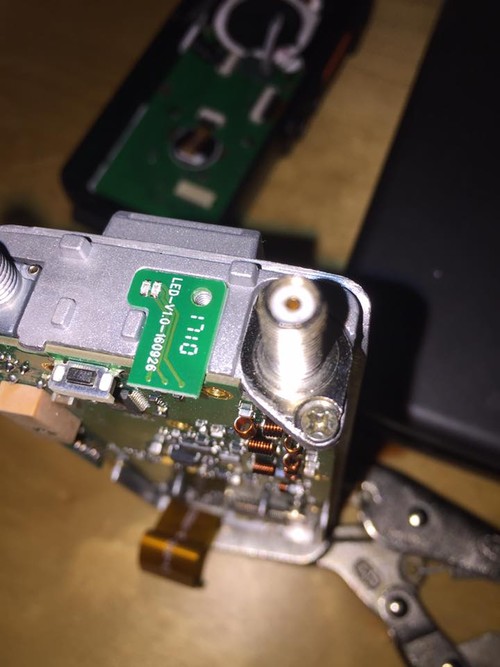

Прояснилась ситуация с антенным разъемом
Прикрепления: 4828246.jpg (31.1 Kb)

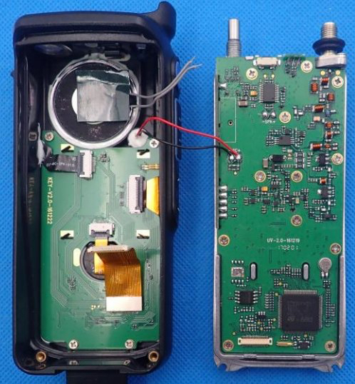

Вот внутрянка TYT MD2017
Прикрепления: 0829623.jpg (252.9 Kb) · 4749840.jpg (134.8 Kb)

Печально, что на РДА.
По плате видно правда контура по входу, будем надеяться на динамический диапазон не хуже баофенга.
Да, я тоже думал, что будет супергетеродин... За ценник порядка 230 долл (столько просят за нее на европейских сайтах) уже лучше смотреть на Puxing PD-620, по моему....

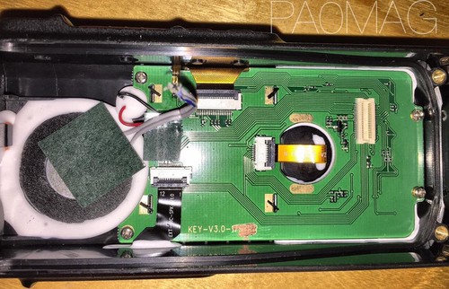

Добавлю еще фоток и видно что версия платы изменилась
Прикрепления: 3999516.jpg (135.4 Kb) · 8626609.jpg (42.6 Kb) · 8621501.jpg (61.5 Kb) · 6319317.jpg (98.3 Kb) · 0573740.jpg (65.3 Kb)

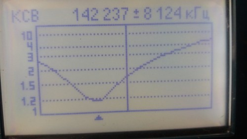

Тест антенны радиостанции tyt md-2017
Как видно из графиков на любительские диапазоны антенна не попадает. Из реального опыта тестирования в эфире на 2-х метровом диапазоне с  антенной все очень грустно, она мало того что не на частоте, но и коротковата. А вот на 70см все более менее нормально, хотя основной резонанс все же не там где хотелось.
Прикрепления: 7701402.jpg (32.9 Kb) · 5720036.jpg (34.4 Kb)

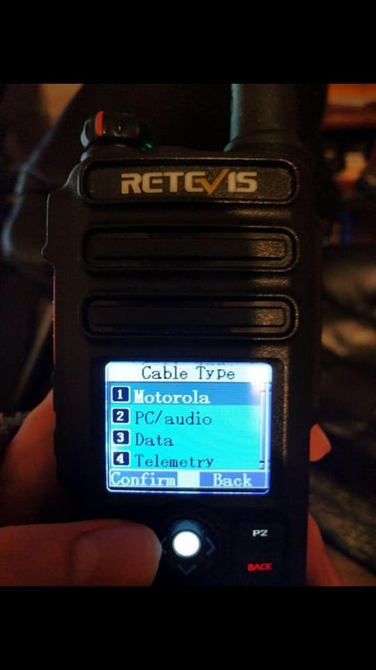

Новая кастомная прошивка для этого радио и его аналога от Ретевис будет поддерживать роуминг между репитерами
Прикрепления: 4337049.jpg (31.3 Kb) · 8975105.jpg (54.7 Kb)
