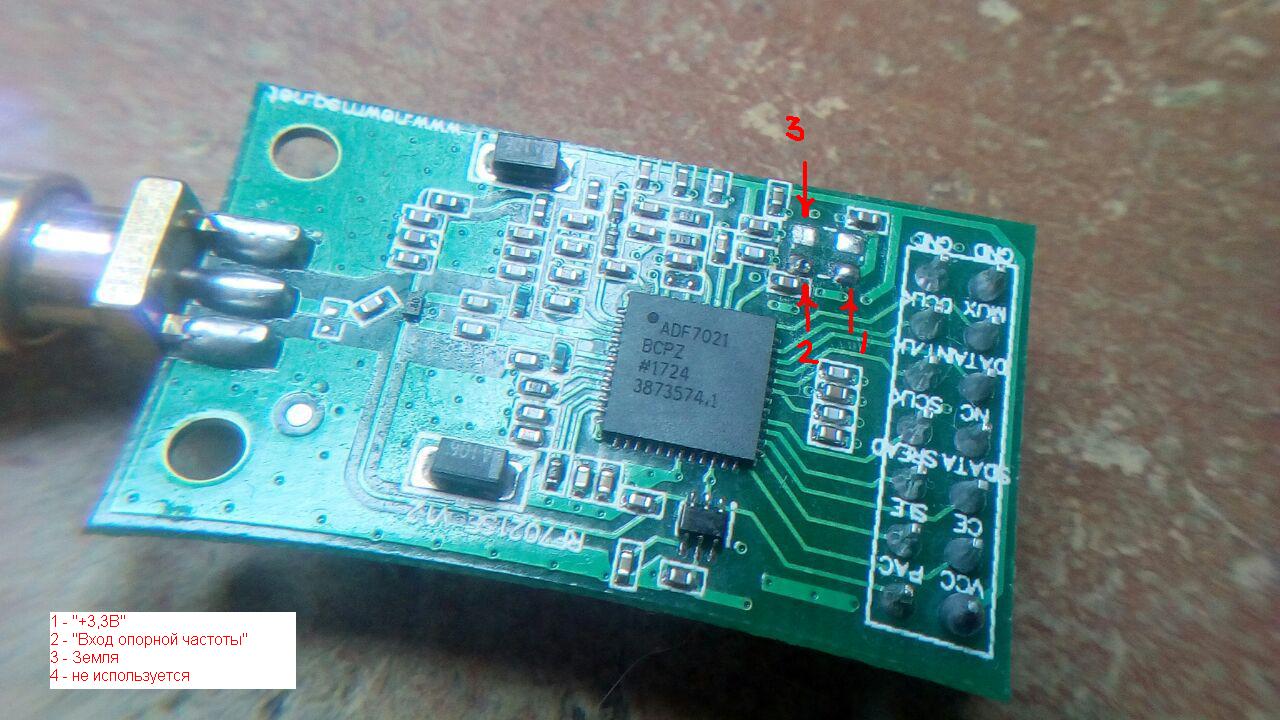

| Кто подскажет, где купить опорные кварцы для этой платки?
| sdimon220 | Дата: Понедельник, 2018-03-05, 8:14 AM | Сообщение # 17 |
| Цитата radioproffi1 (  ) Кто подскажет, где купить опорные кварцы для этой платки? я замовляв тут: http://www.kosmodrom.com.ua/el.php?name=KX-7T-14.74560-MHz. Тільки вони ще не приїхали. Так що не спішіть замовляти. Про результат відповім піздніше...
Але!!! Сума замовлення повинна складати не меньше ніж 150 грн ((( Довелося заказати LCD дісплей. Може потім для чогось стане в нагоді.Добавлено (05.03.2018, 07:14) ---------------------------------------------
Цитата koval (  ) Дякую. Як приїдуть - буду пробувати. Бо із звичайним кварцем не робе...
| radioproffi1 | Дата: Среда, 2018-03-07, 11:03 AM | Сообщение # 18 |

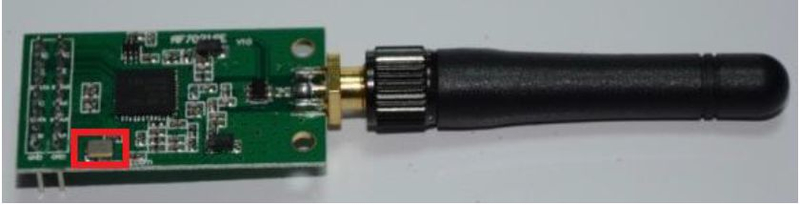

| Скорее всего уплыл опорный кварц, много ребят жаловались, что частота прописанная в прошивке не соответствует реальной. В помощь вам юсб свисток чтобы посмотреть где реально передает передатчик.
От себя, заказал на космодроме кварцы, быстрота обработки заказов просто потрясает. 3 -4 дня для отправки груза после оплаты это просто до хрена Я честно говоря в шоке.... Нашим стандартам работы не соответствует Интерфейс сайта как в начале 2000 годов, общение только по электронной почте, никаких тебе смс уведомлений или звонков....
| sdimon220 | Дата: Среда, 2018-03-07, 10:52 PM | Сообщение # 19 |
| Цитата radioproffi1 (  ) Скорее всего уплыл опорный кварц, много ребят жаловались, что частота прописанная в прошивке не соответствует реальной. В помощь вам юсб свисток чтобы посмотреть где реально передает передатчик. Да-да, я тоже так думал. но я не вижу на водопаде SDR передачи от модуля. Таки, я думаю что, он приехал "крякнутый"Добавлено (07.03.2018, 21:52) --------------------------------------------- Вечер проведен не зря!! Перепрошил STM32. появилась передача. Частота на много выше. Но скорректировал. По приему все еще не работает )))

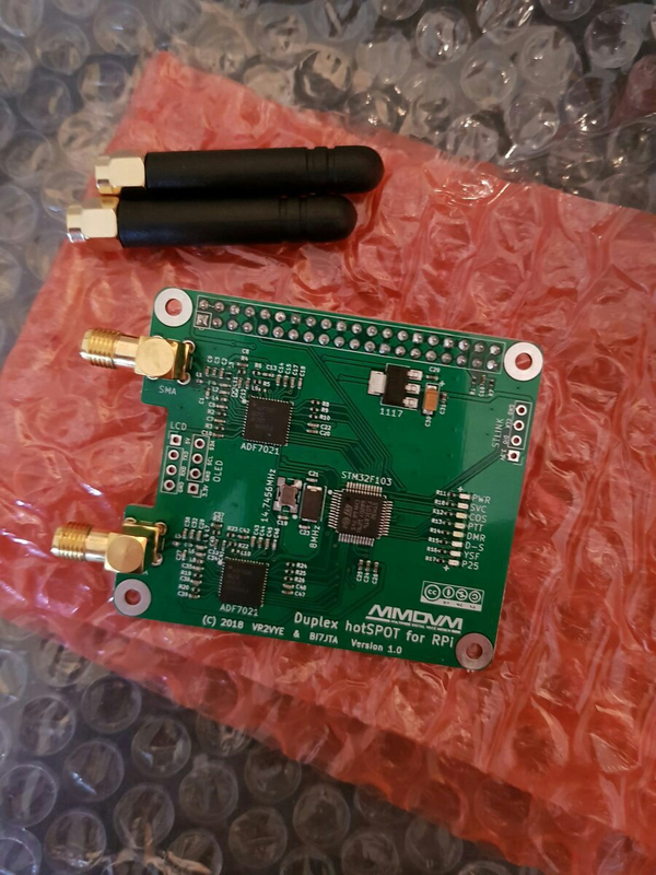

| Китайский радиолюбитель начал изготавливать дуплексные модули этой версии хотспота
About Duplex hotSPOT price: 1 PCB with 2 ANTs cost 63USD,shipping 21USD,paypal fee 5%(If need) ,total 88.3USD More than 2 duplex,just 1 shipping cost + 63USD*5% (paypal fee if need), eg: 2x63USD +21 + 5% if need = 154.35USD NOTE: Balance transfer does not require fee ,will be refound if you pay.
My Paypal account bi7jta@gmail.com or https://www.paypal.me/bi7jta/
After pay,send me you address in English Language,format as: -- Your Name (Not accept only incomplete names) -- Detail Address (Not accept only incomplete Address) -- City -- Province/State -- Country -- ZipCode -- PhoneNumber (Express need)
The price not include RPi, any requetment may ask me.
Thanks again! de BI7JTA,CN,73!

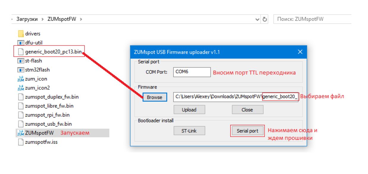

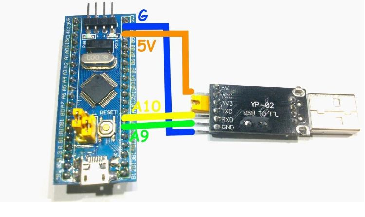

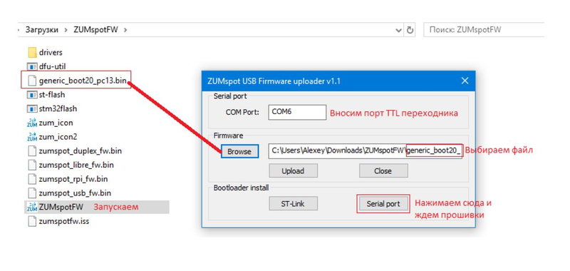

Стадия первая, подготовительная. Изначально необходимо прошить STM32. Для этого мы берем CP2102, соединяем его с STM32 по схеме:
Идем сюда https://github.com/juribeparada/MMDVM_HS и скачиваем из описания раздела Windows свежую версию ZUMspotFW.zip Распаковываем архив и запускаем ZUMspotFW

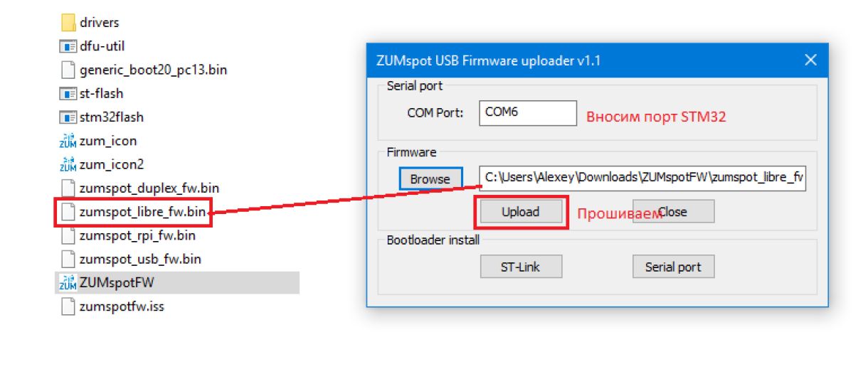

 Стадия вторая. После этого отпаиваем TTL переходник и подключаем STM32 к РС через микроUSB. Железка определяется и получает свой Сом порт.(если нет, в той же папке есть драйвера) Снова запускаем ZUMspotFW

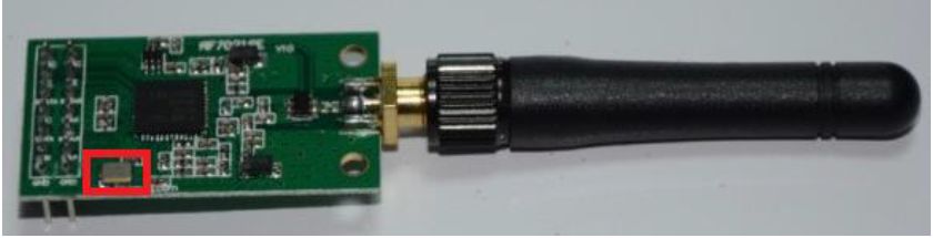

Перепаиваем генератор на правильный

| sdimon220 | Дата: Понедельник, 2018-03-19, 11:08 AM | Сообщение # 24 |
| Цитата radioproffi1 (  ) Стадия третья, сборка. Все соединяем несколькими проводками на макетке. Вывод 7 (CLKOUT) на моей плате не существует. Вместо него єта нога не приходит никуда. Обозначена как N/C
| radioproffi1 | Дата: Понедельник, 2018-03-19, 3:51 PM | Сообщение # 25 |
| sdimon220, и как соединяли?

| Вот нашел под дуплекс Прошивка та же, что и с одним модулем, только в config.h включить #define DUPLEX. SLE PA6 DATA PA4 (TxRxData)* DCLK PA5 (TxRxCLK)* PAC не подключаем CLKOUT не подключаем VCC 3.3 V GND Ground
SDATA, SREAD, SCLK и CE к тем же выводам первого модуля. * поставить резистор 10-100 Ом
