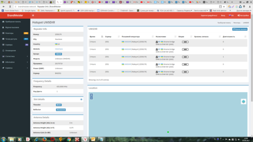

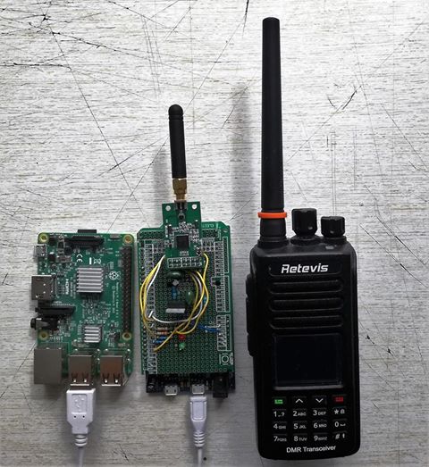

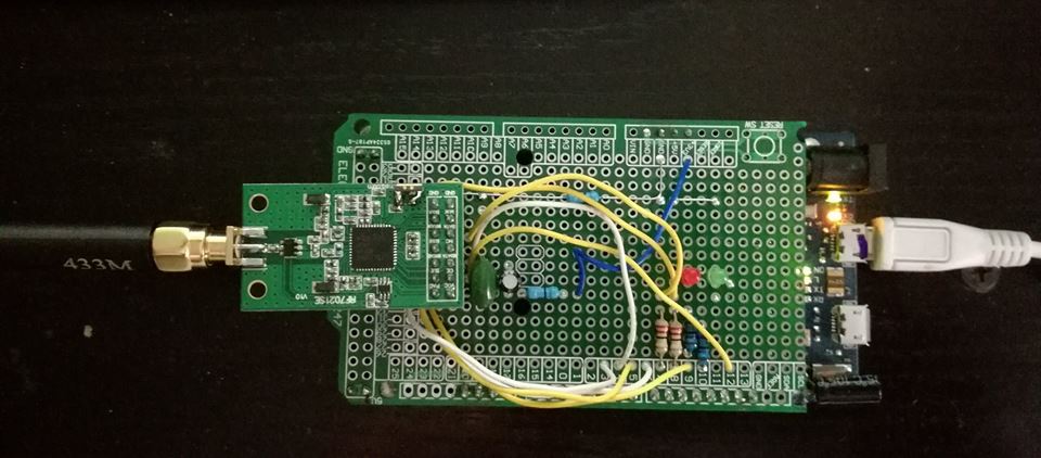

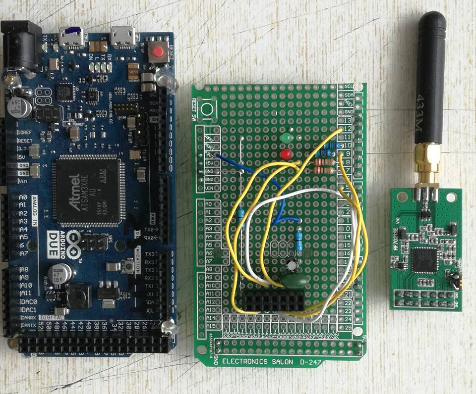

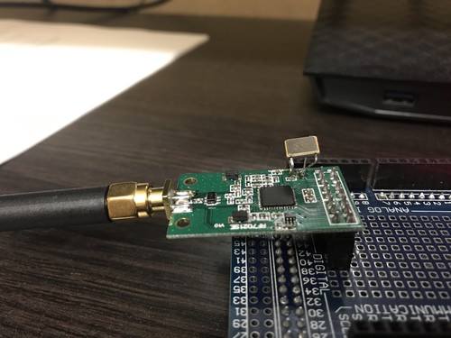

| Собрал себе хотспот на модуле RF7021SE. Из комплектующих в себя включает: Raspberry Pi3 model B Arduino DUE Шилд для Arduino RF7021SE Кварцевый генератор KXO-V97T 14.7456 MHz (есть на kosmodrom.com.ua в разделе "Кварцевые генераторы") Все, кроме генератора без труда покупается на Aliexpress. Сам генератор габаритами намного больше того, что стоит в модуле RF7021SE, но как говорится, то, что нашел. Фото корявой модернизации выкладываю, так же во вложении запись моего голоса с дашборда брендмейстера и скриншот экрана, как это все получилось на дашборде. Более подробно опишу процесс чуть позже, что как прошивал и т.д.

| maxym1972 | Дата: Четверг, 2017-09-07, 12:12 PM | Сообщение # 8 |
 Размер изображений увеличить не могу.... сжимаются при загрузке...

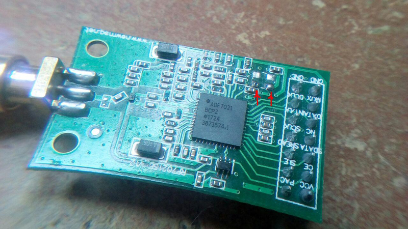

| sdimon220 | Дата: Пятница, 2018-03-02, 11:38 AM | Сообщение # 15 |
| Кто подскажет, новый кварц на какие площадки нужно припаять?? Я решил что сюда. Правильно??
