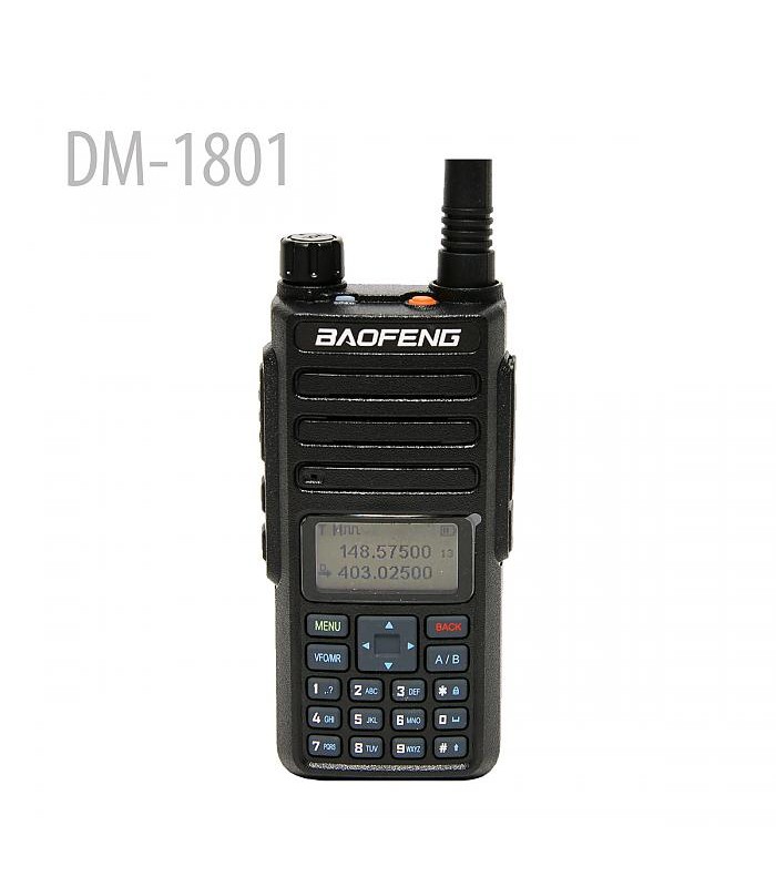

Баофенг как всегда отличился тем, что долго выжидал на рынке цифровых радиостанций, немного неудачно стартовав с цифровой версией пятого бао и долго  присматривался к удачным моделям, они видимо надеются повторить свой успех с копированием 5R у компании TYT. И вот теперь снова слямзили удачную модель у этого завода выпускающеюся под брендом  Radioddity GD-77.
Встречайте новый Баофенг  - Baofeng DM-1801.
Давайте обсудим это радио, я планирую сделать обзор на эту рацию, но может есть владельцы этой модели, хотелось услышать ваши мнения.

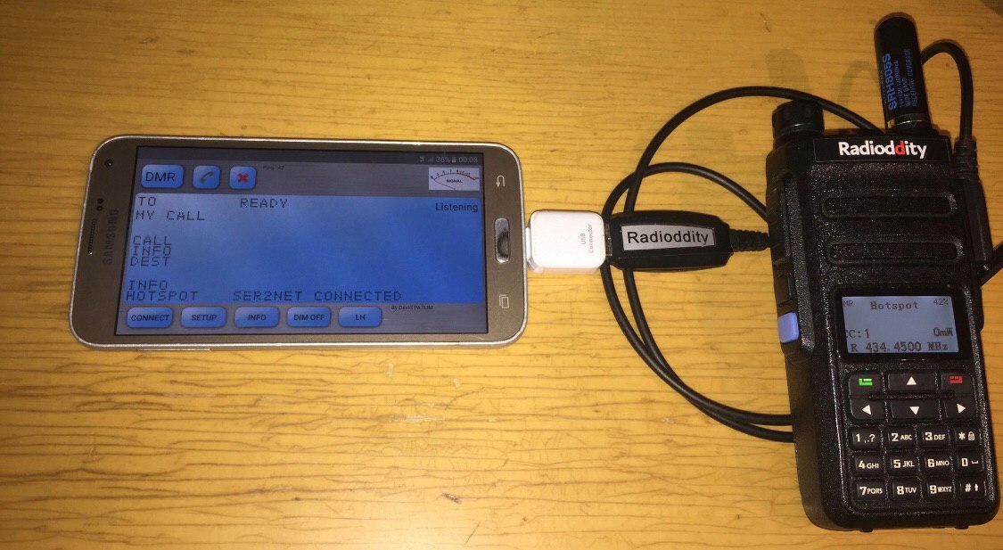

альтернативна прошивка отримала цікаву функцію - робить як хотспот . при цьому рація підключається до одноплатного ПК на базі пі-стар або до андроїд смартфона...
https://www.rogerclark.net/categor....s
https://www.youtube.com/watch?v=YfD9vU-gUnE&feature=youtu.be
