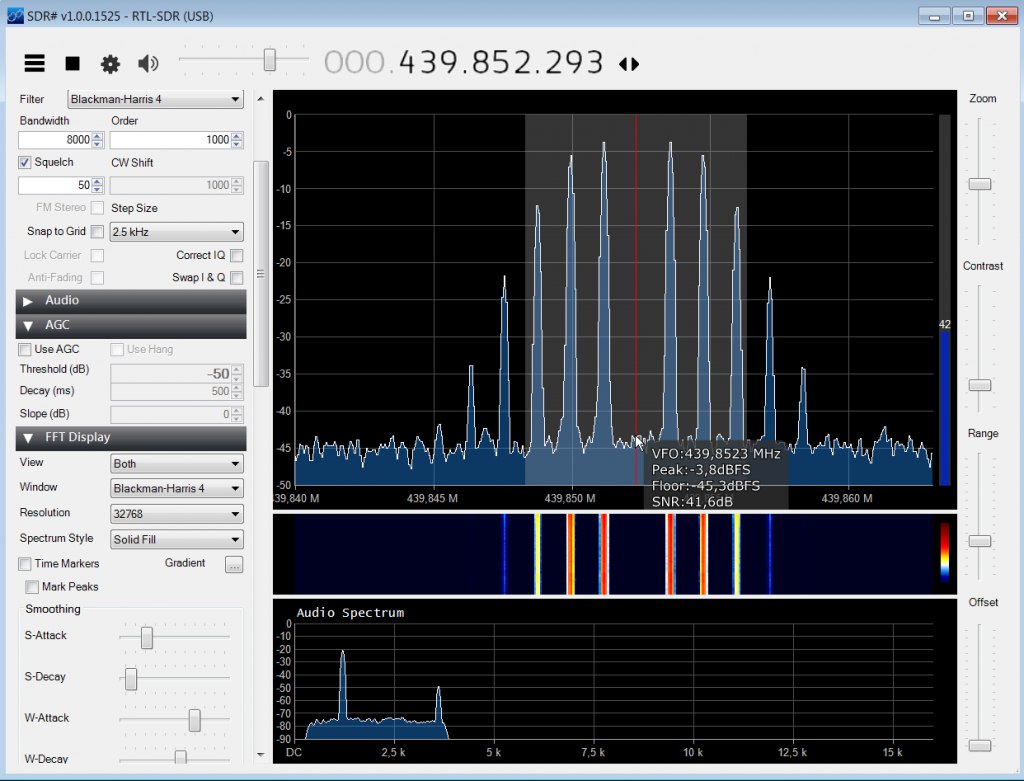

1. отже запрограмуйте частоту в аналоговому каналі ідентичну цифровому. наприклад 439,000.
2. далі переходим до прогрітого СДР.  моніторим де стоїть несуча. наприклад 439,020.
в настройках СДР ставите корекцію РРМ до того часу поки на шкалі не покаже 439,000

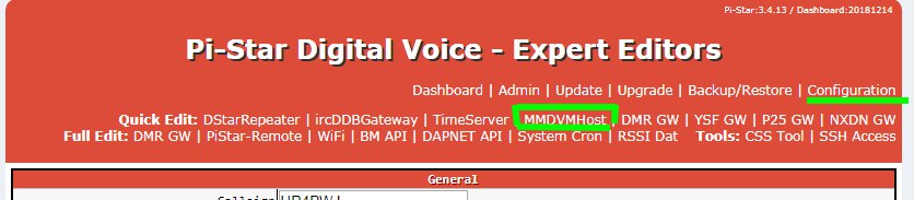

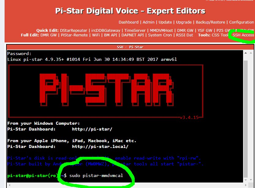

3. після цього заходите в mmdvmcal
з консолі sudo pistar-mmdvmcal
4. тепер тиснем клавішу Е і вводим вашу частоту, наприклад 438550000
5. жмем С і потім пробіл. має появитись несуча. перевіряємо її по СДР.
якшо несуча зміщена вверх чи в низ по частоті, вимірюємо на скільки. при цьому СДР зручно перевести в ширину полоси 0,25 і збільшити зумом

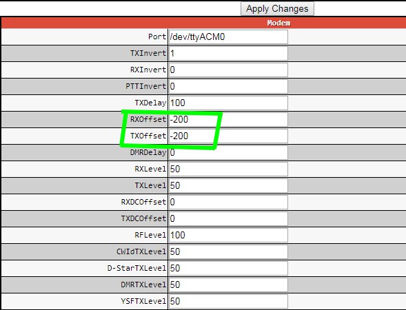

наприклад в моєму екземплярі хот-спота частота вища була на 200 герц.
6. тоді заходим сюди
і ставимо офсет, у моєму випадку -200 Гц
калібровка по частоті завершена.

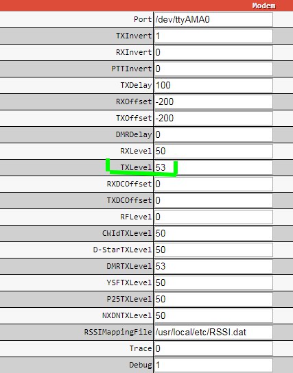

7. калібровка девіації клавішою D (dmr deviation mode). потім пробіл
клавішами T i t добиваєтесь подавлення несучої на 100%
8. по дефолту там девіація 50.0. наприклад у мене несуча давиться при значеннях від 52 до 54. тому я собі беру середнє значення - 53
отримане значення вписується в TX level і DMR tx level

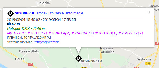

завдяки їхнім старанням є можливість виводу власних координат пі-стар на всім відомі https://aprs.fi та https://www.aprsdirect.com/
http://sp2ong.noip.pl/pl/blog/hotspot-na-aprs-fi

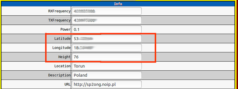

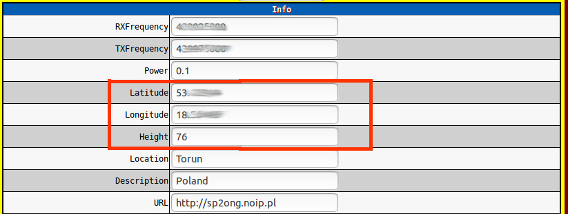

Вирішення цієї проблеми полягає у використанні скрипту, який буде відправляти нашу позицію на сервер APRS . Дані, що відображаються на APRS.fi, беруться з конфігурації Pi-Stra з файлу / etc / mmdvmhost, тобто координати, частота, колірний код, потужність. Розмір потужності нашої хотспоту можна встановити в Pi-Star: Configuration-> Expert-> MMDVMHost і в розділі " Інформація ".
Важливо ввести приблизні координати розташування нашої точки доступу в конфігурації точки доступу, вибрати з меню " Конфігурація " -> " Експерт " -> " MMDVMHost " і ввести координати і висоту (Висота) в розділі " Інформація ":
Завантажуємо скрипти для відправки координат. Після входу через ssh на Pi-star:rpi-rw
cd / tmp судо
wget http://sp2ong.noip.pl/downloads/aprshotspot.tgz

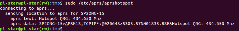

sudo tar xvzfP aprshotspot.tgzСценарії для передачі даних у aprs.fi будуть розміщені у каталозі / etc / aprs /. Головний сценарій виконання - це файл з назвою ' aprshotspot ', другий файл використовується для передачі даних і перетворення координат у формат, який використовується в aprs.fiВміст інформації, що здається, можна налаштувати окремо, достатньо зробити редагування файлу aprshotspot :sudo nano / etc / aprs / aprshotspotі введіть власний вміст на APRS замість зразка:$ description = "Pi-Star Hotspot DMR"Номер SSID в нашому APRS символі 10 за замовчуванням, але замість 10 ми можемо ввести від 1 до 15. Як вказати SSID для APRS, крім 10 можна знайти тут: http://www.aprs.pl/stacja.htm Змінюємо значення SSID у файлі робити видання:sudo nano / etc / aprs / aprshotspotі шукайте визначення SSID:$ = SSID "10"Якщо ви хочете, щоб інформація про APRS була інформація , на якій група romownych ОГО доступна на нашій точці доступу можна включити опції
Примітки BM потрібні для генерації ключа API: http://wiki.pistar.uk/PI-Star_integration_with_BrandMeister_API

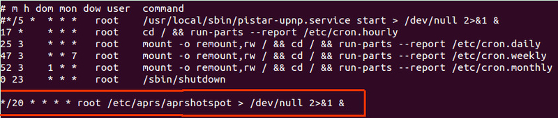

$ tglist = «1»Збережіть файл за допомогою комбінації клавіш : CTRL + X, а потім клавішу " Y "Ми можемо вручну запустити сценарій, написавши команду:sudo / etc / aprs / aprhotspotМи можемо перевірити на http://aprs.fi чи з'явилися наші дані.Тепер ми можемо додати циклічне виконання нашого сценарію за допомогою команди:cd / etc
sudo nano crontabі ми додаємо рядки в кінці файлу, як на малюнку нижче в червоній рамцізбережіть файл за допомогою комбінації клавіш : CTRL + X, а потім клавішу " Y "Ми виконуємо перезапуск служби crontab за допомогою наступної команди:sudo /etc/init.d/cron перезавантаженняі через 20 хвилин ми маємо позиції нашої хотспоту на карті aprs.fi.Примітка. Якщо ви використовуєте конфігурацію точок доступу YSFGateway , вимкніть можливість надсилання даних до APRS, встановивши параметр Enable = 0 у конфігурації YSFGateway для APRS. При використанні DMRGateway неможливо просто надіслати дані до APRS.
