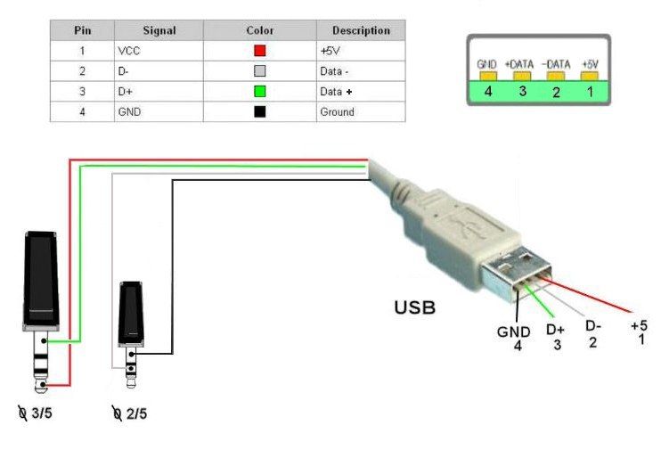

Внимание!!! Кабель программирования подключаем в следующем порядке Сначала вставляем его в радио, а потом в порт USB компьютера иначе выпалите порты процессора и получите кирпич!!!!

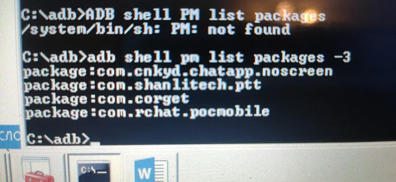

Для просмотра всех предустановленных платформ выполняем команду
adb shell pm list package -3
