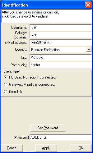

Все поля заполняем ЛАТИНСКИМИ буквами (FRN плохо дружит с кириллицей)
Username: тут пишем своё имя
Callsign: тут позывной ну или псевдоним
Email: реально работающий email адрес на который прийдёт пароль доступа
Country: выбираем страну
City: пишем город, откуда Вы
Part of City: район города
Client type: выбираем - PC user, т.е. просто пользователь через интернет с компьютера.
и... нажимаем кнопку "GET PASSWORD"!
Через 3-5 минут на указанный почтовый ящик прийдёт письмо с введёнными Username, Callsign и паролем из 7 букв-цифр.
Аккуратно вводим полученный пароль в строку Password и нажимаем кнопку OK !
Настройка идентификации завершена.
ВНИМАНИЕ! Если после получения пароля в этом окне сменить Username и/или Callsign и/или email , то полученный пароль не будет работать! Система Вас не пустит на сервер! Прийдётся заново нажимать "GET PASWWORD" и заново вписывать присланный пароль!

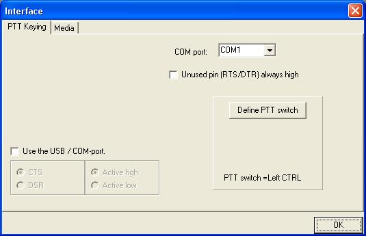

Следующая кнопка (под меню) - Интерфейс...
Прикрепления: 1571474.jpg (21.1 Kb)
radioproffi1Дата: Среда, 2009-08-19, 3:01 PM | Сообщение # 3
Для клиентской части тут самое интересное - это блок с кнопкой "Define PTT switch", это настройка горячей клавиши на клавиатуре при нажатии которой будет включаться передача, т.е. можно свернуть или спрятать программу в трэй и нажимать на передачу не мышкой а кнопкой на клавиатуре!
Ниже видим какая кнопка уже настроена - Left CTRL (левый Контрол).

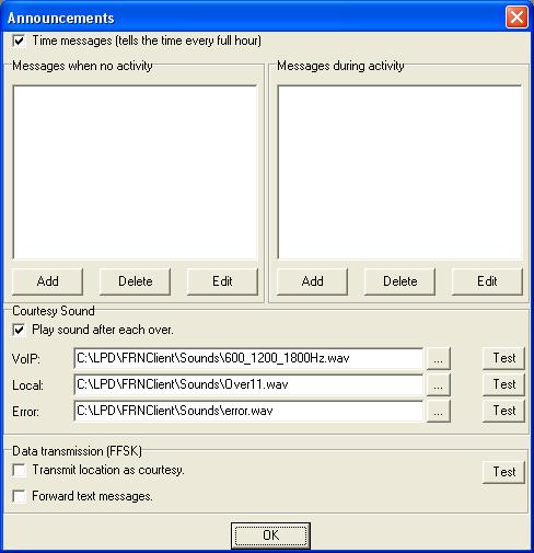

Далее кнопка Anonsments (Автоинформеры)...
Самая первая галочка - каждый час автоматически программа будет говорить текущее время (Вашего компьютера).
Слева список информеров воспроизводимых когда нет активности (затишье). С список можно добавить (кнопка ADD), удалить (Delete) или изменить (Edit).
Справа список информеров во время активности - кнопки по смыслу такие же.
Добавить в список можно обычные .WAV файлы с звуками.
Время выставляется от начала каждого часа, т.е. чтоб каждые 5 минут работал информер - добавляем файлы и указываем 05, 10, 15, 20 и т.п. минуты.
...блок Courtesy sound...
Play Sound after each over - Галочка включает звуки после каждой передачи/приёма.
VoIP - звук после передачи с сервера (из сети, с других клиентов/линков).
Local - звук после передачи/приёма с Вашего клиента/линка.
Error - звук если ошибка передчи (сработали навстречу).
Кнопки Test - сразу можно проверить как звучит выбранный звуковой файл.
...блок Data transmission (FFSK)...
Transmit location as courtesy - передача цифрой указанный в Идентификации Город и Район.
Forward text messages - передача в эфир цифрой текстовых сообщений из чата.
!!! Рекомендуется не устанавливать звуки слишком длинные по времени.

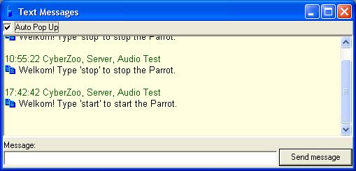

Кнопка внутреннего чата...
Auto Pop Up - автоматически всплывать при новом сообщении.
Русская кодировка НЕ работает - надо писать транслитом (русский текст латинскими буквами) в строке "Message" и после нажатия на клавиатуре Enter или мышкой кнопку "Send message" сообщение появится в окне чата и все его прочитают. По наблюдениям сообщения отправляются тож в симплексном режиме, т.е. когда кто-то говорит - не отправляется.
Важно! Слева от каждого сообщения есть пиктограмка страничек. Кликаем мышкой по ним и эта строка текста копируется в бувер обмена (как при CTRL-INS / CTRL-C).

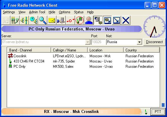

На рис. 1, кнопки авто-коннекта и -сворачивания...
1 - авто-коннект при запуске программы
2 - авто-сворачивание в трэй при запуске
3 - свернуть в трэй
4 - закрыть программу
На рисунке 1 под меню Options, Status и Help - кнопки доступные для модераторов: Access list (список доступа к серверу, если включено), BAN list (чёрный список), MUTE list (список "замученых") и Admin list.

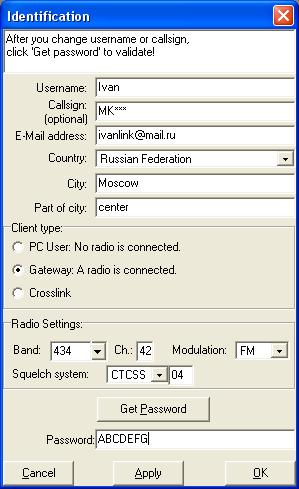

Настройка линка (Gateway)...
Username, Callsign, Email, Country, City, Part of City - так же как и в клиентской части. Но! Для линка Email лучше зарегистрировать другой (например на http://www.mail.ru/ ) иначе может не пустить вас просто клиентом под теми же данными и паролем с другого компьютера!
...блок Radio Settings...
Band: можно вручную ввести 433 или 434
Ch: Соответственно какой это канал (см. таблицу...)
Modulation: FM
Squelch system: какая кодировка CTCSS или DCS
Прикрепления: 1808924.jpg (32.9 Kb)

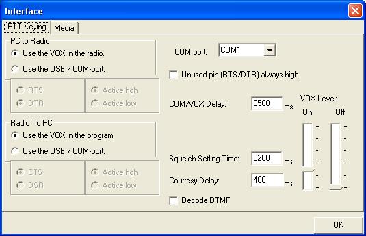

Для линка окно Интерфейса имеет другие настройки...
...блок PC to Radio (ПК -> рация)...
Use the VOX in the Radio: Если в рации есть VOX (COM-порт НЕ нужен!)
Use the USB / COM-порт: использовать COM-порт для управления передачей на рации.
...блок Radio to PC (Рация -> ПК)...
Use the VOX...: Использовать VOX в программе
Use the COM...: Использовать COM-порт для приёма
...справа...
COM-порт: COM1 (или другой свободный и имеющийся)
COM/VOX Delay: задержка в милисекундах(ms). Рекомендуется значение 1500-2000. При тихая передаче, в паузах между словами будет меньше "хлопать" VOX.
Squelch Setling Time: 200 ms
Courtesy Delay: 400 ms (задержка перед звуковым "отшлёпом" линка)
Decode DTMF: включите если хотите управлять линком из эфира путём DTMF сигналов (ВНИМАНИЕ! Это не безопасно!)
VOX level:
ON - уровень звука когда вокс срабатывает (включается)
OFF - уровень, при котором Выключается.
$IMAGE2$
Рекомендуется настроить ON на верху границы срабатывания (при отсутствии передачи, ползунок снизу вверх плавно тянуть пока не выключится). Настройка VOX сугубо индивидуальна, т.к. у всех по разному - шумы от звуковой карты, от оборудования, наводки в кабеле, и т.п. Поэтому следует сначала в ТЕСТовой комнате настроить VOX так, чтобы он ложно не срабатывал (не включался сам по себе и не хлопал впустую).
