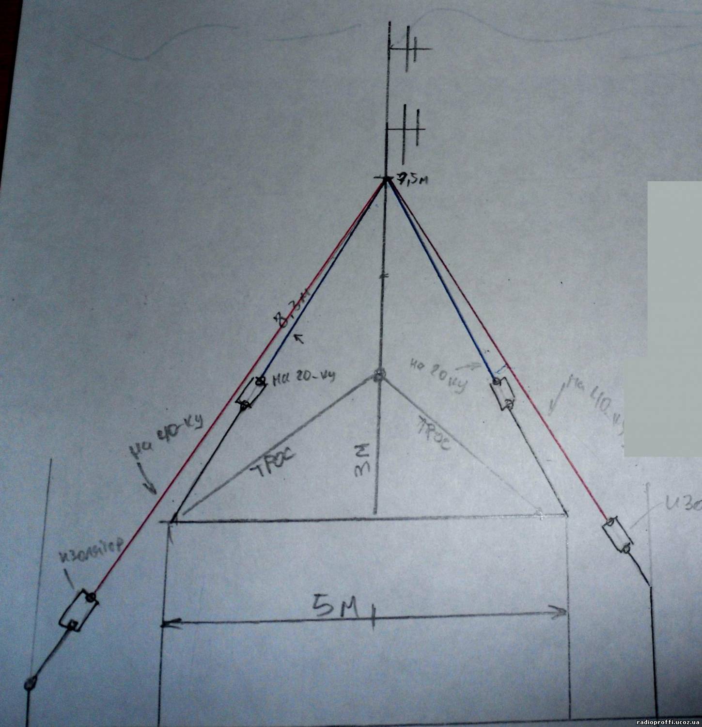

ПавелДата: Вторник, 2013-03-19, 3:56 PM | Сообщение # 376
Тогда у меня первого вопрос, из какого шнура или из чего сделать оттяжки для КВ антенны после изоляторов? чтобы материал не рассыпался от ультрафиолета и атмосферных условий?
Сообщение отредактировал Павел - Вторник, 2013-03-19, 3:56 PM
G-HДата: Вторник, 2013-03-19, 4:21 PM | Сообщение # 377
У меня в качестве оттяжек стоит трос диаметром 2 мм.
Лучше брать оцинкованный. Он чуть дороже, но дольше простоит.
Обычный, не оцинкованный, выдержал года полтора и уже сейчас просится на замену, ибо полностью поржавел и начал превращаться в труху.
А оцинкованный до сих пор стоит.
Также можно использовать оцинкованную "вязальную" проволоку диаметром около 1,5 - 2 мм. Она дешевая, легко гнется и также довольно стойкая к атмосферным воздействиям. Из такой проволоки у меня изготовлены плечи Inverted V, одновременно играющие роль растяжек для мачты (через орешковые изоляторы).
В магазине "Днепрометиза" (возле виадука на пр. Правды) ее стоимость около 10-15 грн. за килограмм (точно не помню). В 1 килограмме примерно 40 м. проволоки.
Сообщение отредактировал G-H - Вторник, 2013-03-19, 4:30 PM
ПавелДата: Вторник, 2013-03-19, 4:34 PM | Сообщение # 378
У меня вобще как бы задумка, поднять свою УКВ антенну еще метра на 4,(получится 7 метров+ высота лифтовой будки) и на той же мачте сделать интвертед на 40 и 20 метров по одному кабелю (пока только размышления, потому как не придумал ни из чего это лучше делать,ни как happy поэтому спрашиваю)
Но это уже не в этой теме,для обсуждения
Прикрепления: 1151512.jpg (171.7 Kb)
Сообщение отредактировал Павел - Вторник, 2013-03-19, 5:21 PM
G-HДата: Вторник, 2013-03-19, 6:51 PM | Сообщение # 379
Паша, мыслишь абсолютно правильно.
И лучи Inverted V одновременно будут играть роль растяжек.
А в качестве полотна используй все ту же проволоку-оцинковку.
Это конечно не медный антенный канатик, но работает не намного хуже.
А по надежности крепления с канатиком даже не сравнится.
Если интерсует более подробная информация, пиши в скайпе или звони.
Номер моего тел. у тебя должен быть.
Сообщение отредактировал G-H - Вторник, 2013-03-19, 6:57 PM
