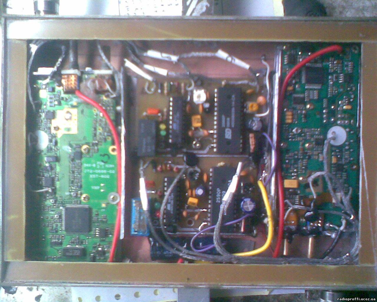

radioproffi1Дата: Вторник, 2012-03-27, 4:07 PM | Сообщение # 2
Так он выглядит внутри
Частоты работы 433.575 и 145.575
Автор и исполнитель Сергей 1793 , за что ему огромное спасибо smile
Прикрепления: 3255616.jpg (287.0 Kb)
ПавелДата: Вторник, 2012-03-27, 4:14 PM | Сообщение # 3
Получается это два независимых "попугая" со совими станциями,на частоты соответственно 433.575 и 145.575 так?
radioproffi1Дата: Вторник, 2012-03-27, 4:32 PM | Сообщение # 4
Да верно.

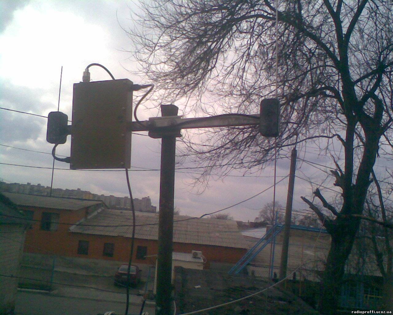

radioproffi1Дата: Вторник, 2012-03-27, 5:41 PM | Сообщение # 7
Внешне пока выглядит так
Прикрепления: 6513823.jpg (285.8 Kb)
balmeoДата: Вторник, 2012-03-27, 5:49 PM | Сообщение # 8
Сообщений: 79
Открыл с портативки от озёрки, но совсем не уверенно. sad 5вт.
077 Сергей
Сообщение отредактировал balmeo - Вторник, 2012-03-27, 5:50 PM
radioproffi1Дата: Вторник, 2012-03-27, 5:56 PM | Сообщение # 9
Ну так он еще очень низко стоит 3 метра от земли smile
temДата: Вторник, 2012-03-27, 6:56 PM | Сообщение # 10
Андрей, а на чём он собран? ISD'шки вижу, а какие контроллеры? smile Не по нашей с Пашей схеме, случайно? smile
Сидят себе радиолюбители...
...и дружно ЛЮБЯТ РАДИО!
ПавелДата: Вторник, 2012-03-27, 6:57 PM | Сообщение # 11
tem, Мне кажется принцип одинаковый и схемотехника,а вот реализация может отличатся cool
temДата: Вторник, 2012-03-27, 7:00 PM | Сообщение # 12
Паша, 100%. Раз ISD'шки - то всё понятно smile Просто интересна конкретная реализация. Что за схема, кто прошивки писал и т.п. smile Контроллеры явно Atmel'овские (я логотип разглядел), а вот название не смог разобрать smile (Tiny 2313 ?! 20-ногий...)
Сообщение отредактировал tem - Вторник, 2012-03-27, 7:13 PM
radioproffi1Дата: Вторник, 2012-03-27, 8:47 PM | Сообщение # 13
tem, схема немного другая , контролер АТ1200 ( древний , но они как раз под рукой оказались) . Прошивка скачана с CQHAM-a.

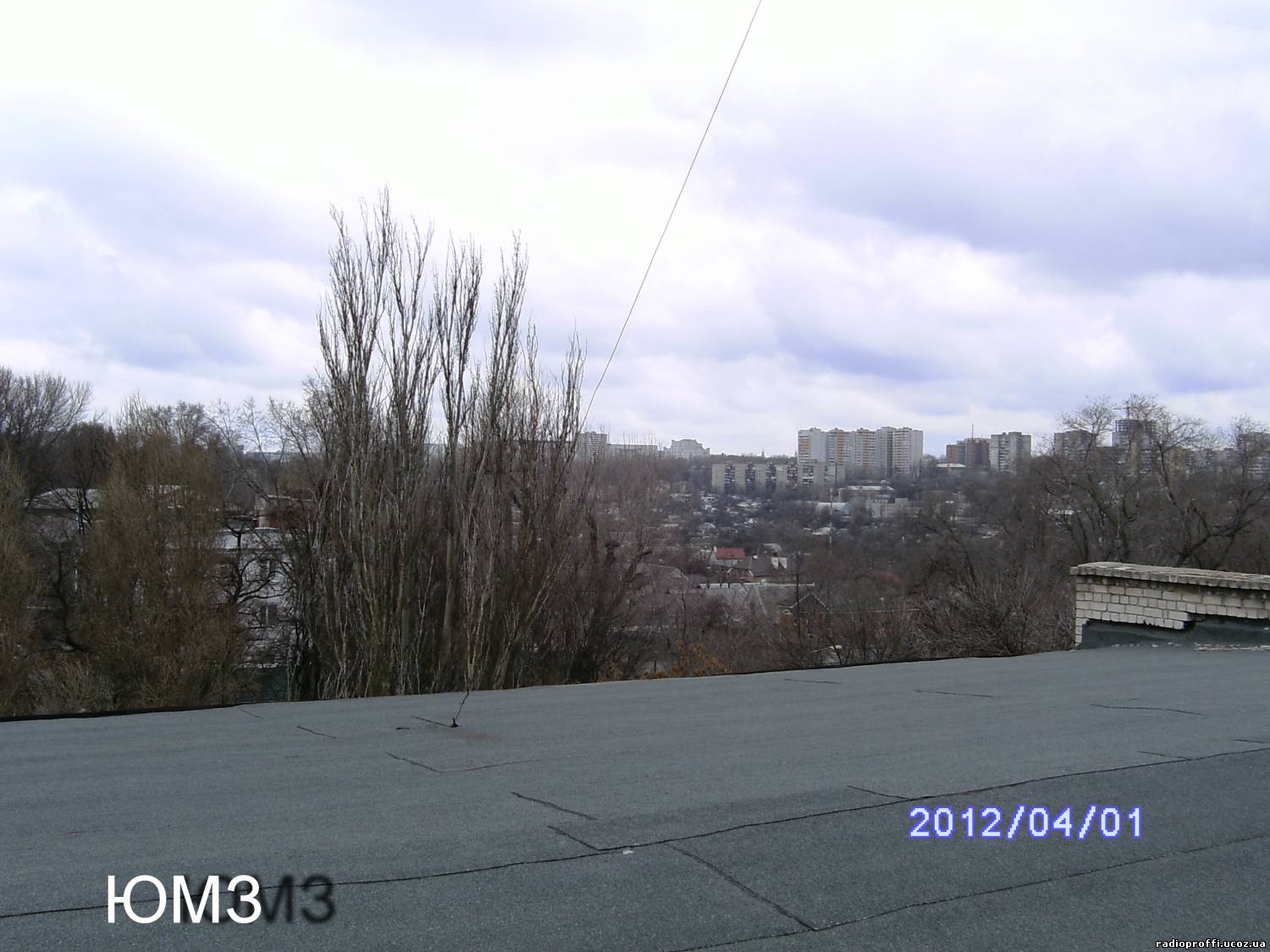

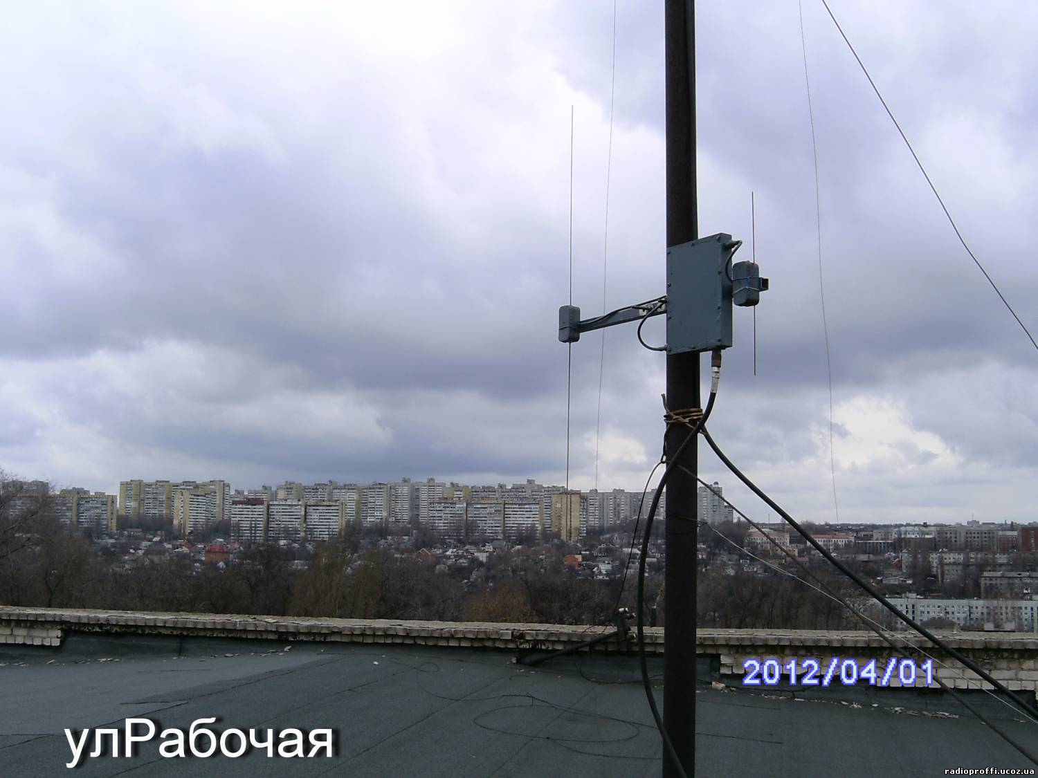

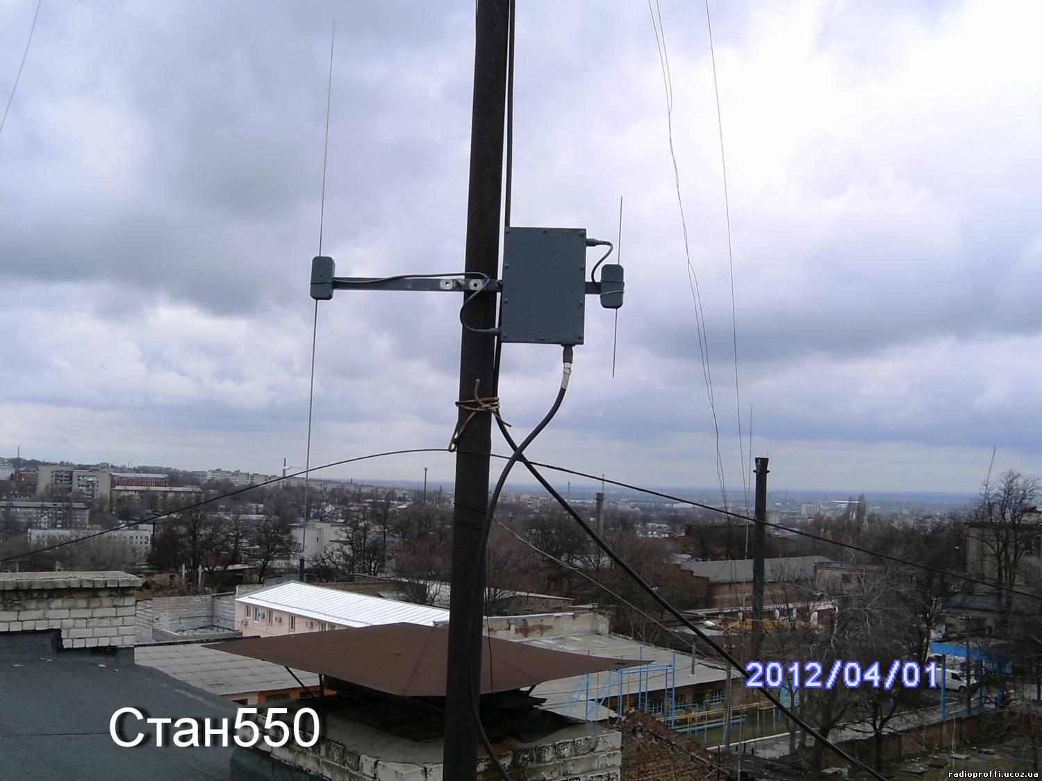

SeregaДата: Понедельник, 2012-04-09, 2:49 PM | Сообщение # 15
Сообщений: 31
Панорама с места установки эхорепитера
Прикрепления: 2577937.jpg (146.2 Kb) · 9632101.jpg (126.3 Kb) · 6099783.jpg (162.1 Kb)
