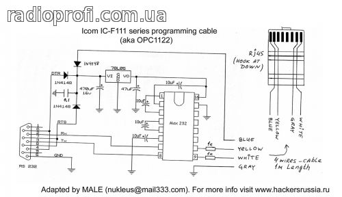

Может кто подскажет, есть радиостанция Icom IC-F110. Нужно её перепрограммировать на 144-146 и на ближайшие репитеры. Хочу кабель сделать для программирования, нашел схему, но не знаю где купить микросхему в Днепропетровске MAX232 (схема ниже). И можно ли вводить частоты и программировать эту радиостанцию через DTMF тангенту или только через ПК?

G-HДата: Понедельник, 2015-10-26, 10:44 AM | Сообщение # 12
А не хотите поработать с другой схемой?
Довольно популярная модель универсального программатора под COM-порт - http://www.cqham.ru/uniprog2.html

купите тут :http://www.e-voron.dp.ua/search.php?q=MAX232 схема рабочая, наладки не требует !

radiouseroneДата: Вторник, 2015-10-27, 9:28 PM | Сообщение # 14
Сообщений: 44
aladikk, Сходил я сегодня в Ворон там только все под заказ, в магазине нет. Нужно заказывать через сайт и подождать день. Заглянул в магазин Компонент который на Титова возле поликлинике, там все есть в наличии.
G-H, Спасибо за схему, но у меня только одна радиостанция которую нужно прошивать, поэтому пока универсальный не нужен.
